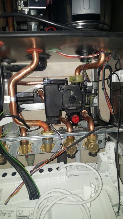

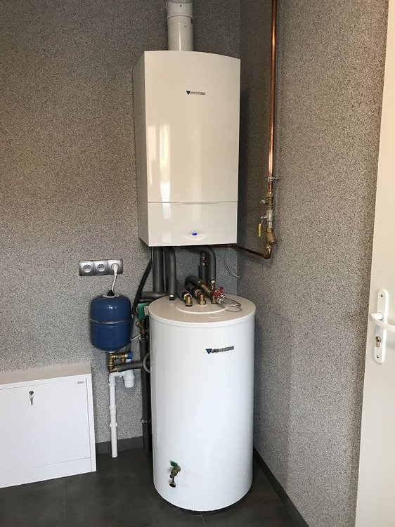

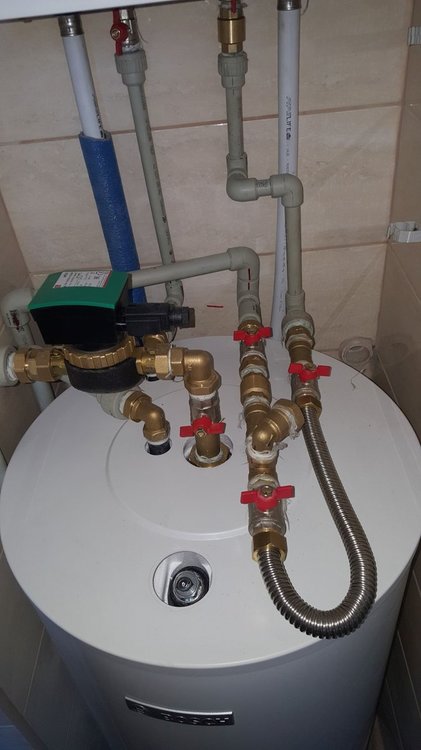

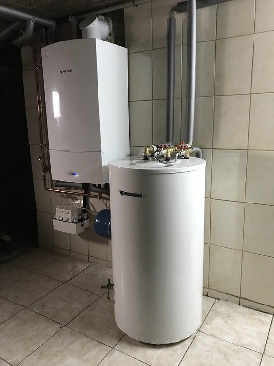

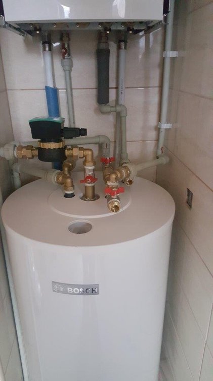

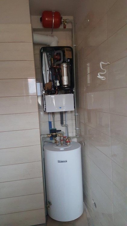

Bardzo proszę o ocenę poprawności podłączenia kotła Junkers Cerapur ZSB 14-5 z zasobnikiem. Chodzi mi głównie o logikę napełnienia instalacji CO. Czy napełnienie instalacji CO przez powrót z wężownicy zasobnika jest właściwe?. Wiem, że powrót z instalacji CO i wężownicy zasobnika idą do zaworu trójdrogowego w kotle. Na zdjęciu te dwa nyple 3/4 cala mają być połączone ze sobą wężykiem. Czy takie połączenie jest właściwe? Czy napełnienie instalacji CO nie powinno być wpięte w powrót CO przy kotle? Na dwóch ostatnich zdjęciach jest przykład połączenia powrotu z wężownicy zasobnika z powrotem do CO w kotle. Ma to prawo funkcjonować bez kłopotów?
Dzięki za odpowiedź. Czyli rozumiem, że takie podłączenie zda egzamin? Na powrocie z wężownicy zasobnika może przydałby się zawór zwrotny w kierunku do kotła?
Jak najbardziej zda egzamin.
Prawidłowo powinny być: ZW -> zawór odcinający -> zawór zwrotny -> wężyk elastyczny -> zawór odcinający -> obieg kotłowy.
Na domach ja zawsze pomijam zawór zwrotny.
Ostatecznie dołożyłem zawór zwrotny na powrocie z wężownicy, obróciłem pompę cyrkulacji i wymieniłem naczynie przeponowe na niebieskie ( do c.w.u 10 bar). Mam natomiast jeszcze jedno pytanie. Do obiegu cyrkulacji junkers w miejsce zaślepki ma zestaw przyłączeniowy ZL-102-1 (rurka cyrkulacyjna). Czy podłączając pompę cyrkulacyjną bez tej rurki (tylko przez redukcję 1 1/2" na 3/4") będzie to działać prawidłowo ? ( ciepła woda będzie wracać do zasobnika z pominięciem tej rurki z zestawu)
Będzie, tylko rurka jest po to, żeby tę ciepłą wodę wprowadzić niżej do zbiornika. U Ciebie też będzie to działać, tylko nie będziesz miał tak przemieszanej wody w zasobniku.
