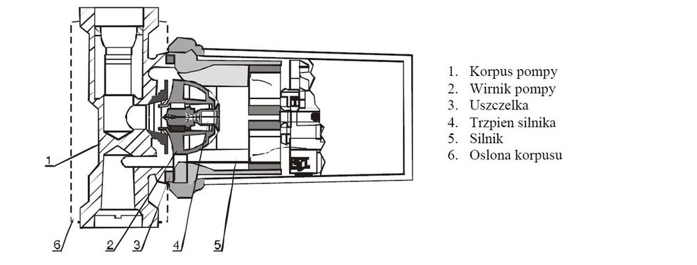

Pompę w przekroju masz taką ?
Jak tak to w niej wszystko jest łożyskowane na trzpieniu - nr4 na rys poniżej.
Może być wytarty trzpień, otwór w wirniku lub wytarty sam wirnik - do tak starych pomp raczej nie dostaniesz części nawet w serwisie producenta.

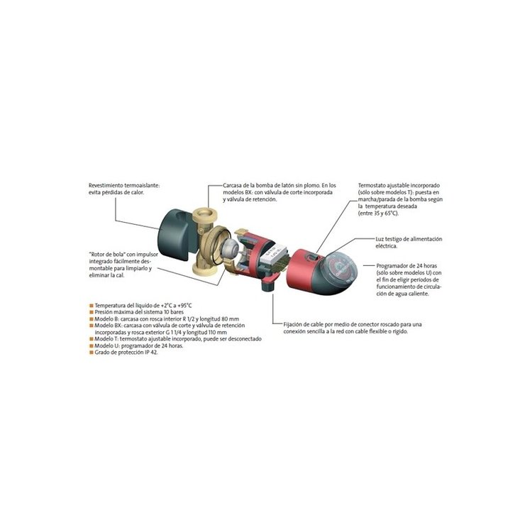

Wybacz ale nie znam się dobrze na rysunku technicznym. Znalazłem grafikę gdzie przedstawione są elementy w środku. Na zewnątrz jest trochę inna ale środek jest bardzo podobny. Wydaję mi się że nie jest to stara pompa bo nadal można ją kupić jako nową. Chodzi mi czy ona jest naprawialna w ogóle. Czy kupować nową (jest trochę droga)
Edytowane przez Zoller12
Tu może trochę lepsza grafika. Wirnik nie ma tak dużych łopatek , ale chodzi o budowę wewnątrz.
OK , jest taka sama w środku jak ta na poprzedniej grafice. Jedyne co mi przychodzi do głowy to że wirnik po prostu uderza o korpus w środku. Tylko pytanie z jakiego powodu i czy da się to usunąć ?
OK jak sprawdzę i będzie luz ,da się to w jakiś sposób naprawić ?
Tam masz pasowanie z konkretnym luzem- albo zwiększasz trzpień i dodatkowo rozwiercasz wirnik albo napylasz trzpień i szlifujesz na potrzebny rozmiar - jak masz warsztat to może coś z tego wyjdzie.
Jak nie to taniej nowa pompa będzie.
