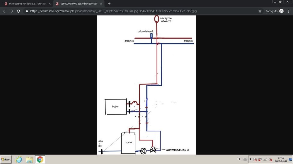

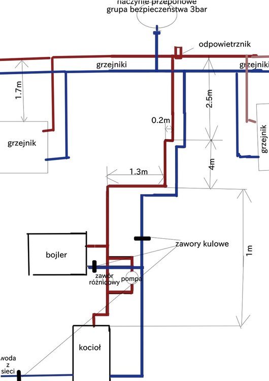

Jak w temacie chcę przerobić instalację (a raczej tykającą bombę) w właśnie kupionym mieszkaniu. Poniżej zamieszczę rysunek, ale najpierw trochę opiszę: mieszkanie znajduje się na 1 piętrze, kotłownia w piwnicy. W mieszkaniu jest 10 grzejników panelowych i jedna drabinka wszystko połączone rurami Cu. Kotłownia z górą połączona jest rurami 2", w samej kotłowni wszystko na 1". Kocioł na węgiel, drewno.  Wszytko to w układzie zamkniętym. 1553932096582.thumb.jpg.88381e893abbe2089b5965cfdef994d6.jpg
Delikatnie mówiąc raczej nie jest to prawidłowo zmontowana instalacja, dlatego chciałbym ją przerobić na układ otwarty. Przeróbki miałyby obejmować wymianę 2" rur na 1", naczynie wzbiorcze podniósł bym na 2m przez trójnik od rury zasilania grzejników, zamiast naczynia przeponowego odpowietrznik, pompę z zaworem różnicowym na powrót przed kotłem. Czy moje przemyślenia są poprawne? Proszę o porady, z góry dziękuję i pozdrawiam Krzysztof.

Skoro są już stalowe rury dwucalowe, to może wykorzystać je do połączenia naczynia otwartego z kotłem, a dorobić nowe zasilanie/powrót Cu28?  Pytanie tylko, jak i gdzie te rury przebiegają - tu o estetykę również chodzi.

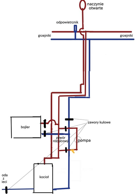

To rozwiązanie mi pasuje, bo i tak chciałem je wymieniać, rury biegną w kącie na klatce także z tym nie ma problemu. W takim razie jedna zostanie i połączeń nią kocioł z naczyniem. Czy teraz na rysunku jest ok? Rozumiem też że nie przeszkadza to że będzie to wyglądało tak: od kotła 1m 1"-> 4m 2"(te krótkie zakręty by zostały bo rura jest gieta) -> 3m 1" do naczynia.
@mironw czy konieczna jest druga pompa do cwu? Czy mogło by zostać tak jak na rysunku? Może się mylę- dlatego szukam rady, ale Działanie tłumacze sobie tak: podczas palenia w sezonie grzewczym zawór za bojlerem zamykam na ok. 3/4 i taki przepływ nagrzewa go nie powodując dużej utraty ciepła na grzejniki. W lato ten zawór otwieram a zamykam ten na powrocie z grzejników i grzeje tyko bojler.1554020670970.thumb.jpg.e2fc94674f049e04d19d0f9528658780.jpg

nie jest konieczna jeśli zdajesz sobie sprawę że jak masz na kotle 65C to i woda w bojlerze tyle ma , no chyba że masz na instalacji ciepłej wody zawór termostatyczny abo obniżać temperatura w kranach. Tylko ZW ma fajkę i  przelew do kanalizacji

Myślę jeszcze o założeniu zaworu 3d  termostatycznego dla ochrony kotła- jaki polecacie? I w którym miejscu go zamontować?
Zamiast zaw.3D pompa kotłowa.Do bojlera możesz wykorzystać zawór termost.z kapilarą jak nie chcesz dodatkowej pompy do grzania CWU

Ok, dzięki za wyjaśnienie, czyli jak bym  chciał ją ustawić to tak żeby włączała się razem z pompa obiegową c.o., a wyłączała gdy powrót przy samym kotle będzie miał ok.60°C, tak będzie prawidłowo? A przy regulacji tym grzybkiem czymś się sugerować? Czy po prostu metoda prób i błędów?
Czy rura na do naczynia wzbiorczego będzie w takibsposob poprawodzona?

Jak nie ma innego wyjścia.Jest sporo niewskazanych kolan.Staraj się przynajmniej poziome odcinki tej rury poprowadzić z lekkim spadkiem w stronę kotła.
Od naczynia powinna też iść rura przelewowa średnicy 1" lub Cu 28 Az 60st na powrocie nie musi być,może być trochę mniej.

Do naczynia jak będę przerabiał to się postaram po prostować co się da. Od przelewu zrobię  rurę do kanalizy. A wypatrzyłem jeszcze sposób na podgrzanie powrotu poprzez zawór termostatyczny z kapilarą od zasilania za pompa do powrotu,  co o tym sądzicie?
Edytowane przez Krzywap
Nie można odprowadzać przelewu z naczynia bezpośrednio do kanalizacji. Potrzebna jest tzw. studzienka schładzająca. Zwłaszcza jeśli kanaliza jest z PCV.
To już lepiej zamiast zaworu termostatycznego daj grzybkowy i wyreguluj go tak, żeby był stały przepływ zapewniający odpowiednią temperaturę powrotu. To dobry bajpas w razie zamknięcia wszystkich zaworów termostatycznych na grzejnikach.

A żeby ci bardziej namieszać w głowie przytoczę jeszcze kolejną możliwość wykonania tej instalacji (patrz załącznik)Wtedy nie trzeba prowadzić dodatkowej rury do naczynia(oczywiście rura przelewowa nadal musi być) No ale coś za coś,przy tym rozwiązaniu naczynie musi być odpowiednio wysoko nad najwyższym grzejnikiem.

2m wystarczy? I czy wtedy przy pompie musi być zawór różnicowy? Czy bezpośrednio na rurze powrotnej zawory filtr i pompa?
Teoretycznie powinno być 0,7x wysokość podnoszenia pompy.Dla grzejników wystarczy pompa 40ka czyli 0,7x4m=2,8m
A w praktyce zależy na którym" biegu" ta pompa będzie pracować tak aby grzały wszystkie grzejniki.2m powinno wystarczyć.
Zawór różnicowy sobie podaruj więcej z nim kłopotów niż pożytku.Do bojlera możesz zastosować zawór termostatyczny z kapilarą,będziesz miał wtedy kontrolę nad temp.wody użytkowej.
No i fajnie, to rozwiązanie chyba najbardziej mi pasuje, a co się stanie jeżeli okaże się że naczynie jest za nisko? Będzie się przelewać non stop?
Może wyrzucać przelewem.Raczej przy 2m nie powinno no ale...

W każdej opcji odpowietrznik na rurze zasilającej a nie powrotnej, choć w zasadzie odpowietrzenie i tak będzie przez naczynie.
Czy ten na powrocie będzie przeszkadzał? Chce go tam wstawić bo teraz idzie tam rura do naczynia przeponowego, to po prostu z trójnika wyprowadze odpowietrznik, a ten na zasilaniu faktycznie nie potrzebny to przełożył bym go powrót.
Jak dasz pompę na powrocie, odpowietrznik na rurze powrotnej  będzie po stronie ssawnej pompy i może sie zdarzyć, że będzie napowietrzał a nie odpowietrzał.
Niby tak, ale gdy pompa jest na zasilaniu to i tak cały powrót tak czy siak jest po stronie ssawnej- tak to sobie tłumacze (amator :)) zostawię go, najwyżej będę odpowietrzał na wyłączonej pompie
