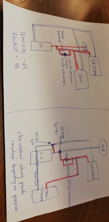

Chciałem zapytać bardziej doświadczonych czy to ma sens i czy będzie działało. Jest kocioł zasypowy przerobiony na Ds, instalacja parter grube rury, piętro rury pp stabi, całość na jednej pompie 25-40. Działa to nawet na grawitacji.chciałem dołożyć nowy zasobnik stojący 300l, zawór ochrony powrotu oraz drugi regulujący temperatura na grzejniki.
Szczegóły w załączniku:
Prosty system tylko czy zadziała !
Dlatego że zamontowałem zawór na rurze bezpieczeństwa. A gdyby ten zawór przesunąć przed pompę to tak to zadziała czy nie tak się to robi.
Chciałem uniknąć zaworu trójdrożnego z siłownikiem dlatego pomysł z regulowaną zaworem termostatyczny temperatura na grzejniki bo do kotłowni i tak ktoś schodzi codziennie.
Jak usuniesz zaw 3-D z rury bezpieczeństwa - inst będzie bezpieczna ale nie będzie działać - po prostu każdy zaw 3-D wymaga osobnej pompy, a ty chcesz 2 zawory 3-D obskoczyć 1 pompą - ten układ wraca na forum min 1x / miesiąc i nadal nie widać końca "pomysłowych Dobromirów".
Dziękuję
Zatem będą 3 pompy - do C.O do C.W.U i do ochrony powrotu i dwa zawory trójdrożnego.
Chyba że przesunąć pompę na powrót a na grzejniki termostaty.
Tak będzie poprawnie mam nadzieję .

Ubzdurało mi się abym mógł mógł mieć wpływ na temperaturę wody na grzejniki bo kiedyś myślę o powietrznej pompie ciepła i wtedy widziałbym czy grzejniki nie są za małe przy zasilaniu temperatura koło 40 stopni a zarazem chciałbym chronić powrót bo teraz jest ok bo pompa tłoczy cały czas przez bojler  ale tak docelowo nie będzie.
Jest jakiś schemat aby to pogodzić:
Powrót ochrona zawór 55 stopni
Regulacja temperatury na grzejniki zawór 30 -65
Cwu  na osobnej pompie
Chciałem to mieć zrobione dobrze choć nie musi być najtaniej.

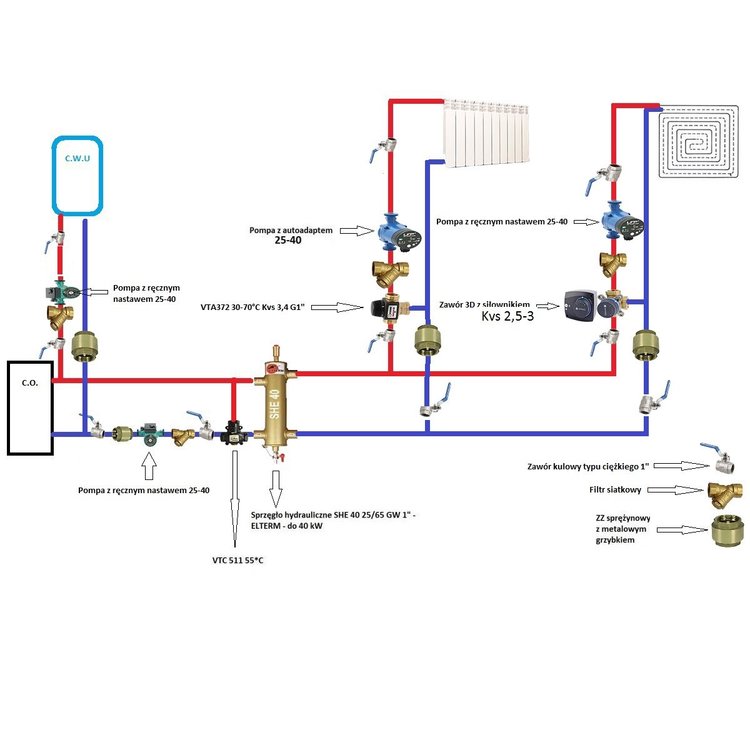

To jak ma być dobrze to potrzeba sprzęgła rozdzielającego obiegi  np tak jak poniżej - tam masz 2 obiegi grzania , ale jak będą tylko grzejniki to też OK.
Na tym schemacie brak naczynia przelewowego , ale o tym to chyba wiesz.
Tak
To jest to czego chce:)
Dziękuję i miłego popołudnia życzę.
