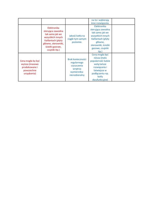

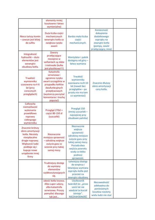

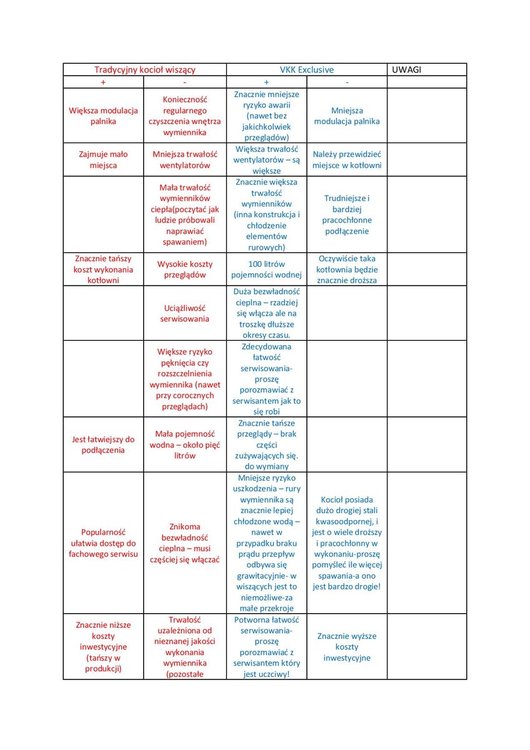

Lista plusów i minusów kotła stojącego Vaillant VKK Exclusive.
