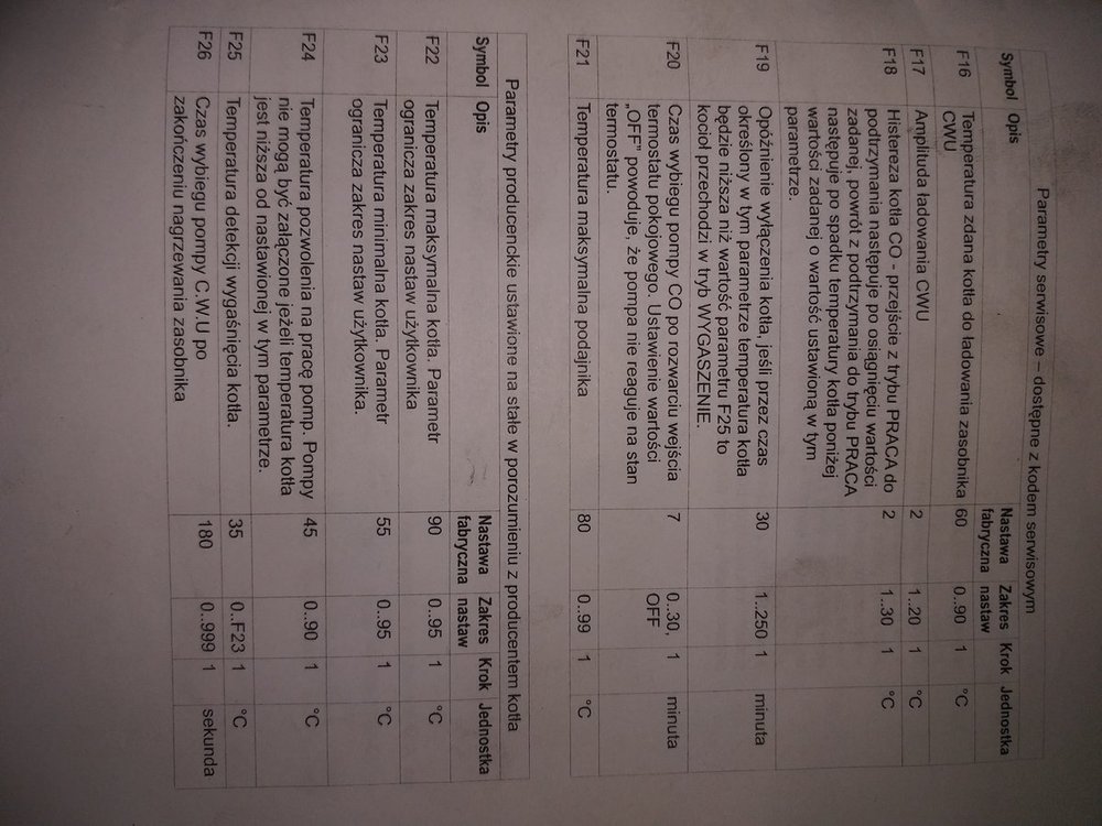

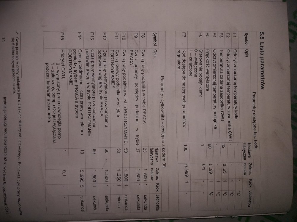

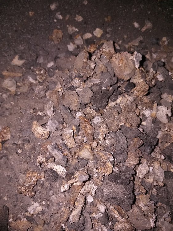

To, ze kolega spala mniej to nic nie znaczy. W popiele masz niespalony wegiel. Wez napisz czy masz w sterowniku PID, czy sterowanie dwustanowe. jezeli sterowanie dwustanowe to napisz po ludzku jaki masz czas podawania, jaki przerwy i jaki nadmuch.
Ten stwrownik nie ma pidu
A czas podawania i przedmuchu tak jak w instrukcji. Nie znam sie na tym stad prosba o pomoc ..... gdybym mial jakiekolwiek pojecie sam bym kombinowal
Ok, tylko mozna dostac skoliozy kregoslupa w odcinku szyjnym czytajac te skany. A monitor mam na scianie to nie bede go demontowal zeby przekrecic.

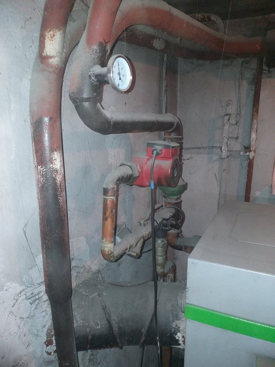

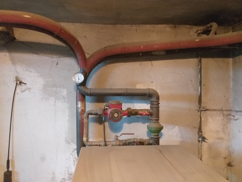

Masz zawor 3 drogowy ??? Przy pompie ???
Mam i najpierw byl ustawiony na 8 to mozna bylo zdechnac z ciepla teraz mam na 3 jest dobrze z temperatura ale spalanie wegla zmalalo moze o 10 kg na dobe wiec dalej spalam ok 40
Czyli zawor w fubkcji ochrony powrotu ???
Nie znam sie ale z mojej dedukcji ciepla woda bardziej krąży miedzy zasilaniem a powrotem a nie przez uklad u domu
Nie mam co prawda doswiadczenia z ogrzewaniem takiej powierzchni. Na dzien dobry zmniejszylbym podawanie, F8. Jest niedopal w popielniku. Czyl palnik nie daje rady spalic podawanego wegla. Zejdz z tym podawaniem na powiedzmy 15 sek. I obserwuj co sie dzieje. Jezeli kopiec bedzie sie zapadal na wysokosc ponizej 3 cm ponizej korony zmniejsz troche nadmuch. Albo inaczej ustaw F8 na 5 sek F9 na 35 do 40. Nadmuch ustaw tak zeby kopiec mial odpowiednia wysokosc max 5 cm. Jezeli kociol bedzie dlugo dochodzil do zadanej to nie panikuj. Tylko obserwuj i wyciagaj wnioski. Skrec troche mieszacz i obserwuj temp w domu. Pompka niech pracuje non stop. jezeli jest na wysokim biegu to obniz na 1. Po tej operacji tez obserwuj czy grzejniki nadajl wszystkie beda grzaly.

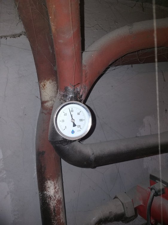

Generalnie instalacja jest " za prosta". Masz pompke na boilerze i zawor zwrotny za nia? W tej chwili z tego co widac na grzejniki idzie 48 stopni. Jaka jest temperatura w domu? Warto byloby miec sterowanie pogodowe temperatura za zaworem. Jako przyklad ze u mnie w tej chwili na grzejniki 37 stopni przy temp zewn. 6 stopni. Wiec po co wiecej? Te wartosci sa oczywiscie zalezne od wielkosci grzejnikow.  Ale sterowanie w twoim przypadku wymaga osobnego sterownika zaworu.

1. Te wszystkie rury w piwnicy masz do ocieplenia bo tam tez kg uciekaja

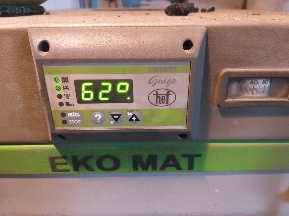

Piszesz ze nie masz bojlera a na 1 fotce sterownika widze ze pompa CWU pracuje
Masz 2 pompy ???
Ja mam cwu tylko z kotla nauczylem sie w tym roku trybu letniego i na 140 kg mam caly miesiac ciepla wode
