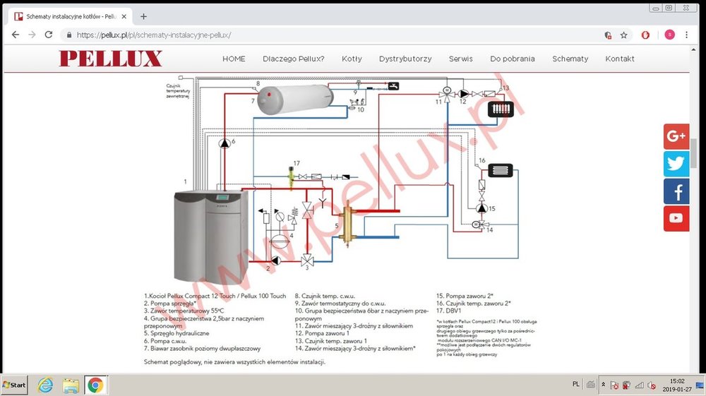

Posiadam instalacje (jak w temacie) zrobioną przez partaczu (rys pierwszy), zasilaną przez kocioł pelletowy i ogólnie same są z nią problemy (bezsensowna, niebezpieczna, szkoda gadać).

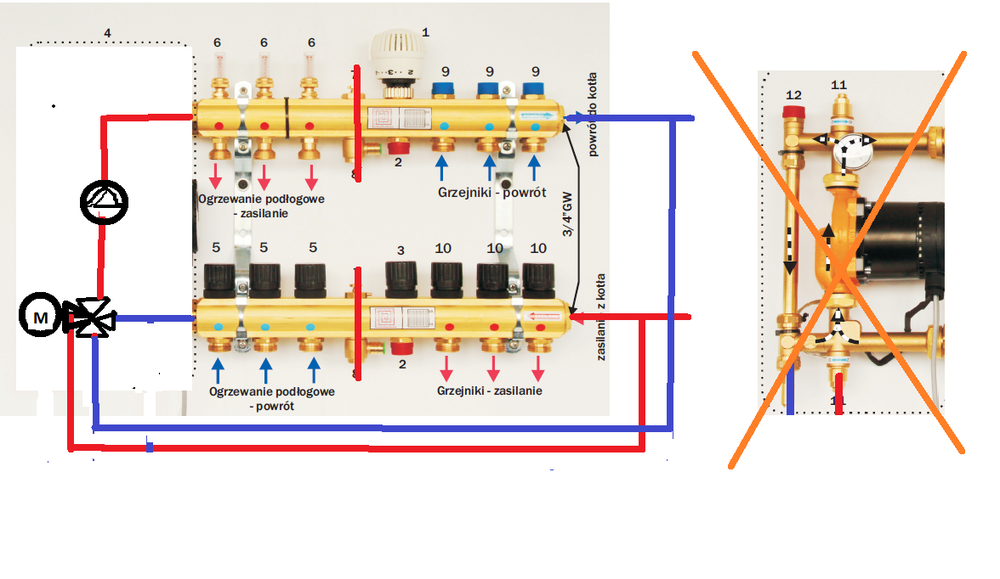

Chciałbym to przerobić możliwie niskim kosztem aby było jak należy. Mój pomysł wygląda jak na rys 2 ale mam kilka pytań żeby znów ktoś nie zrobił mi w domu bomby.
1. Czy układ z zaworem temperaturowym na ochronę powrotu może być, czy lepiej wymiennik (wtedy raczej na pewno muszę dokupić kolejną pompę do podłogówki, więc pewnie lepiej zawór mieszkający 3d i zmiana rozdzielacza - strasznie dużo pieniążków się robi).
2. Rozumiem że naczynie wzbiorcze na strychu jest totalnie bez sensu więc trzeba będzie przeponowe zainstalować, pytanie tylko gdzie? Czy nadal zostawić gdzieś zawór bezpieczeństwa?
3. Czy jeżeli pompa obiegowa CO jest na powrocie to do układu podłogówki wystarczy pompa wbudowana w mieszacz? I czy mieszacz może być wpięty jako pierwszy odbiornik?

Poprawka rys 2
Też bez sensu, weź na spokojnie przeglądnij kilka tematów z kotłem na pellet i zobaczysz co jak powinno być.

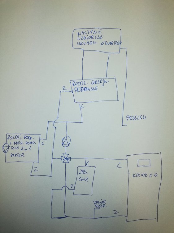

Ja byłbym za układem otwartym
Układ otwarty raczej nie wchodzi już w grę gdyż rury są puszczone od rozdzielacza na poddaszu za zaworem 4D a nie wyobrażam sobie ściągać paneli, pruć stropy, ściany itp
Jedyna rura, którą można by wykorzystać to przelew (bo ma ujście w kotłowni) ale to raczej nic nie da...

A co jest źle w drugim układzie?
Pozostaje wykonać instalację na wymienniku.
Czyli będzie trzeba dokupić jeszcze 2pompy, wymiennik oraz zawór ochrony powrotu?
Wtedy równie dobrze mogę pozbyć się rozdzielacza z mieszaczem pompowym i zamontować dwa zwykłe...
Czy mogę wtedy podpiąć dwa rozdzielacze na kaloryfery (parter i poddasze) do jednej pompy?

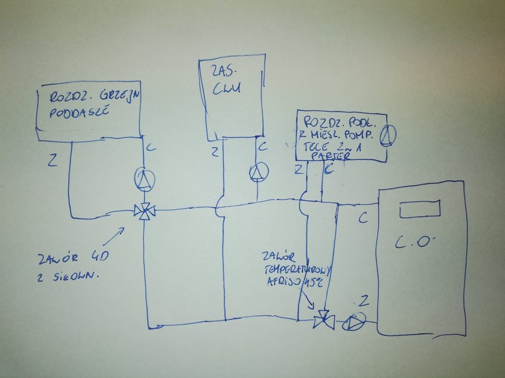

Praktycznie wszystko: żle wpięty rozdzielacza 2 w 1 tece
źle wpięte grzanie CW
zaw 3-D 45C jest bez sensu
brak zabezpieczeń kotła i naczynia przeponowego - pod warunkiem ze producent dopuszcza kocioł w zamkniętym układzie pracy
Przy wymienniku nie jest potrzebny zaw ochrony powrotu.

Rozdzielacza się pozbędę jeśli będzie trzeba, on teraz jest za zaworem 4D, ale to kompletnie nie zdaje egzaminu. Kocioł daje powiedzmy 60st, na kaloryfery potrzebuję max 45st (z zaworu 4d) Finał jest taki że albo mam zbyt gorące kaloryfery, albo zimną podłogę i w obu przypadkach zbyt zimny powrót.
Założenia mojego schematu polegały na tym by ocalić jak najwięcej tego co istnieje. Stąd pompa na powrocie wraz z zaworem temp afriso (nie ma żadnej ochrony przed skokami ciśnienia bo w punkcie 2pytaam gdzie one się powinny znaleźć), mieszacz tece brał by wodę bezpośrednio z kotła bo potrzebuje dużej temp (byłby też w układzie pompowym bo pompa jest na powrocie) cwu można rzeczywiście wpiąć wcześniej i przed ochroną powrotu. A zawór 4d z petlą na grzejniki bo po prostu już go mam, wraz z słownikiem i mógłby mi regulować temp ale z wyłączoną funkcją ochrony powrotu.

Pomiędzy kotłem a naczyniem nie ma prawa być żadnej armatury, zaworów filtrów pomp. Na rysunku jaki dodałem dokładnie to widać. Naczynie możesz zainstalować nawet metr nad kotłem.
