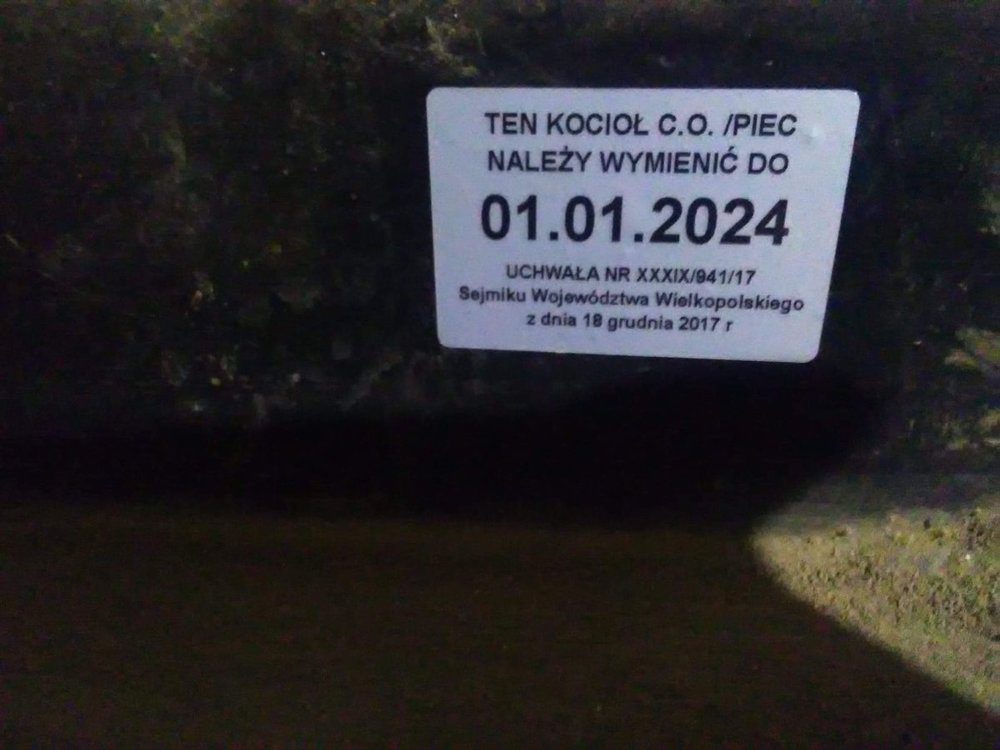

Nie kupujcie kotłów <5klasy, szczególnie w woj. gdzie sa ustawy antysmogowe
Chodzą kontrole ze straży miejskiej i dają naklejeczki i sobie w notatnikach zapisują..
wymiana do.... a tak jak 5klasa, to naklejki brak i święty spokój....
oprócz kotła kontrola dotyczy spalanego opału, użytkownik proszony jest o papiery od węgla (od 1stycznia 2019 każdy sprzedawca węgla ma obowiązek dać papiery co sprzedał....)
U nas na stare kotły zasypowe lub starsze podajniki z rusztem naklejane jest coś takiego
