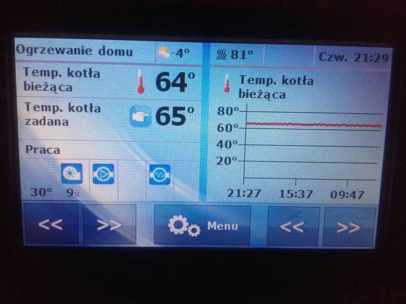

Ja na swoim piecu Defro gdzie palę w PID tempera spalin to max 90 stopni, a często i gęsto mam 78 stopni
Ja też . Defro . Niska temp. W pid. Tak na bycd6d04b78e4240ac72ae7966f5745e380.jpg

@corak kocioł nie musi dociągać temperatury spalin tej maksymalnej ustawionej. Algorytm pilnuje tylko czy nie jest przekroczona. U mnie też temperatura spalin rzadko kiedy przekracza 100* pomimo tego, że w ustawieniach ten parametr jest ustawiony na 150*.
Bardzo ładny wykres pracy kotła:)
Wysłane z mojego SM-G388F przy użyciu Tapatalka
