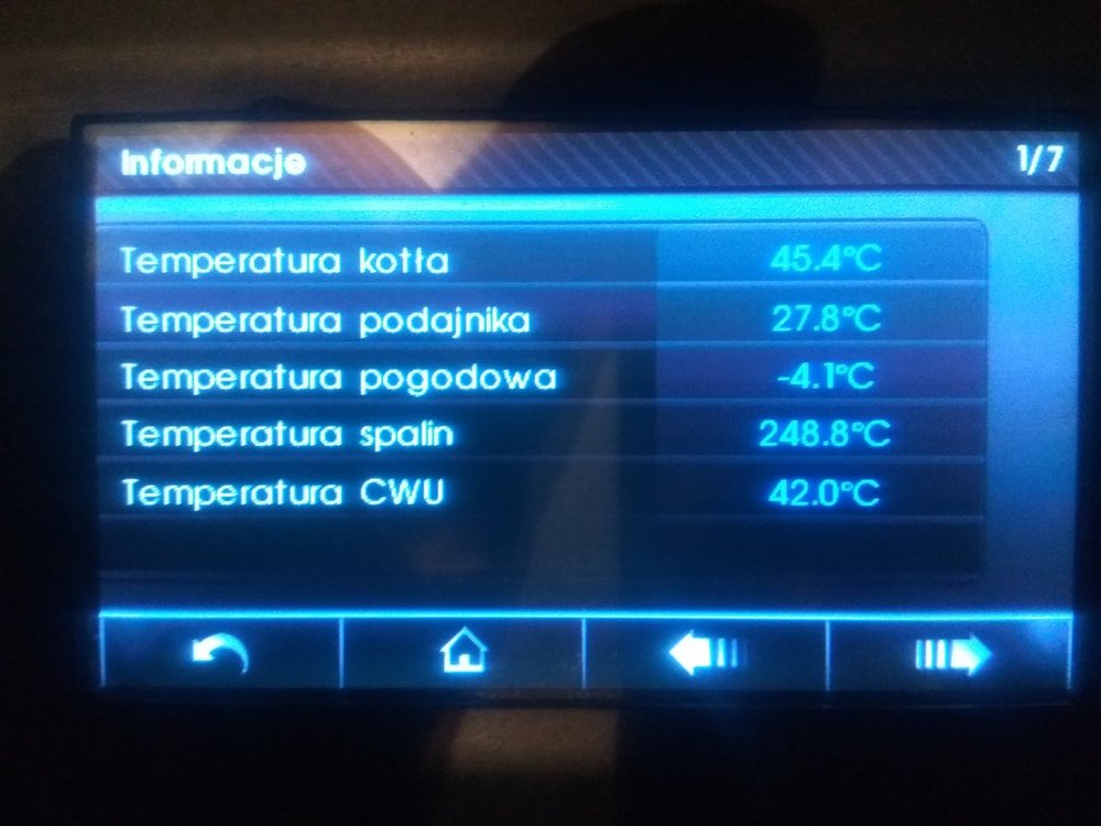

Cześć wszystkim, jestem tu nowy.
Od niedawna jestem nieszczęśliwym(?) posiadaczem kotła Metal-Fach Smart Eco Plus (20 kW), palnik żeliwny Ekoenergia, tu macie więcej info na temat kotła - https://metalfachtg.com.pl/project/kociol-5-klasy-smart-plus/.

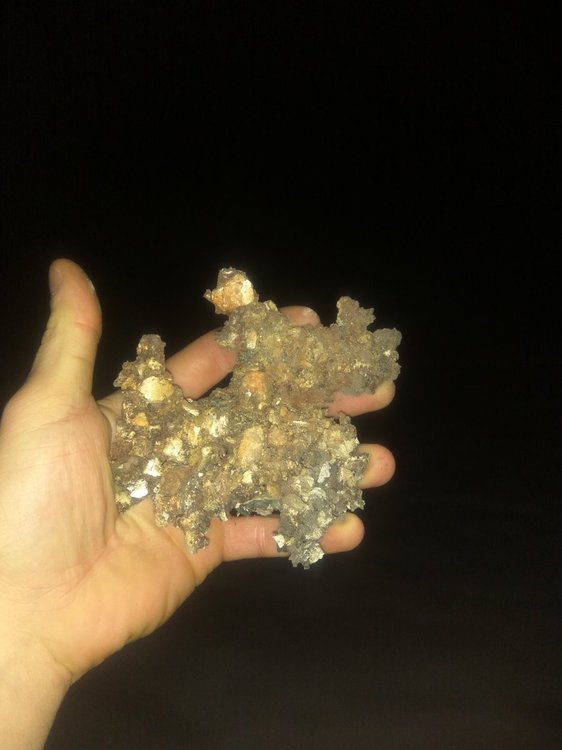

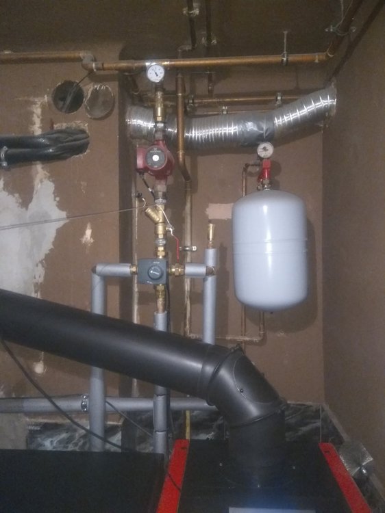

Z góry zaznaczam, że jestem całkiem zielony w temacie kotłów, dlatego nie potrafię sobie z nim poradzić. Problemem są strasznie spieki, powstają ulepione duże bryły. Codziennie potrafię wybrać nawet dwa wiadra "popiołu". To co się dzieje jest niemożliwe i nie może tak być. Nie pamiętam i nie wiem już co to za ekogroszek, ale sprzedawca zapewniał, że jeden z lepszych, więc stawiam na ustawienia kotła. Wentylator otwarty na maxa.

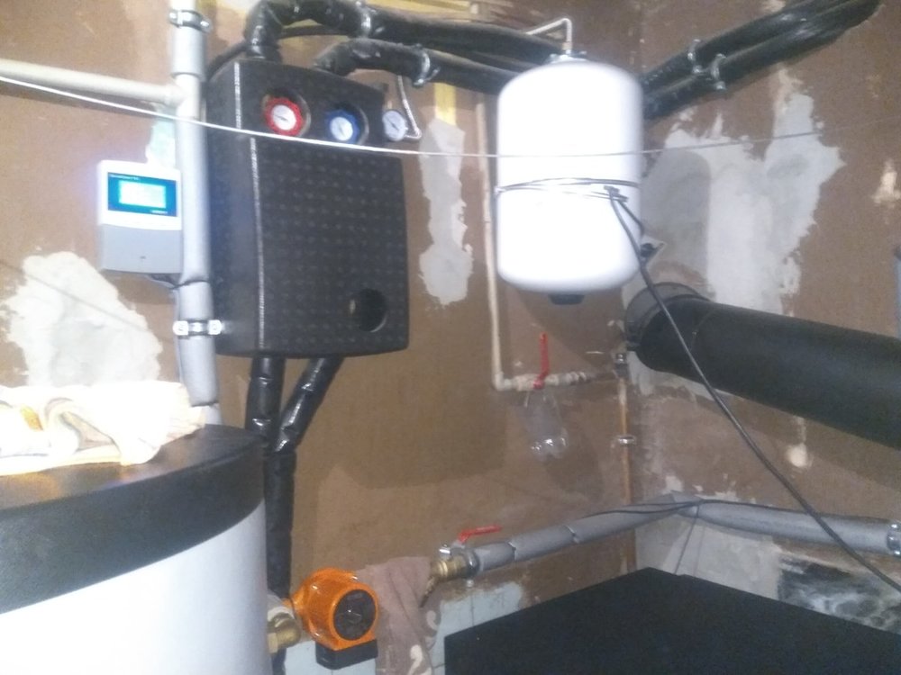

Dom już starszy, jednak odnowiony, ocieplony, blachodachówka, parter i piętro (razem coś około 170m2). Na razie poczytałem na forach i bawiłem się tylko histerezą, jednak niewiele to zmieniło. W załącznikach zdjęcia obecnych ustawień, instalacji, nie wiem czego jeszcze możecie potrzebować żeby łatwiej wam było ogarnąć. Dziennie spala mi około 35 kg, nie wiem czy to za dużo, czy normalnie, ale na pewno dużo energii się traci z racji złego dopalania się ekogroszku.
Bardzo was proszę o pomoc, gdyż zupełnie już sobie z tym nie radzę. Co mogę zmienić w ustawieniach, jak to wygląda u was. Z góry dziękuję za odpowiedzi.

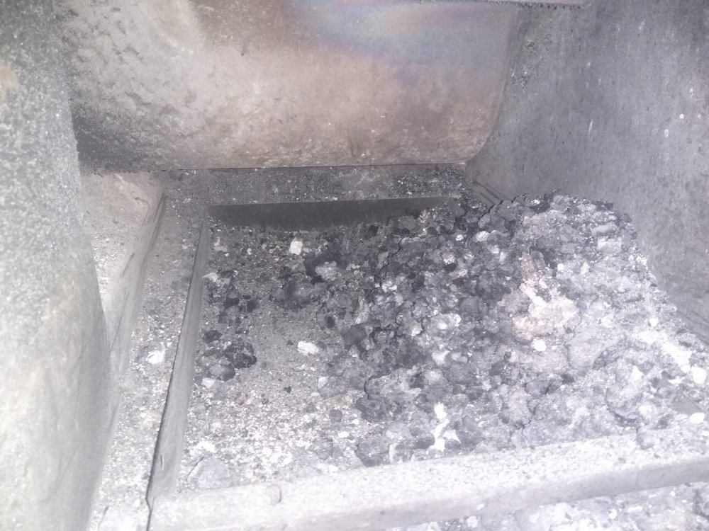

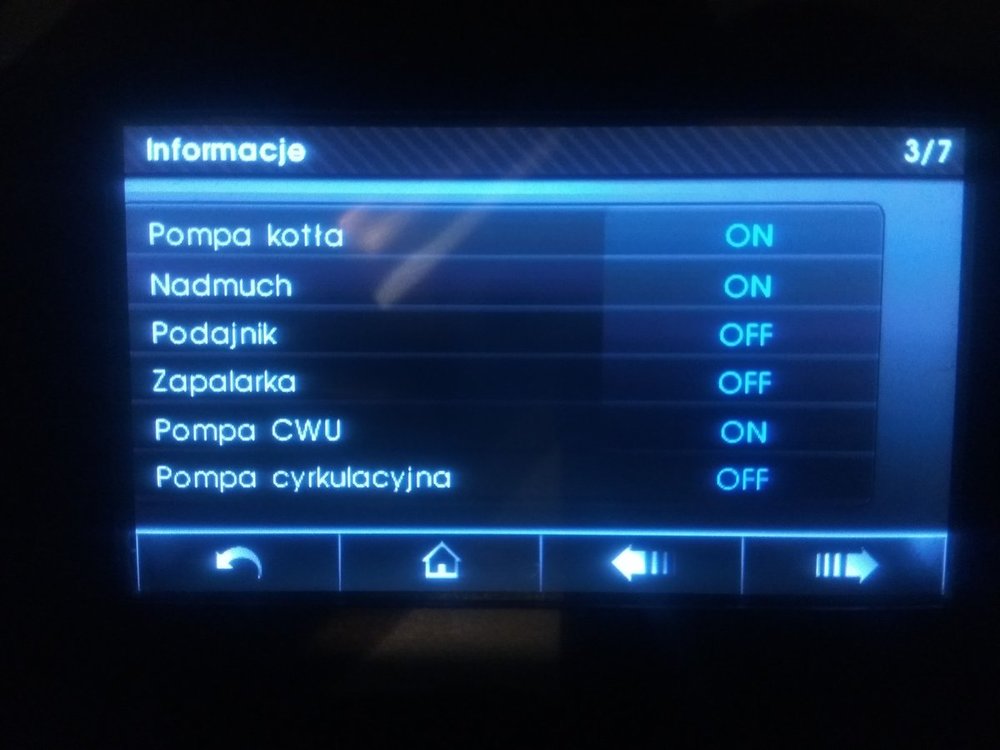

Podaj nastawy w trybie praca i wstaw zdjęcie tego co wyjmujesz - popiół oraz palenisko
W tym momencie znalazłem tylko taki spiek, zazwyczaj są dużo większe. Jedno ze zdjęć dwie godziny po wybraniu popiołu. A nastawy w trybie praca, o co dokładnie chodzi?

Jaki masz sterownik do tego kotła podaj. W jakim trybie kocioł pracuje Fuzzy Logic, standard. Jeśli dobrze widzę temperatura kotła stanowczo za mała.

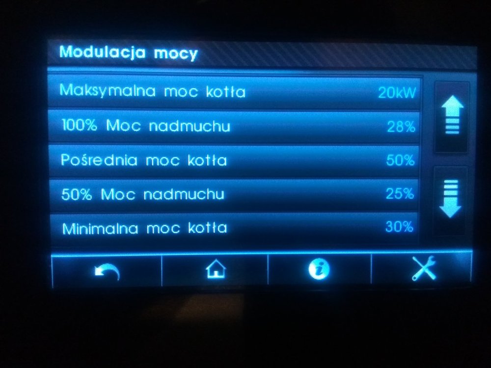

Zmniejsz nadmuch jeżeli jest taka możliwość  i popatrz co się będzie działo.
Zmniejszać kolejno te wartości dla 100% mocy nadmuchu, 50% i 30%, co widoczne na jednym ze zdjęć? Czy wystarczy zmniejszyć tylko w tym 100%?
Rodzaj sterownika no ecomax 860, Fuzzy Logic lub standard to rodzaj pracy.

Widze, ze nie tylko popiol wyrzucasz. Duzo niedopalu w tym popiele. polecam wylacyzc PID i przejsc na dwustan. Silnie spiekajacy wegiel daje bardzo duzo energii. Ale ciezko go dobrze spalic. Wklejam tu odpowiedz dla jednego z kolegow na priva. Nie stosuj tylko przerobki. Wydaje mi sie ze masz palnik z przeciwzwojem.

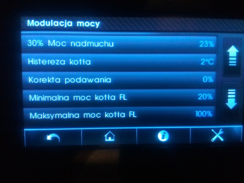

Po pierwsze test podajnika zrobiony jeśli nie zrób, dwa temp kotła w górę 70C, retorta uszczelniona widać niedopalony groszek.
Moze być tak że przesypuje groszek jak powstaje z nadzoru i goni do maxymalnej.
MODULACJA MOCY ZMIEŃ
Moc kotła na 15 kw
100% mocy nadmuchu na 22
50% mocy nadmuchu na 18
30% mocy nadmuchu na 15

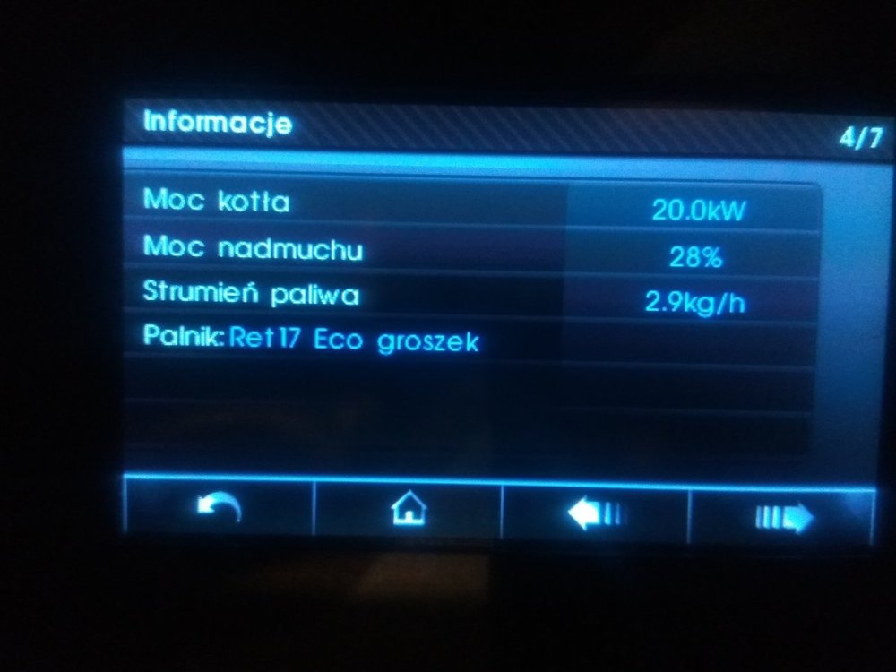

2,9kg strumień paliwa masz przy 28 wartości procentowej nadmuchu goni jak wariat za dużo groszku podaje. Zmień to co napisałem obserwacja co najmniej 20h.
Dlugo moduluje więc cierpliwości.
Jak pisał kolega wcześniej wrzuć ustawienia z menu praca są tam istotne informacje na temat podawania groszku wyglada to tak jak na foto poniżej. Napisz jaką masz kaloryczność ekogroszku i temp spalin przy pełnej mocy kotła.
Moc kotła na 15 kw
Ustawiłem tak jak napisałeś. Jednak nie mogę ustawić nadmuchu dokładnie jak piszesz. Minimalne wartości jakie mogę ustawić to:
dla 100% - 25
dla 50% - 22
dla 30% - 20
I tak ustawiłem na daną chwilę.
Zawsze zmieniaj od góry wtedy dasz radę, proporcjonalnie.

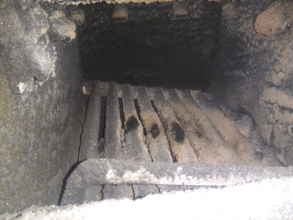

Pierwsza i najważniejsza sprawa - wyjmij ruszt żeliwny z komory! On jest tylko do palenia bez podajnika i w normalnym trybie pracy powinien być zdemontowany.
W kwestii ustawień nie chcę się wypowiadać, ale takie spieki jak na zdjęciu sugerują zbyt silny nadmuch. Niedopałki z kolei zbyt duże podawanie.
Jeśli nie czytałeś instrukcji obsługi dostarczonej z kotłem (a wszystko na to wskazuje), to proponuję od tego zacząć.
Ruszt nie musi być demontowany w żadnym stopniu, nie ogranicza pracy kotła jak i nie wpływa na grzanie jest bardzo wysoko umiejscowiony.
Przeszkadzać może tylko podczas czyszczenia kotła, fakt używa się go jako rezerwowego do palenia drewnem.
Instrukcja jest tak lakoniczna i nie ma w niej informacji na temat spiekow, przesypywania groszku itp
Przerabialem już to, własna dociekliwosc i uparty charakter pozwala na wygraną walkę z tymi sterownikami przez pot i łzy.
Wysłane z mojego ANE-LX1 przy użyciu Tapatalka
Jest bardzo wysoko umiejscowiony nad czym? Bo o ile znam swój kocioł to odnoszę wrażenie, że jest wręcz przeciwnie, może około 5cm. nad palnikiem? Ja z kotłem dostałem stelaż z dwiema cegłówkami szamotowymi mającymi imitować deflektor. Do tego instrukcja montażu, która nie zakładała pracy palnika z włożonym rusztem awaryjnym. Radziłbym się dobrze zastanowić czy on nie ma wpływu na jakość spalania.
Swoja drogą pytanie: po jakim czasie pracy udało się doprowadzić do takiego stopnia zabrudzenia jaki widać na zdjęciu?
Może masz troszkę inną budowę kotła, w segplus17 jest o wiele wyżej i powiem że palilem z rusztem jakieś 2 lata, lecz wyciąganie i władanie podczas czyszczenia było denerwujące i to bardzo.
Odnośnie zabrudzenia trzeba pytać autora postu w jakim czasie kocioł się tak zabrudzil, z tego co wiemy na to wpływa trochę czynników choćby temp kotła bardzo mała.
