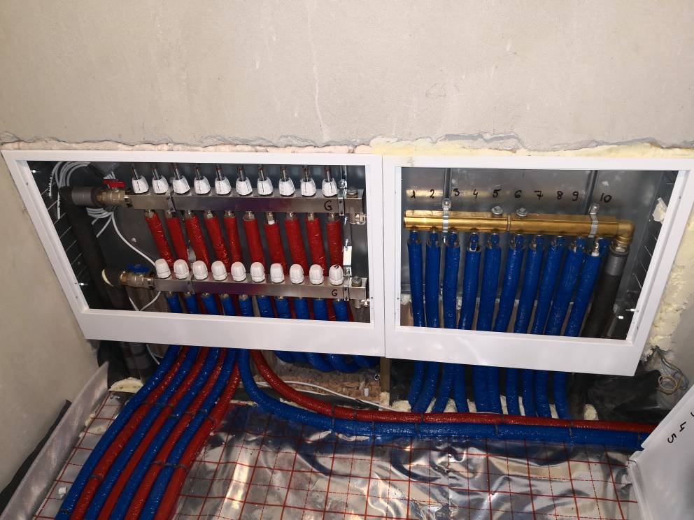

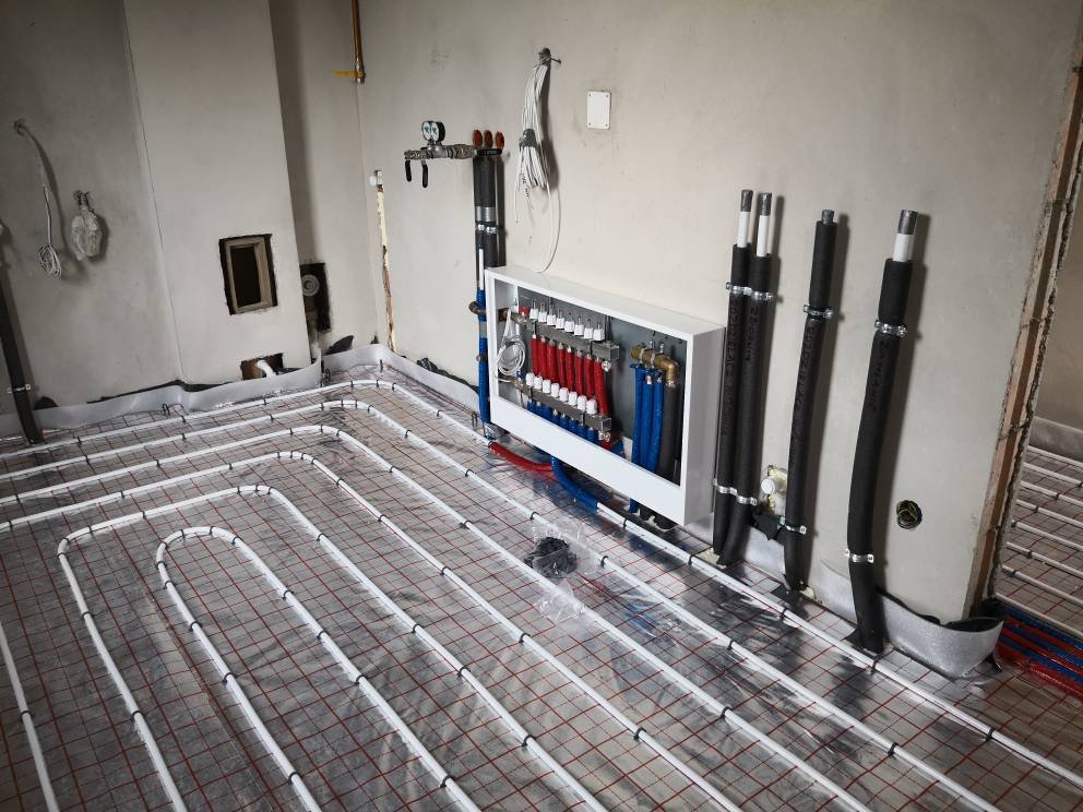

Witam mam parterowke i wszedzie podlogowe ogrzewanie okolo 1350m do tego podzielone na dwa rozdzielacze jeden 9 a drugi 7 obiegow i teraz pytanie jak to powinno byc pospinane?? czy potrzeba dodatkowej pompy oprucz tej w kotle i sprzeglo?? kociol to orawdopodobnie immergas fc18b7bed5295eb75b78ec4953e8e3ea.jpge6d311cf687e7127eddd3447312c0352.jpg

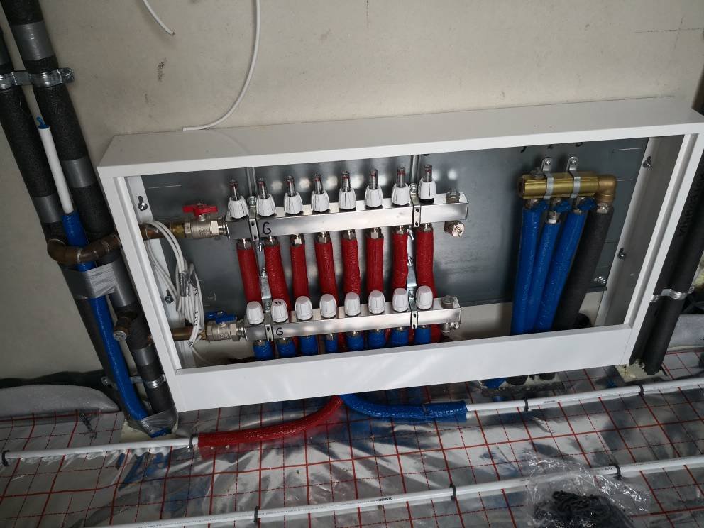

Trzeba policzyć wymagane przepływy, do nich dobrać odpowiednie średnice głównych rur zasilających i dobrać pompę i sprzęgło. Te drugie pojedyncze belki rozdzielaczy do czego są podłączone ?
te drugie belki to od wody zimnej w systemie rozdzielaczowym ps. czyli dobrze hydraulik twierdzi ze potrzebuje sprzeglo??

a jakie byc powinny?? ten pierwszy rozdzielacz jest zaraz obok kotla a drugi jakies 8m dalej rura miedziana jka dobrze pamietam to 28 badz 25 ale napewno miedz
Wysłane z mojego BLA-L29 przy użyciu Tapatalka
A jakie były obliczeniowe przepływy w podłogówce?
Z nich wynika średnica rur, które  powinieneś zmierzyć a nie pisać że nie pamiętasz.

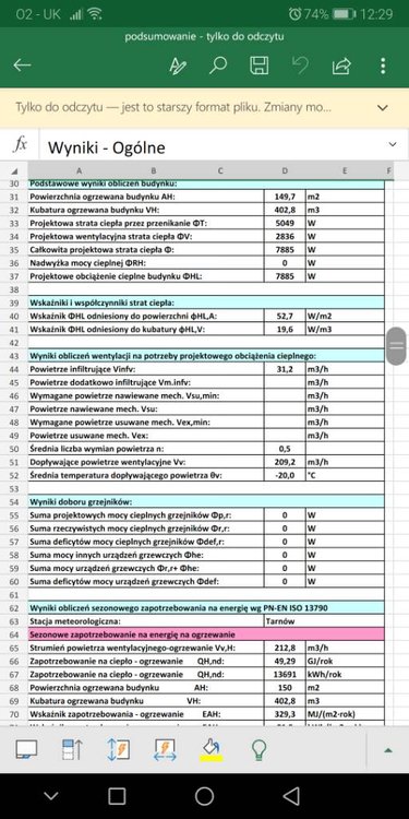

Jak jest moc potrzebna do ogrzewania tego budynku?

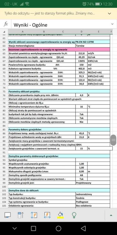

to wynik ozc hudraulik robi to wedlug planu ale nie mam takich informacji odnosnie przeplywow jedynie ozcacd0195a4a68cafbc2d3ec58539fa7d9.jpg

Hydraulik powinien podać te przepływy - one służą do pierwszego nastawienia rotametrów + dla pamięci innych osób
Ponadto są potrzebne do dobory rur, pompy i sprzęgła
Trochę dużo tej mocy do ogrzania potrzeba.
mowisz ze duzo mocy?? czyli co slabo ocieplony budynek? mam 15 grafitu w podlodze 20 grafitu strop i 15 grafitu sciany brak reku
Napisałem tak gdyż wg mnie nowoczesny budynek nie powinien przekraczać 45-50W/m2 ,
Dużo zależy też od wysokości pomieszczeń , okien, drzwi zewn i np balkonów.
Chociaż te 55W/m2 to sporo, ale teraz dopiero zauważyłem że u ciebie jest tylko parter.
Zmierz lepiej te średnice rur od kotła do rozdzielaczy oraz zainteresuj się ilością rury w pomieszczeniach- rozstawy , może jakieś fot i dane tych przepływów w pętlach

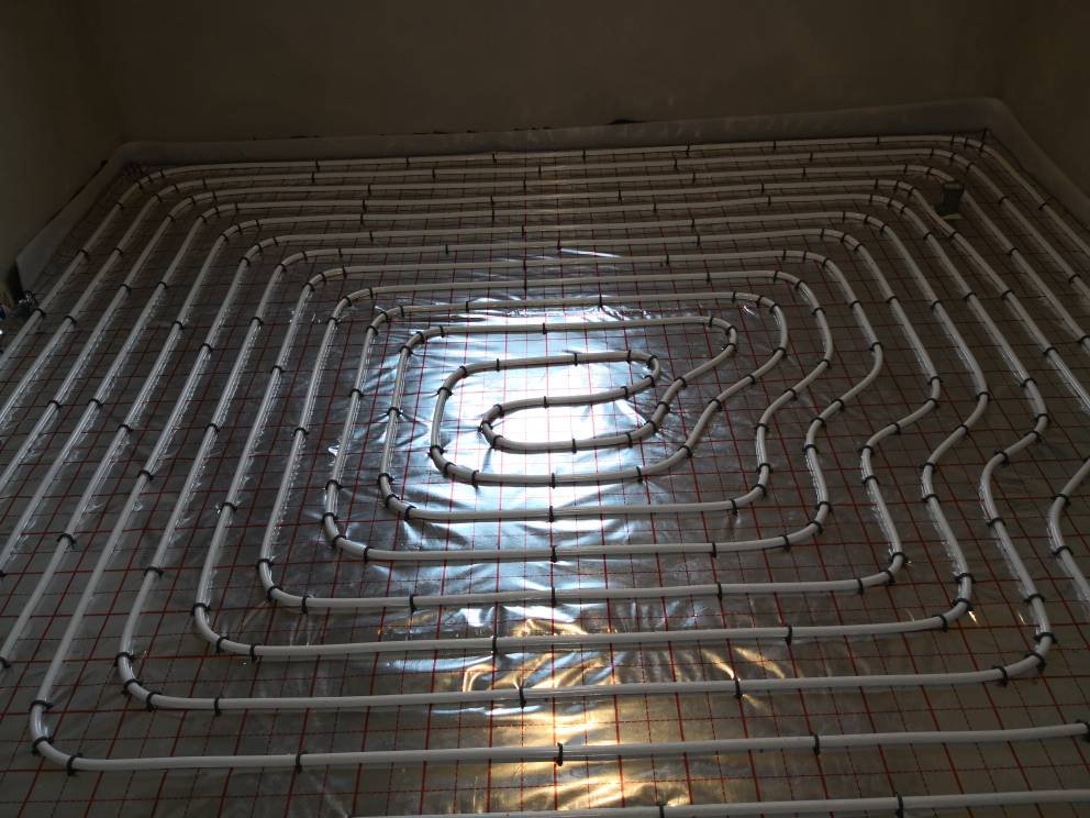

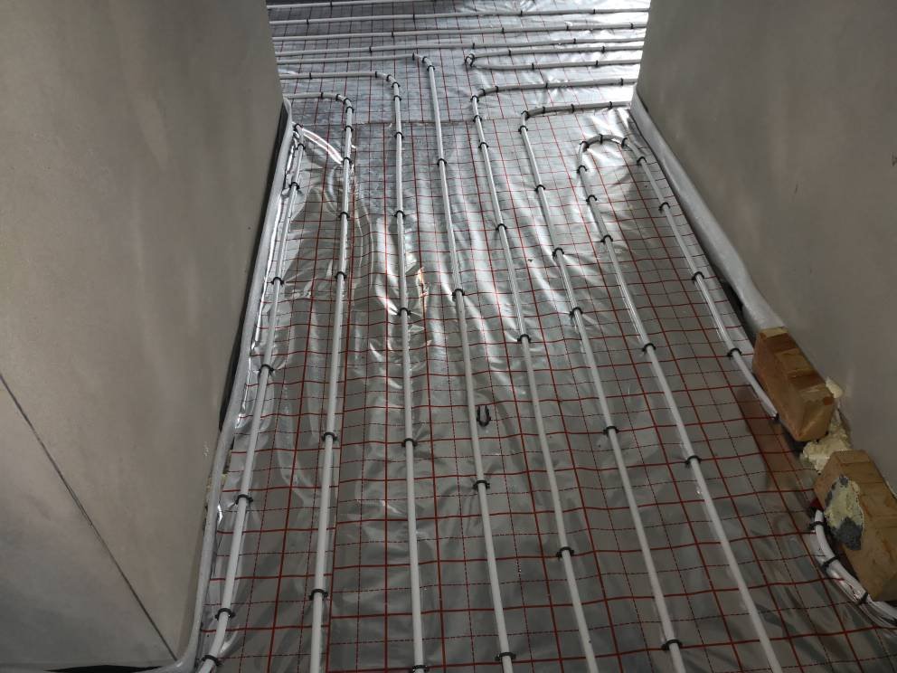

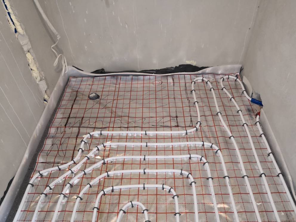

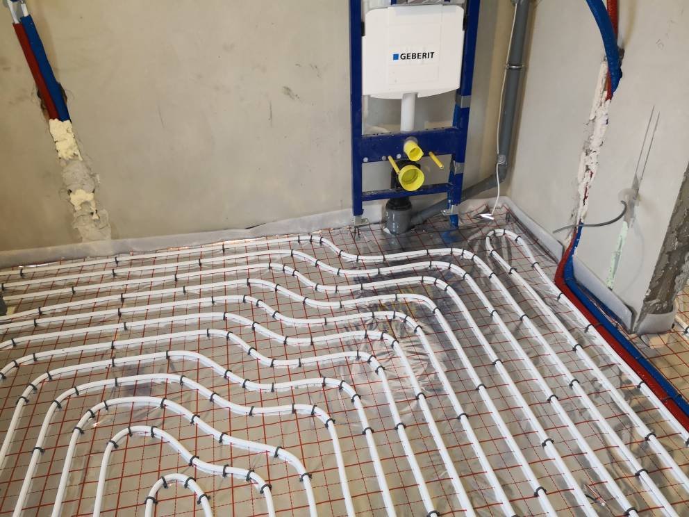

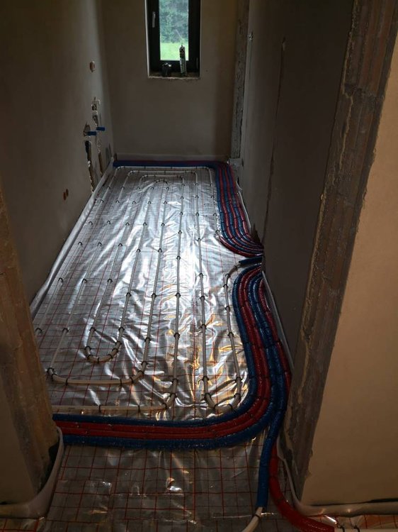

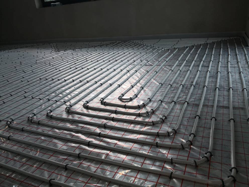

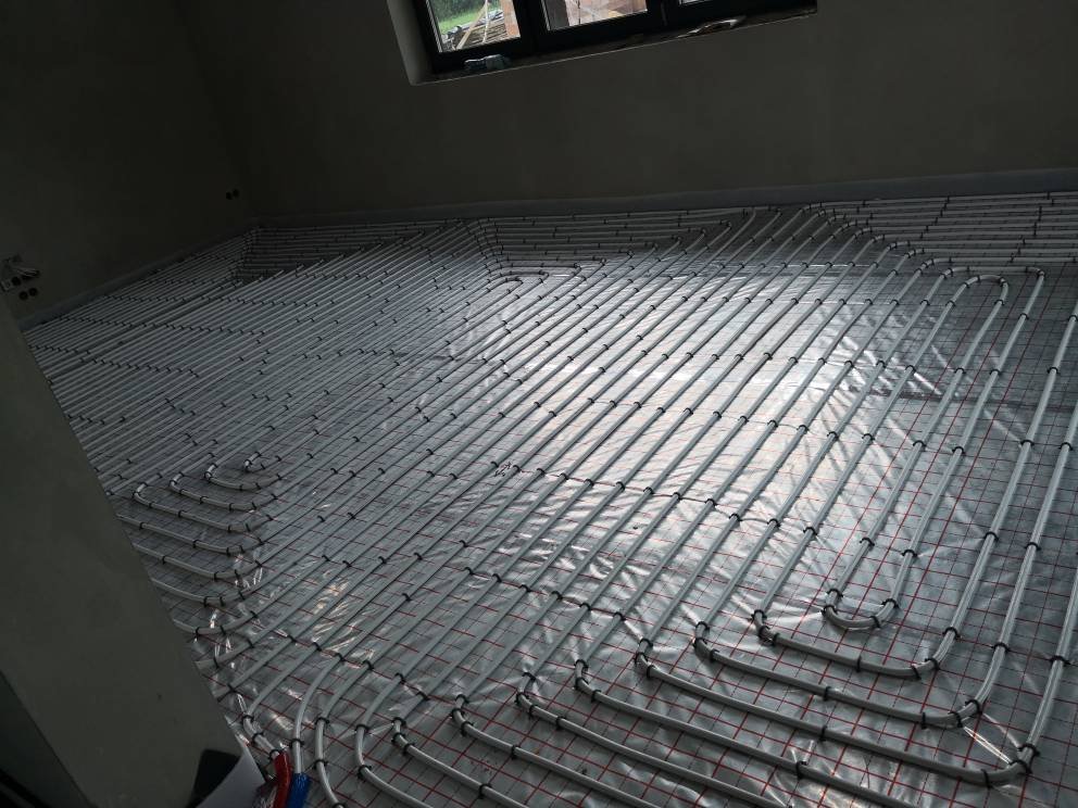

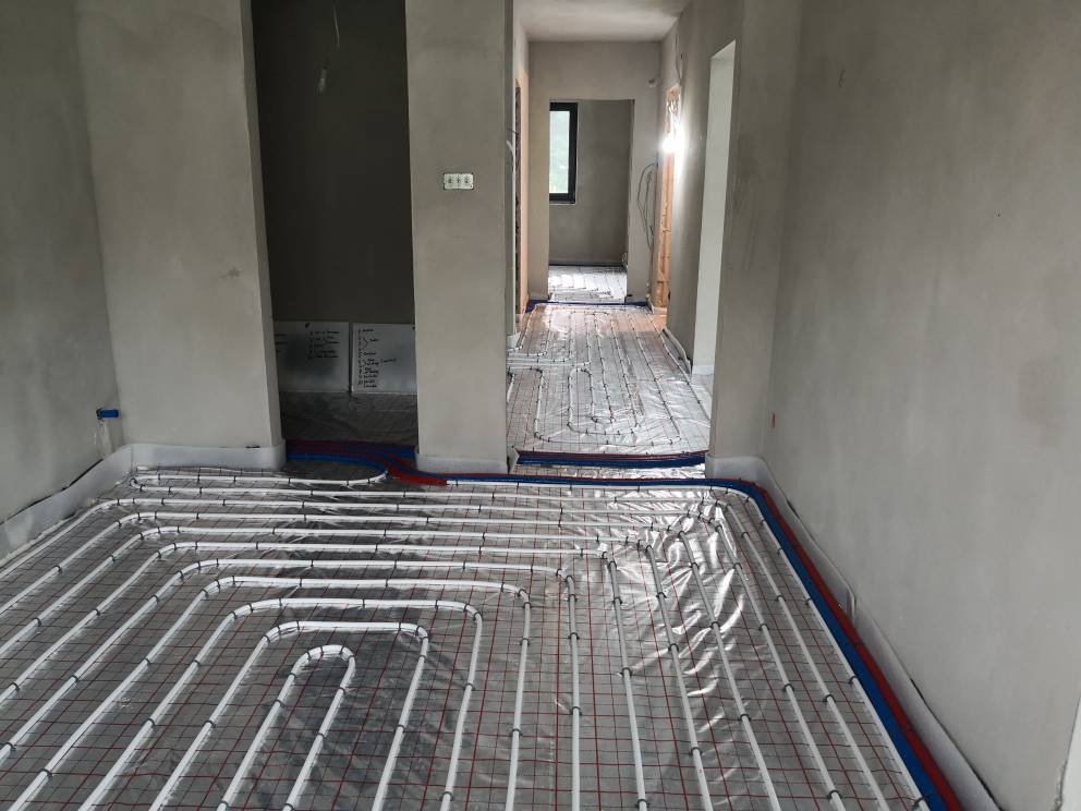

mam zdjecia jak rozkladali rurki jest co 10 a w niektorych pokojach co 15 a korytarz np co 20 nawet na cieplowlasciwe. pl jak wpisywalem swoje dane wychodzilo ze mam 36w/m2 i jak bym dodal na strop ocieplenie bylo by najlepiej tyle ze mam juz tam zrobiona wylewke chyba ze na niej teraz uloze welne i to cos da dodaje zdjecia z podlogowki d13830870cd9cdb959b778daad7dafea.jpg11763c41671f985a8e7556107e3d9d98.jpg866771377b8fa92b7b752260c60179d7.jpg2742f225148e0444e69f3c96376b3015.jpg75456462545568d4beeba0e4af9ec063.jpg0c9364b52b8c1837d73a6ba2866e303d.jpg7b3f4b9f3baa4907bcc3e520cd905170.jpg7f04b596e6c80ceacf62964fcdebe0db.jpge5177e0c8e229773229a24b6aa1ea66d.jpg
W sumie ładnie i widać że z głową i porządnie zrobione, mam nadzieję że rury do rozdzielaczy też dobrze dobrane oraz że pętle są nie za długie.
Strona cw jest tylko zabawką a nie wyrocznią.

Teoretycznie, tą instalację,  immergas powinien pociągnąć bez sprzęgła, ale moc kotła 20kW np 20x TT 2 ERP.
Może być też termet gold 20kW.
Jak masz mieć sterowanie strefowe to moc minimalna kotła jest mniej istotna, gdyż kocioł i tak będzie się wyłączał po zamknięciu kilku pętli.

i z tego co widze w ozc temp zasilajaca ma byc az 45stopni
I takie są te OZC - 45C zasilanie i delta 15C czyli typowe dane dla grzejników, natomiast dla podłogówki powinno być  zasilanie 38-40C i delta 5-6C

Tu trzeba zacząć od tego co było na początku - długości pętli , przepływy w pętlach i średnice rur  do rozdzielaczy - to masz lub możesz się dowiedzieć i wtedy można określić czy sam kocioł czy nie.
Edytowane przez sambor
ok rurki w podlodze to 16mm te glowne do rozdzielaczy nie wiem ale postaram sie dowiedziec bo nie ma mnie teraz na miejscu ale cos mi sie wydaje ze bylo to 28 miedz a przeplywy to nie jest tak zeskoro ma byc strefowe i elektrozawory to przeplywy otwarte na full??
