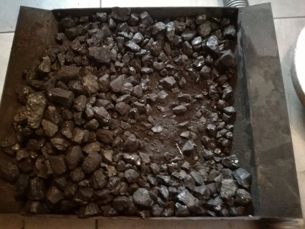

Przy wczorajszym czyszczeniu tego palnika fakt jedna z tych dziur była zaklejona nagarem . Wyczyściłem i rozpaliłem .Komunikat : chwilowy brak obrotów
Dziś jeszcze raz wygasiłem  palnik ok cały eko jaki był w kanale ślimakowym wydmuchałem i odkurzyłem był zamulony.
Nasypałem czystego wyręcz przesianego eko rozpaliłem i nadal !!!
Różnica miedzy wczoraj a dziś to taka ze komunikat wczoraj wyskoczył po osiągnięciu temp. zadanej jak wentylator zwolnił a dziś to już przy rozpalaniu.

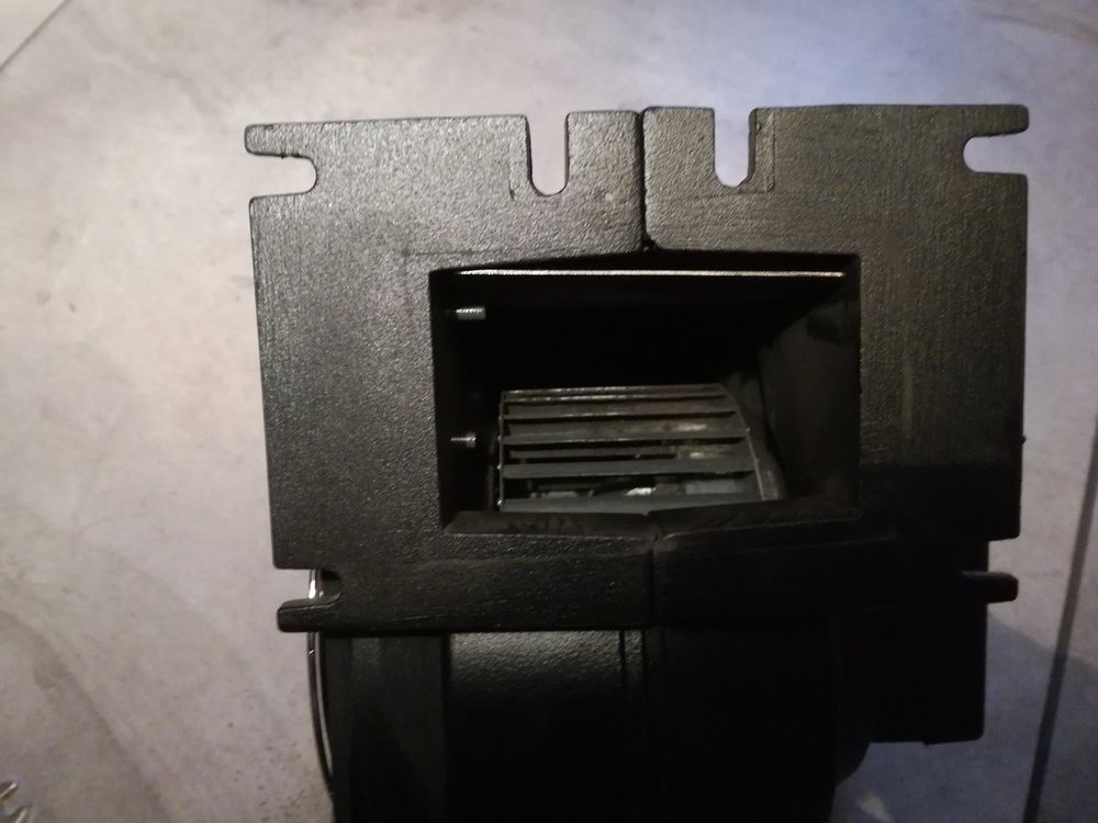

Klapka w dmuchawie otwarta maksymalnie? Może sprawdzić czy dobrze siedzi wtyczka w turbince od hallotronu?
Wtyczka zaraz na początku była sprawdzana.
a co do klapki to jak powinna być ustawiona?
pierwszy raz posiadam taki kocioł i dużo nie wiem.
Klapka w srodku dmuchawy. Przy paleniu z PID musi być całkowicie otwarta

przedmuchałem jeszcze raz wentyl. był nalot na łopatkach
już myślałem ze po problemie
załączyłem piec,wentyl obroty do góry a  jak zwolnił komunikat ; chwilowy brak obrotów !!!

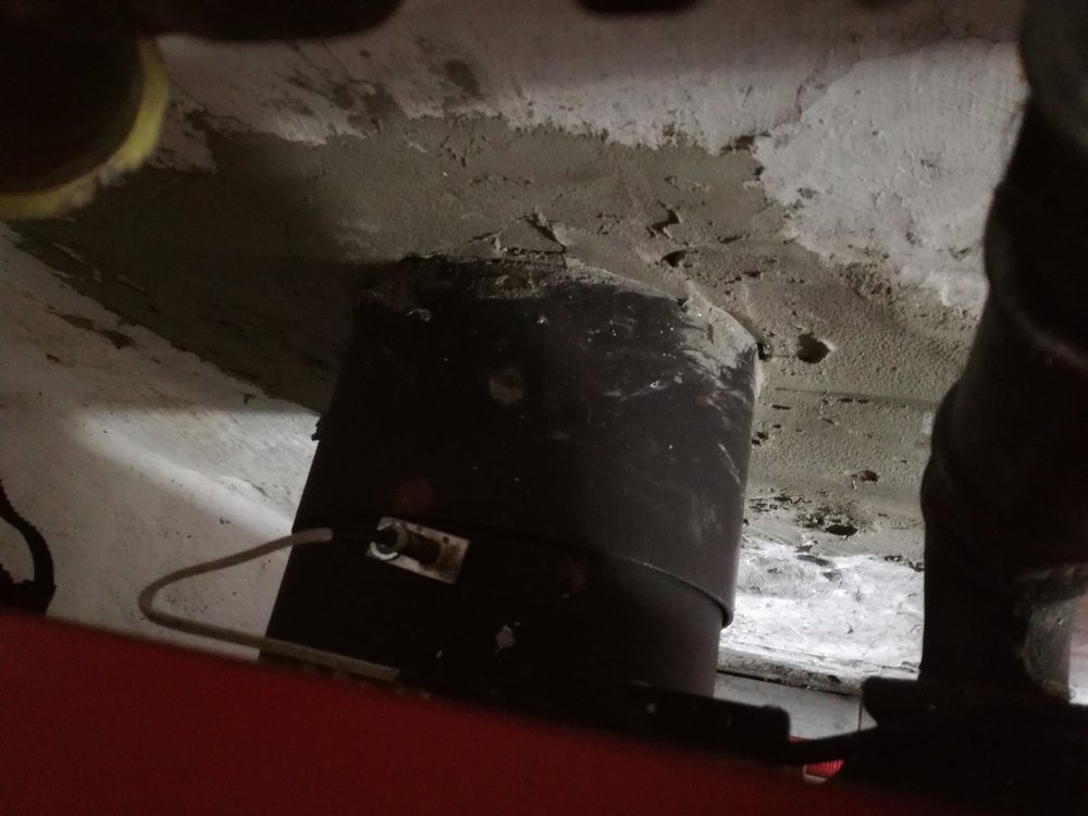

A masz zamontowany szyber w czopuchu? Bo jak tak to może on jest przymknięty.
Zobacz co będzie się działo jak w serwisie wyłączysz hallotron. Oczywiście po sprawdzeniu czopucha.
tak to wygląda u mnie czyli brak
