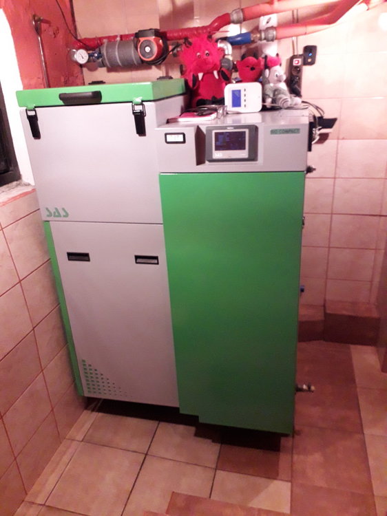

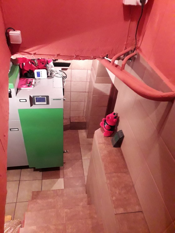

Kolego "Wiertło" miałem dwa miesiące temu taki sam dylemat jak Ty. Mam dom, w który ogrzewam tylko parter (ok.90 m2) 7 grzejników plus ok. 4 m2 podłogówki. Kotłownie mam miniaturową (szer.160cm i 140cm od ściany do schodów). Korzystałem do tej pory ze "śmieciucha" Stąporków 12kW. Wziąłem udział w programie dofinansowania i zmieniłem kocioł C.O. na SAS Bio Compact 10kW , włożyłem do komina 7,5 m wkład ze stali kwaso-żaroodpornej, wymieniłem w grzejnikach zawory na termostatyczne, założyłem też zawór czterodrogowy i pompę C.O. na koniec dla własnej wygody dokupiłem jeszcze moduł WiFi by móc podglądać i sterować kotłem przez internet. Wszystkie te prace wykonane były przez firmy, które wystawiły faktury i protokoły wykonania montażu/demontażu (taki był wymóg regulaminu dopłat). Całość kosztowała mnie 16500zł, zwrotu z programu dostałem 6750zł.
Komfort użytkowania kotła na pelet (z pełną automatyką uruchamiania, wygaszania) jest nieporównywalny do poprzedniego "śmieciucha"
Jeśli takie rozwiązanie Cię interesuje to pytaj, przekażę wszystkie szczegóły inwestycji :-)
Wydałes tyle kasy to rozumiem że trzymasz te książkowe 55* na powrocie?
Kocioł mam ustawiony temperatura CO 65 stopni, histereza 10.
Nie wiem, instalator ustawił a ja nie zapytałem.
