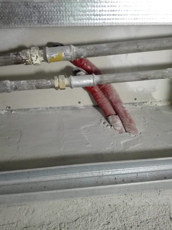

Witam, chciałbym spytać czy wpięcie się do starej instalacji jest wykonane poprawnie?
Piec jest w piwnicy, dalej parter, 1, 2 i poddasze gdzie jest tylko zbiornik wyrównawczy. Kocioł CO Zebiec 21kw Naczynie wzbiorcze na strychu czyli ok. 11m nad piecem. Instalacja robiona dawno jako grawitacyjna z wymuszonym obiegiem pompą 25/60 przez by-pass.

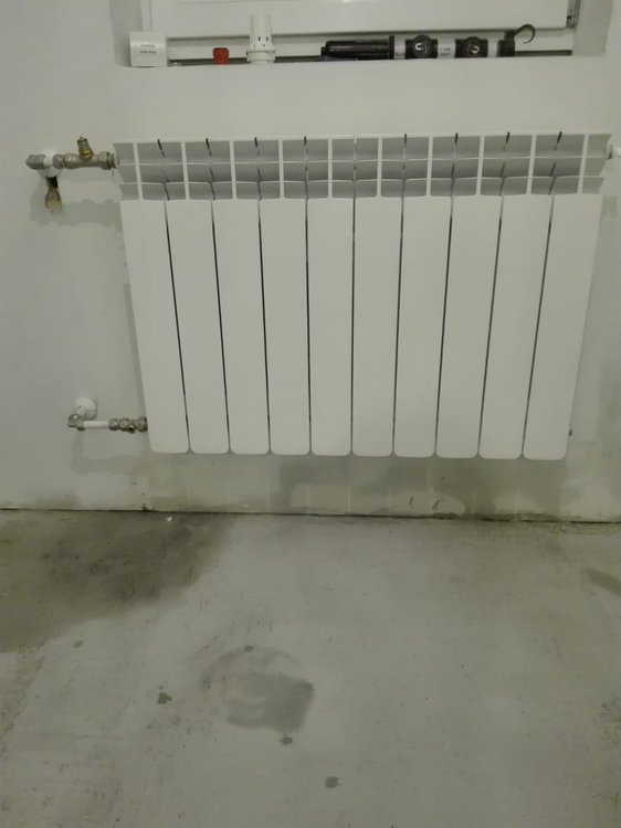

Nowe grzejniki na 2 piętrze puszczone pex 16 w wylewce, jedno pomieszczenie zasilanie ma podciągnięte przy samym grzejniku (grzejnik nowy praktycznie nie grzeje) drugie pomieszczenie zasilane jest z rur które idą do innego pomieszczenia w połowie drogi wkręcone trójniki (ten nowy nawet grzeje ale do połowy). Odpowietrzanie nic nie daje, kryzowanie całego domu, zakręcenie całego domu, pompką na 4bieg również nie pomaga. Z odpowietrznika w grzejnikach nowych jest bardzo małe ciśnienie wody. Jestem zielony w temacie więc proszę o wyrozumiałość. Nowa instalacje robił znajomy

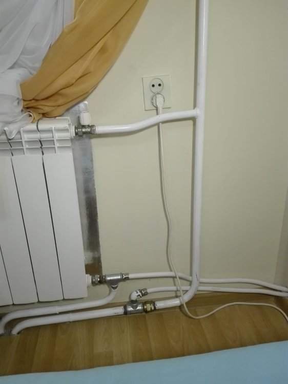

Pokaz podłaczenie tych nowych grzejników. Czy to sa grzejniki VK, czyli z podłaczeniami od dołu?
Założona glowica i zawór Danfoss ze wstępnym kryzowaniem ale ustawiony na pozycji otwartej N
