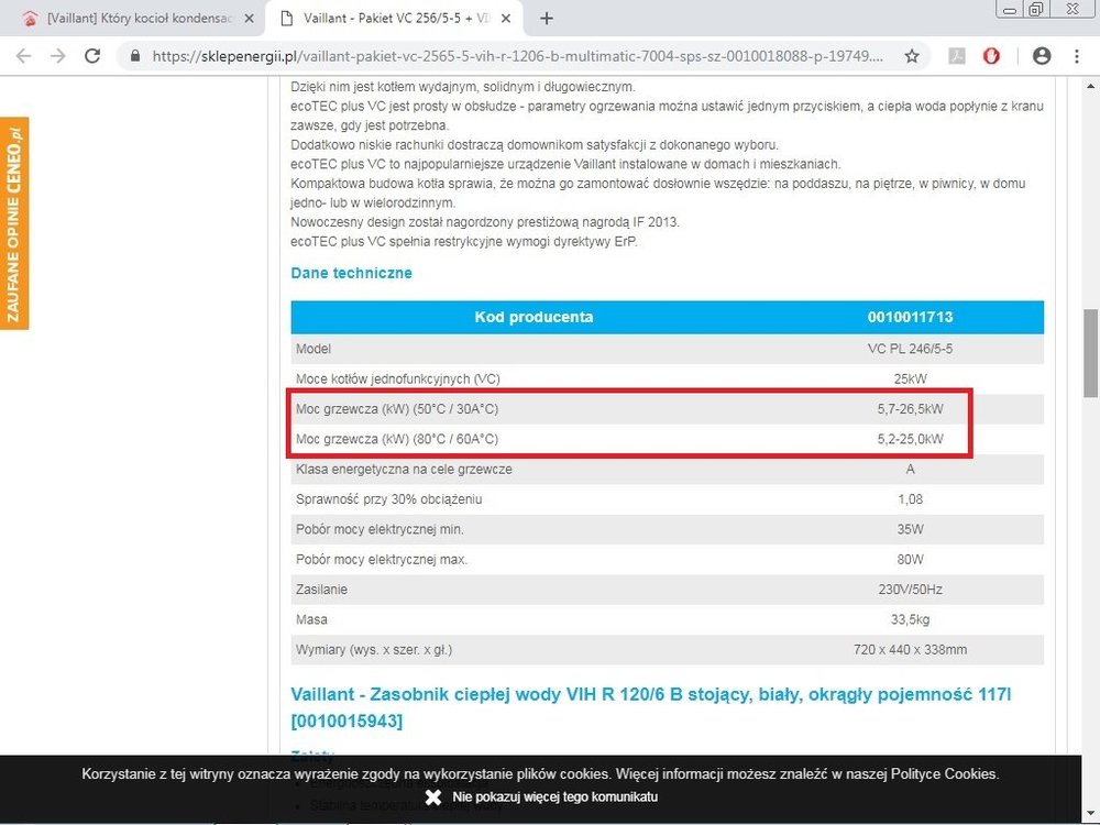

odpowietrznik Opublikowano 25 Listopada 2018 #2 Opublikowano 25 Listopada 2018 Ani jednego ani drugiego bym nie kupował,oba mają wysoką moc minimalną
zm0rka Opublikowano 25 Listopada 2018 Autor #3 Opublikowano 25 Listopada 2018 nie jestem specjalistką od kotłów, co w takim razie byś polecał w podobnej cenie na rynku? Na co ma wpływ moc minimalna?

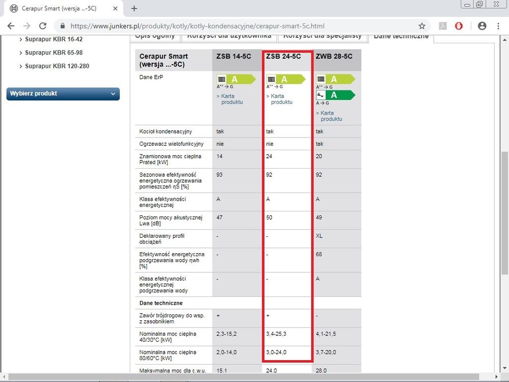

odpowietrznik Opublikowano 25 Listopada 2018 #4 Opublikowano 25 Listopada 2018 Może Junkers Carapur Smart wersja 5Chttps://allegro.pl/junkers-cerapur-smart-zsb-24-5c-1f-7736901033-i7676932654.html Co do minimalnej mocy to ma znaczenie przy dobrze ocieplonym budynku(małe starty ciepła)kocioł przy cieplejszych dniach nie będzie w stanie zejść z mocą minimalną poniżej owej mocy minimalnej.Zaproponowane kotły w temacie mają moc minimalną ponad 5kW
