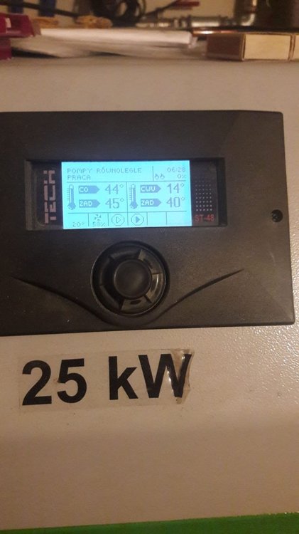

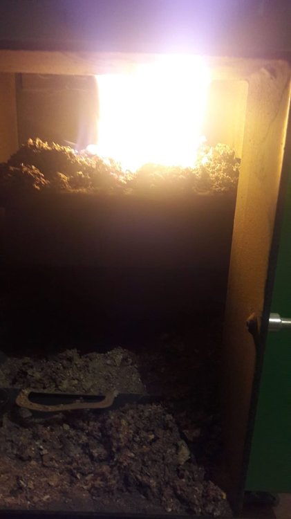

Witam serdecznie, szukam pomocy w ustawieniu kotła. Zbliża się zima, robię wykończenie domu, ale trzeba już palić. Temperatura ustawiona na 15 stopni. Czas podawania 5, przerwa 60. W piecu ciągle gasnie po jakimś czasie, pojawiają się spieki. Jakie macie ustawienia na swoich kotłach lub może macie jakieś pomysły na mój kociol. Czy gaśniecie może być zmustawiona zbyt niska temperatura ? Pozdrawiam i z góry dziękuję za pomoc.

To 15 stopni to gdzie jest ustawione? na kotle?

15 stopni mam ustawione na dom. Na kotle jest 40 w tej chwili
Ok trochę nie dokładnie to opisałem. Wiec na początku mi gaslo, ustawienia mam teraz takie (dodaje zdjęcie), a w piecu taki śmietnik (dodaje zdjęcie)
Maca jakieś ustawienia tego pieca

Śmietnik masz bo zadana temp.na kotle za mała i nadmuch za duży.
Twoim zdaniem jak powinien być ustawiony ?
