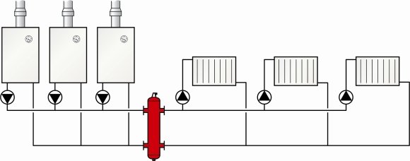

Witam mam pytanie do osób co czas takiego robily A mianowicie potztebuje sobie pospawać Sprzęgło Rozdzelacza dość duże bo ma mieć możliwość zasilania z 2 źródeł ciepła i możliwość wyjść 4 obwody i pytanie czy mógł by ktoś cos takiego naszkicowac ale chodzi mi dokładnie o budowę środka czy jakieś kierownice czy coś takiego zastosować czy ma być puste proszę o pomoc bo nie mogę znaleźć podobnego tematu.

Obejrzyj filmik:  https://www.youtube.com/watch?v=uaiCnraBp_8
1370464200_Screenshot_2018-11-22SPRZGOHYDRAULICZNESEPCOLL-YouTube.png.9b868ce265b2320c2056553e0da3d386.png
Duża dowolność, tam gdzie strzałki z lewej wspawać króćce, gdzie pionowe powiększyć otwory w pionie.... i tyle.
