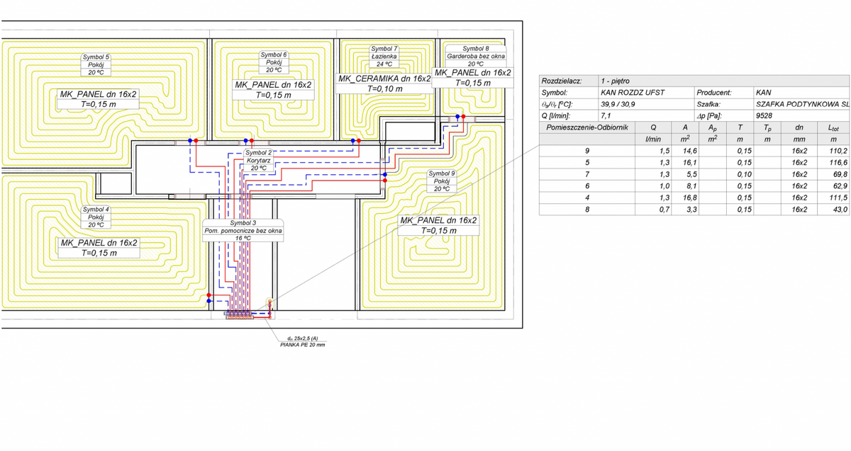

  1. czyli przy ewentualnej dodatkowej pompie nie powinno być żadnych problemów przy takim zasilaniu rozdzielaczy ?
  2. raczej liczę się wtedy z tym ze pompę będzie trzeba jeszcze dołożyć. powiem szczerze ze amatorsko to robię dla siebie, dlatego wybór padł na pexa. odległość górna to jakieś 12m rury.
  3. czyli jeden rozdzielacz 12 sekcji i 25 pex? u mnie by były dwa rozdz i do każdego pex 25 - no ale chyba wymienię na pex 32 przynajmniej na dole
  4. tak się trochę pospieszyłem i położyłem już tego pexa 25 do każdego rozdzielacza - zastanawiam się czy zmieniać je na 32.. znowu chciałem to zrobić bez łączeń w podłodze a pexa 32 jednak ciężko wygiąć. te 26 są bez żadnych łączeń i zwężek tylko w kotłowni i przy rozdzielaczu. ewentualnie w garażu będzie trochę geściej położone. kocioł ma vitidens 200w.
  5. Dołączył do społeczności: Husajnbelt
