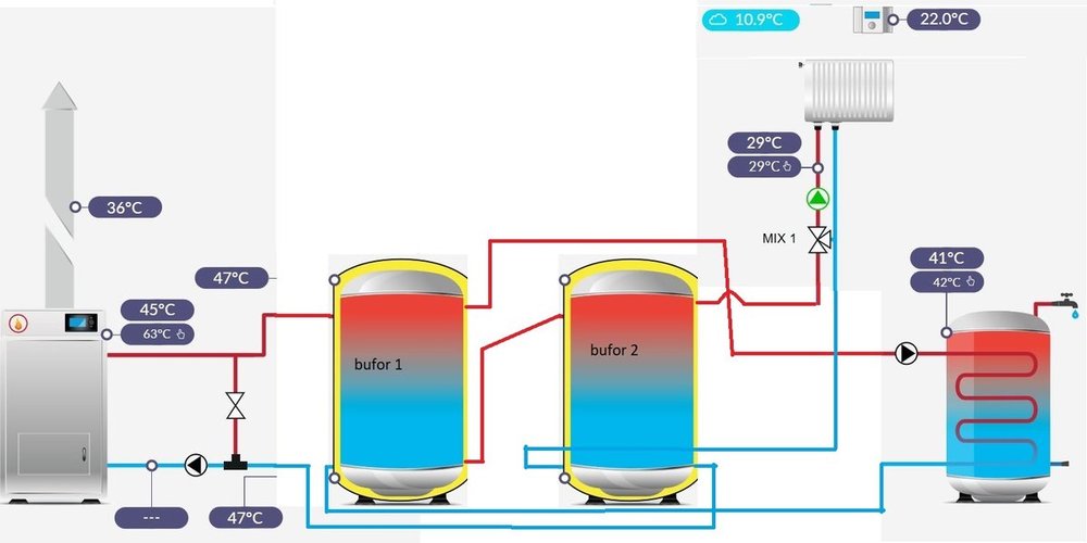

Kaskada buforow. Poprawnosc zalozen
Chcialbym zasiegnac fachowej porady. Czy tak podlaczone bufory beda spelniac swoja funkcje. Zalozenie jest takie, zeby bufory byly ladowane kolejno jeden po drugim. Drugim zalozeniem jest to, ze CWU musi byc grzane z bufora nr 1. Do bufora 1 zamontowana jest grzalka od zestawu PV. Co troche gmatwa mi sytuacje.
He he. Juz widze chyba blad. Bufory beda sie ladowaly prawidlowo. Ale rozladowanie  jest blednie narysowane. Musze pomyslec. Dzieki za wszystkie wskazowki.
Rozładowanie z bufora 1 (wiesz o co chodzi :-) ). Projektując własną instalację z dwoma buforami (równoległe podłączenie) z zasuwami odcinającymi dany bufor (sterownik), myślałem o ładowaniu pojedynczego bufora (zalety, zawsze mogę dany bufor wyłączyć z użytkowania). Obecnie nic nie zamykam i pracuję na dwóch (temperatury rozkładają się równomiernie). Raczej zastosowałbym równoległe podłączenie.
