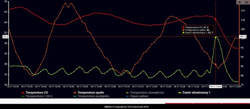

damiand9 Opublikowano 18 Listopada 2018 #1 Opublikowano 18 Listopada 2018 Witam, Od niespełna miesiąca jestem posiadaczem kotła na ekogroszek Sas Efekt 36 kW na sterowniku St-555, zawór 4d afriso wraz z siłownikiem afriso arm 343. Wszystko działało poprawnie, aż do momentu kiedy siłownik zaczął wskazywać inne wartości niż na sterowniku, np. temp. zadana kotła - 60 st., temp. bieżąca kotła 60 st., temp. zadana zaworu - 40 st., temp. bieżąca - 35 st.otwarcie zaworu na sterowniku 100%, a na siłowniku 5%. Czas otwarcia na sterowniku 2 min, skok jednostkowy 5%. Po wykonaniu kalibracji pół dnia jest ok, później ponownie się rozkalibrowuje. Siłownik został już wymieniony, i są identyczne objawy. Czy ma ktoś pomysł co może być nie tak? Proszę o pomoc, bo totalnie nie wiem co się dzieje.

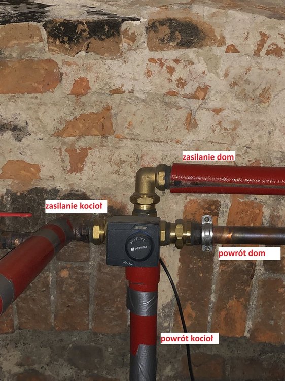

Przemyslaw85 Opublikowano 18 Listopada 2018 #3 Opublikowano 18 Listopada 2018 A nie jest on podłączony odwrotnie? Zależy jak podłączysz kable L1 i L2 do sterownika.No i czas ostatnio winien zostać wprowadzony do sterownika. Wartości jest w instrukcji do siłownika jak i na nim samym.100% otwarcie winno być poprawne fizycznie. Jak faktycznie jest 0 to jest źle podłączony. Na wszelki wypadek wrzuć tu zdjęciee wykonania instalacji z tym zawodem 4D wraz z opisem co jest czym. Wysłane z mojego HTC One M8s przy użyciu Tapatalka

damiand9 Opublikowano 18 Listopada 2018 Autor #7 Opublikowano 18 Listopada 2018 Temperatury są wszystkie dodanie, źle przedstawiłem wartości, mój błąd. Po kalibracji wszystko działa w miarę poprawnie, po prostu wraz z upływem czasu tak jakby siłownik się sam zamykał, a sterownik widząc to bardziej go otwiera. Czas otwarcia jest ustawiony 2 min tak jak w instrukcji. Dzisiaj np. nagły wzrost temp. zaworu nie wiem z jakiego powodu. Jak wszystko jest ok to temp. zaworu jest w zasadzie stała.
