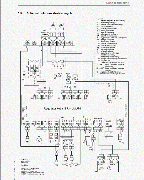

Jak podłączyć sterownik pokojowy bezprzewodowe salus, do pieca Brotje WBC22/24
Witam mam problem z połączeniem sterownika, z piecem. Czy ktoś kto się zna mógłby mi pomóc?
Podłączasz zestyk z Salusa pod zaciski RT1 lub RT2 - oczywiście usuwając istniejącą zworę + odpowiednia konfiguracja w menu kotła.

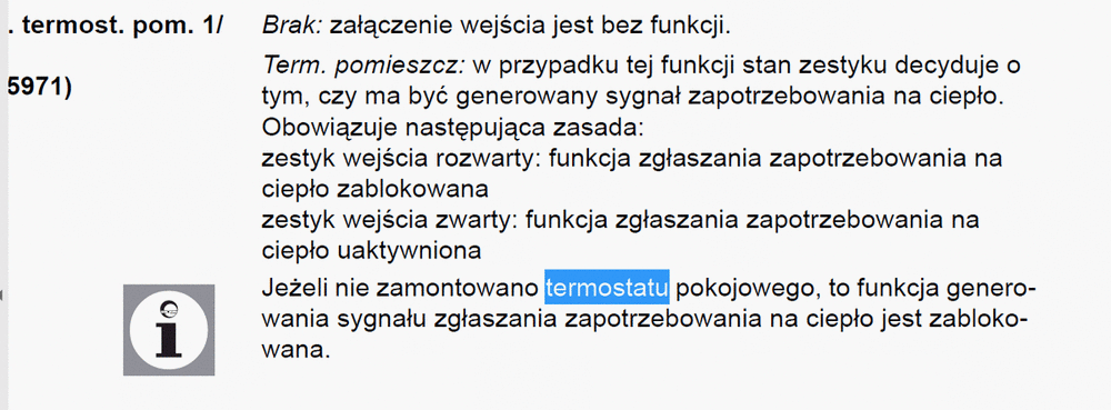

Hmm o jaką zworkę chodzi jeśli mogę zapytać? A w piecu ustawiam na konfigurację termostatu pomieszczenia 1 na programator czasowy pomieszczenia?
Styki 1 i 2 na wejściu RT1 są fabrycznie zmostkowane( ową zworką),podobnie wejście RT2 Chcąc podłączyć termostat w to miejsce należy usunąć zworkę i w jej miejsce wpiąć kabelki termostatu
