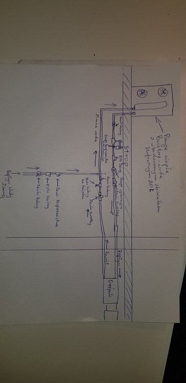

Posiadam lokal na piętrze o powierzchni ok 70m2 w którym jest rozprowadzona instalacja grzejnikowa (aluminiowe grzejniki + miedziane rurki), lecz niestety piec został zlikwidowany a w kotłowni pozostały tylko rurki od kaloryferów (dopływ i powrót), zakupiłem pompę ciepła powietrze - woda z wbudowanym zbiornikiem buforowym 80l w celu podłączenia jej do obecnej instalacji grzejnikowej w celach tylko do C.O. Bardzo proszę sprawdzić schemat podłączenia, który wymyśliłem i bardzo proszę o ewentualne sugestie bądź korektę bo nie chcę błędnie podłączyć pompy. Ponadto proszę o informację jak najlepiej zalać tą instalację glikolem, gdyż pompa z wbudowanym zbiornikiem będzie zamontowana na tarasie.

Czy sprzedawca pisze ,że instalacja z grzejnikami aluminiowymi ma być przez wymiennik płytowy?
Schemat będzie trochę inny. Myślę, że zawory zwrotne przy jednej pompie obiegowej w instalacji nie są potrzebne...
Nie zapomnij o grzałkach /tak na wszelki wypadek, jak przy -20 będzie za mało ciepła produkować. A ma być 4 kW wg laboratorium.

Co do wymiennika płytowego nie jest on wymagany, lecz instalację dobrze jest zalać glikolem i tu moje pytanie jak to najlepiej zrobić?
Co do zaworu zwrotnego przy pompie cyrkulacyjnej? Może zostać w ostateczności czy usunąć go?
Pompa ma wbudowaną grzałkę więc tu nie ma problemu, a całkowita moc pompy to 7,5kW.
Co do hałasu to pompa ma ok. 50dB, a z sąsiadami nie będzie problemu.
Proszę o ewentualną korektę schematu podłączenia.

Ja zrezygnowałem z zalania instalacji glikolem - potrzebowałbym ze 400 litrów.  Mam przetwornicę  12/230 V, która włączy pompkę obiegową jeśli zabraknie prądu w sieci.W poprzednim sezonie nie było takiej potrzeby - zawsze był prąd.
Zawór zwrotny może być - nie przeszkadza, ale jest niepotrzebny. Pompa 7,5 kW przy dużych mrozach chyba nie wyda więcej niż  2,5 kW na dom, więc dobrze ,że są grzałki.Co do schematu niech wypowiedzą się bardziej doświadczeni Koledzy. Mam nadzieję, że każdy grzejnik ma swoje osobne zasilanie.A propos czy ta pompa to new energy?
Jeśli chciałbyś zalać glikolem, to albo całość instalacji, albo przez wym. płytowy - potrzebny drugi zestaw grupy  bezpieczeństwa dla glikolu.

Nie bardzo rozumiem... cały płyn w instalacji powinien być oparty na glikolu wytrzymałym do  -30 stopni. / ten, który wychodzi na taras/ . Jasne,że w tym przypadku nie potrzeba wymiennika, ale na olx chyba ktoś napisał, że wymiennik jest konieczny, jeśli grzejniki są aluminiowe. Nie zagłębiam się w tę kwestię, ale o coś chyba tu chodzi.

Poza tym gdyby był wymiennik płytowy to potrzeba do niego pompę obiegową, naczynie przeponowe itd.Potem raz jeszcze cała procedura w obiegu wodnym na grzejnikach, pompa, naczynie itd. Więc lepiej glikol się opłaci.
Druga sprawa tonie widać na schemacie naczynia wzbiorczego.
Trzecia  sprawa to grzejniki pewnie masz za małe pod PC  i pompa będzie chodziła cały czas na maxa co nie będzie ekonomiczne.
Ważna sprawa to prawidłowy montaż zaworu zwrotnego bo inaczej grzejniki będą wyciągać ciepło z chaty ( na schemacie jest OK )
Wszystko to co masz na powrocie to wywal, zostaw tylko trójnik z zaworem do napełnianie instalacji.

Sprawdź teraz bo mam już skorygowany schemat.

Jest OK, tylko naczynie przeponowe musisz dobrze dobrać  bo masz samego płynu w PC 80l plus to co w instalacji i może wyjdzie 120l więc 6l musi mieć naczynie przeponowe.
Daj znać jak poskładasz całość i opisz jak grzeje.
Naczynie mam 8l więc powinno być ok.
Jak podłącze i odpale to zrobie zdjęcia i dam znać jak grzeje. Proszę również o porade jak najlepiej nabić instalację glikolem.
W bańce z glikolem w korku wstaw nypel 1/2 cala uszczelnij i dokręcisz go mufą od wewnątrz korka. W ściance bańki wstaw zaworek motorowy, polecam od dętki z ciągnika z racji szerokiej stopki i nakrętki dobrze się uszczelni. Zakręcasz korek i podłączasz do instalacji najlepiej w najniższym punkcie a w najwyższym odkręć zawór, grzejnik cokolwiek  tak aby powietrze uciekało. Obracasz bańkę korkiem do dołu i pompujesz powietrze, glikol szybko wejdzie. Odłączasz bańkę z glikolem i podłączasz wodę z sieci, zacznij dopełniać wodą do momentu aż zacznie wylatywać tym zaworem na górze instalacji, który otworzyłeś do ujścia powietrza, zamknij ten zawór i dobij do ciśnienia, które Cię interesuje. Włącz pompę obiegową i zacznij odpowietrzać, dobijaj wodą z sieci ale pamiętaj żeby stężenie glikolu było w miarę sensowne. To prosty sposób, drugi to musiałbyś zorganizować metalową bańkę, robić roztwór glikolu i wpompowywać do instalacji, tym sposobem masz pewność stężenia glikolu . Poszukaj na złomie bo ja znalazłem zbiornik od hydroforu 24l ma gotowy zaworek i tylko worek gumowy ze środka wywaliłem. Metalowa bańska jest po to bo plastikową rozedmie ciśnienie i mógłbyś mieć kotłownię malowaną glikolem :)
