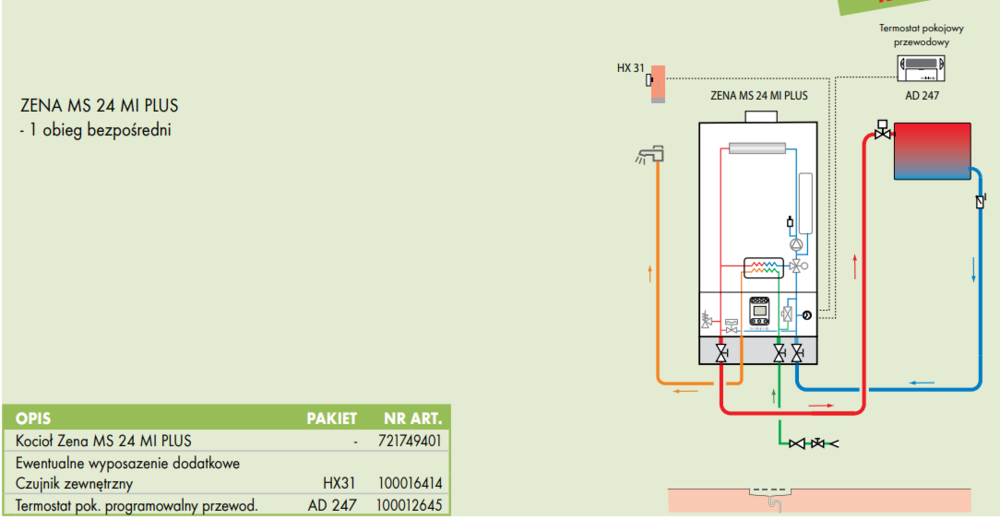

jasiux Opublikowano 6 Listopada 2018 #1 Opublikowano 6 Listopada 2018 Witajcie, Mam piec MS24 Mam do pieca doprowadzony przewód 2x0,75 którego koniec wychodzi na północny wschód domu - przygotowany do podłączenia czujnika pogodowego. Chcę założyć jakiś sensowny sterownik ogrzewania. 1. Sterownik bezprzewodowy w pomieszczeniu referencyjnym + czujnik pogodowy = nie mam pojęcia co kupić (po to założyłem ten temat). 2. Rozwiązanie a'la danfoss, czyli sterownik bezprzewodowy i zawór na każdym z grzejników. https://www.tanie-ogrzewanie.pl/danfoss-link-bezprzewodowy/zestaw-startowy-danfoss-link-z-wifi-v4,,rid,13641.html Tylko, że w domu mam 12 grzejników, to się robi cena kosmiczna ~2500 PLN Pytanie do Was: Jaki sterownik polecicie? Co się sprawdza w domu z poddaszem użytkowym (na którym jest sporo cieplej niż na dole). Nie ma opcji odcięcia dołu od góry bo wszystko jest otwarte. Czy punkt 1 + doświadczalne przykręcenie grzejników na górze będzie ok? Fajnie by było gdyby sterownik był bezprzewodowy. Z góry dzięki.

jasiux Opublikowano 6 Listopada 2018 Autor #5 Opublikowano 6 Listopada 2018 Wg instrukcji, mogę podłączyć i czujnik pogodowy i termostat pokojowy. Tylko czy mogę podłączyć dowolny czujnik pogodowy, czy tylko dedykowany? Od czego zacząć? Od samego czujnika zewnętrznego? Info z instrukcji: Regulacja zależna od temperatury pomieszczenia lub zewnętrznej: Ewentualnie uzupełnienić o: – jeżeli żądana jest regulacja zależna od temperatury pomieszczenia: termostat pokojowy pakiet AD 247, AD 248 lub AD 140 – jeżeli żądana jest regulacja zależna od temperatury zewnętrznej: • czujnik zewnętrzny pakiet HX 31 • czujnik zewnętrzny + termostat pokojowy: pakiet HX 31 + pakiet AD 247 lub AD 248 lub AD 140

bonanza Opublikowano 7 Listopada 2018 #10 Opublikowano 7 Listopada 2018 Ok. Bezwładność termostatów jest duża ( o ile pracują prawidłowo, sprawdź głowice). Przy tym układzie osobiście zastosowałbym takie rozwiązanie: - regulację zależną od temperatury zewnętrznej (korygowałbym krzywą grzewczą, nic więcej). Dla komfortu i bajeru dodatkowo zastosowałbym system Danfoss.
