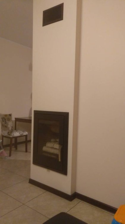

Jestem bardzo zadowolony.
Grzeje jak szalony i mało drewna żre.
Małe plaenisko, ale na moje potrzeby wystarcza. Polana 35cm wchodzą że 3szt.
Wkład jest super szczelny.084b9c0b1e085e4360f6687f1fd318b4.jpg&key=167d0dea07e82173288d45b69531430b91af84a70bbe6b3d38f041155772d814
Kominek nie dominuje salonu, na czym mi zależało i jest zabudowany płytami szamotowymi. Temperatura obudowy przy paleniu to maks 60st w najcieplejszym miejscu.
Przez szybę ciepło tak promieniuje, że 1m od kominka ciężko ustać.
Jak bym teraz kupował to bym brał wersje almeria glass. Albo ta panoramiczną, ale to od razu obudowa się robi szersza.

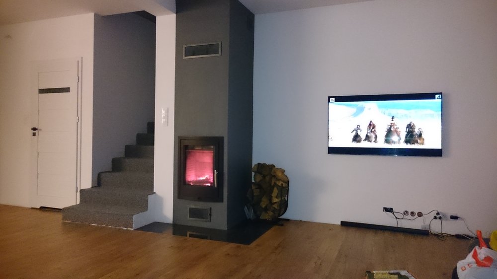

Odwiedziłem wczoraj kolegę, który ma już ten wkład 6 czy 7 lat. Nie kotłuje w nim zbyt często, ale nadal wszytko sprawne 3728320ad7f42924a8b85a88fb4bf682.jpg
O.o Super ktoś odezwał się i to  od razu konkretnie. Dzięki esselite
Myślisz że ta wersja ze szkłem sprawuje się tak samo dobrze? Oglądałem zdjęcia i niema już tradycyjnej klamki więc zastanawiam się jak ze szczelnością, no i cena ponad tysiaka wyższa.
Jakich wymiarów jest u ciebie zabudowa? Szamot 64mm grubości czy cieńsze? Jakie szczeliny wokół wkładu.
Chodzi mi po głowie obudowa tego wkładu kaflami ale na razie cena chyba nie do przełknięcia.
