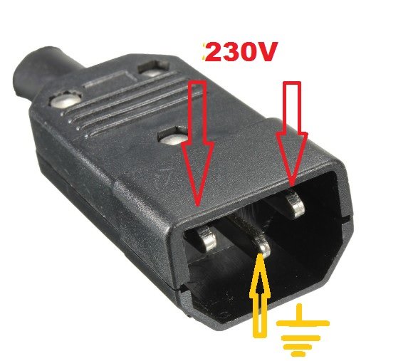

baggick Opublikowano 11 Października 2018 Autor #5 Opublikowano 11 Października 2018 wczoraj cały wieczór podajnik podawał paliwo. Niestety nad ranem ok 5 podajnik znowu nie wystartował i wyzwolił alarm na sterowniku. Podłączyć na krótko tzn. podać zasilanie 230 prosto na wtyczkę od podajnika pomijając sterownik czy całkowicie podać zasilanie na styki silnika pomijając również ten układ z kondensatorem?
YaroXylen Opublikowano 11 Października 2018 #6 Opublikowano 11 Października 2018 Witam. Odepnij wtyczkę z kablem os sterownika i podłącz na krótko do tej wtyczki, lub zdejmij pokrywkę na silniku i podłącz w miejsce przewodów idących do sterownika. Oczywiste jest aby nie pomijać kondensatora.

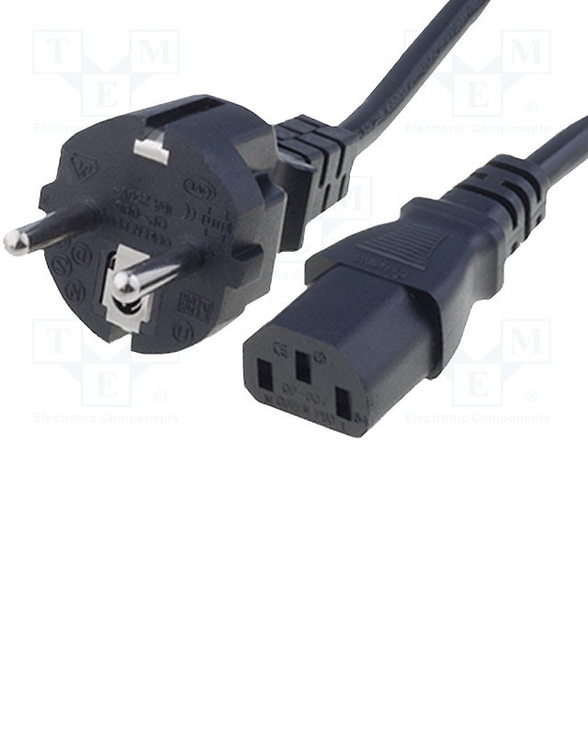

marcus312 Opublikowano 11 Października 2018 #7 Opublikowano 11 Października 2018 Można kupić odpowiedni przewód do takich prób zawsze w kotłowni się przyda ja mam taki od zawsze .
