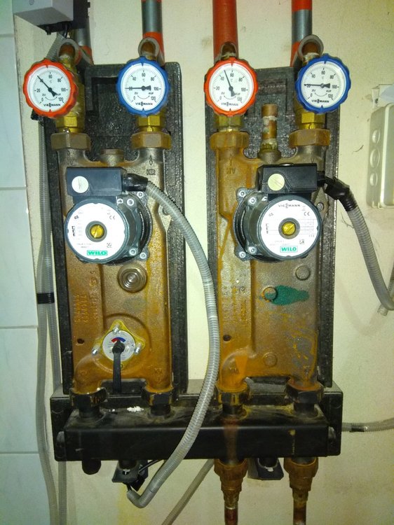

Hochwander Opublikowano 25 Października 2018 Autor #26 Udostępnij Opublikowano 25 Października 2018 Zdjęcie ze zdjętą izolacją oraz odpiętym mocowaniem do siłownika. Dzisiaj po wszystkich kombinacjach wygląda na to, że temperatury się rozkładają prawidłowo (niewygrzany układ po nocy) Odnośnik do komentarza Udostępnij na innych stronach Więcej opcji udostępniania...
kiminero Opublikowano 25 Października 2018 #27 Udostępnij Opublikowano 25 Października 2018 Próbowałeś jak to pracuje z wyłączoną pompą Grundfosa? Tą za zaworem 3D. Wg mnie ta pompa w tym układzie jest zbędna, bo jest teraz w szeregu. Odnośnik do komentarza Udostępnij na innych stronach Więcej opcji udostępniania...

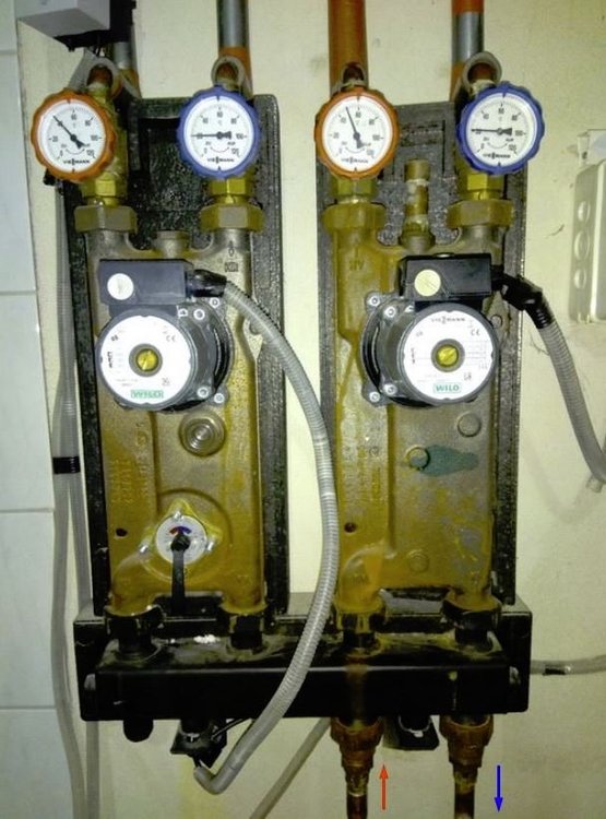

Hochwander Opublikowano 25 Października 2018 Autor #28 Udostępnij Opublikowano 25 Października 2018 Wyłączyłem grundfosa i nie widzę różnicy - czyli zostawiam go odłączonego. Zauważyłem też, że pompy na tej grupie (podłoga i grzejniki piętro wyżej) MUSZĄ chodzić na 3 biegu bo inaczej termometry pokazują, że niby woda idzie przez nie ale do grzejników ciepło nie dociera. Gdy jest na 3 biegu - jest OK. Na obrazie widać jak po wywaleniu sprzęgła podłączyłem zasilanie i powrót - oznaczone strzałkami. Tego nie mogę zrozumieć: dlaczego (ze sprzęgłem czy bez) powrót nie ma temperatury zbliżonej do tej którą pokazują niebieskie termometry? Czyli obecnie jest to podłoga: 28 i grzejniki: 35. Rura wracająca do bufora jest ledwie chłodniejsza od zasilającej grupę pomp - czyli gdzieś tam to się miesza - czy tak powinno być? To nienormalne przecież żeby wodę grzać po to aby część z niej wracała do bufora :o Odnośnik do komentarza Udostępnij na innych stronach Więcej opcji udostępniania...

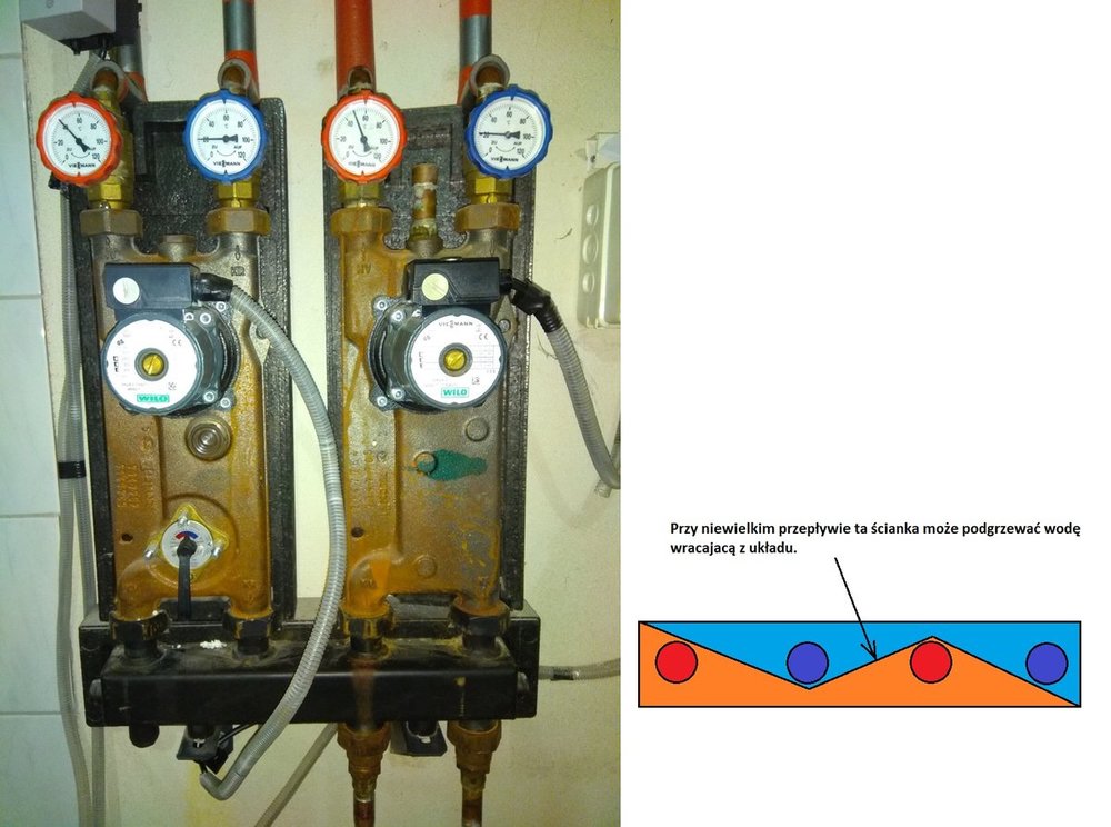

kiminero Opublikowano 25 Października 2018 #29 Udostępnij Opublikowano 25 Października 2018 Na foto wyraźnie widać linię podziału rozdzielacza. Moim zdaniem tam są małe przepływy i woda dochodząca do rozdzielacza o wysokiej temperaturze "mija się" w wracającą z układu, oddzielona tylko stalową przegrodą i część temperatury oddaje, sztucznie podnosząc temperaturę powrotu do bufora. Na rys poniżej tak to widzę: Nie wiem na ile rozdzielacz jest elementem nośnym całej konstrukcji, ale rozwiązaniem "gorącego" powrotu byłoby wywalenie tego rozdzielacza i tradycyjne rozwiązanie trójnikowe. Na początku pisałeś, że grzejniki zasilane są rurą Cu 15. Pomyliłeś się, czy tak faktycznie jest? Pytam, bo zastanawia mnie skąd tam dochodzi do takiego podgrzania powrotu, skoro maksymalnie powinno to być tyle ile wraca z grzejników (a przy pracującej podłodze mniej). Odnośnik do komentarza Udostępnij na innych stronach Więcej opcji udostępniania...

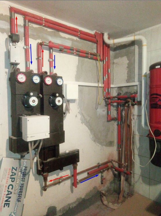

Hochwander Opublikowano 25 Października 2018 Autor #30 Udostępnij Opublikowano 25 Października 2018 To jeszcze raz z nieco dalej. Tutaj wszystkie rury to CU22. One wychodzą ze ściany z kotłowni i wchodzą tutaj - od bufora do grupy pomp oraz za grupą pomp, gdzie wchodzą piętro wyżej - wciąż 22mm. Sądzę, że w murze idą 22mm lecz z nich do grzejników prowadzą rurki 15mm bo widzę, że takie wychodzą ze ściany. Pamiętajmy, że to instalacja pod układ z kondensatem gdzie ciepła woda szła non stop i nie musiały to być nie wiem jakie grube rury. Rozumiem, że jeśli piszesz o wywaleniu rozdzielacza to masz na myśli całą grupę pomp? Tzn zostawić po pompce na zasilanie grzejników oraz podłogi a podłoga zasilana po części z zasilania a po części z powrotu z grzejników? Odnośnik do komentarza Udostępnij na innych stronach Więcej opcji udostępniania...
kiminero Opublikowano 25 Października 2018 #31 Udostępnij Opublikowano 25 Października 2018 Nie. Grupy pompowe zostają, ale pojawi się problem czym je podeprzeć, bo teraz stoją na tym rozdzielaczu. Jakbyś wykombinował jakiś wspornik zastępczy, to odkręcasz rozdzielacz od grup i podpinasz pod nie zasilanie z bufora pod zasilania i powroty pod powrót do bufora. Chodzi o to, że wtedy nie ma opcji by woda wracająca się "cudownie" podgrzewała. Do kompletu zawory zwrotne na powrotach z grup. Pytanie, czy ten efekt aż tak Ci przeszkadza, bo pomijając trochę większe straty przesyłu na gorącym powrocie, to ciepła bezpowrotnie nie tracisz. Wraca do bufora i tyle. Odnośnik do komentarza Udostępnij na innych stronach Więcej opcji udostępniania...
Hochwander Opublikowano 25 Października 2018 Autor #32 Udostępnij Opublikowano 25 Października 2018 No właśnie miałem o to pytać: czy ta strata jest tak duża, że warto kruszyć o to kopię? Rura ma do pokonania ok 10 metrów pod ziemią zanim dojdzie do bufora - ale jest izolowana w jakiejś otulinie półmetrowej - tak mi mówił gość od viessmanna. Poza tym Tylko po części wraca do bufora a po części z powrotem idzie na zasilanie chaty bo z bufora biore póki co 30-40% a resztę z powrotu. Odnośnik do komentarza Udostępnij na innych stronach Więcej opcji udostępniania...
kiminero Opublikowano 25 Października 2018 #33 Udostępnij Opublikowano 25 Października 2018 Ja bym nie ruszał. Jedyny powód do tego , to wymiana tych pomp grup na energooszczędne. Wtedy pomyślisz o wywaleniu tych diviconów. Odnośnik do komentarza Udostępnij na innych stronach Więcej opcji udostępniania...

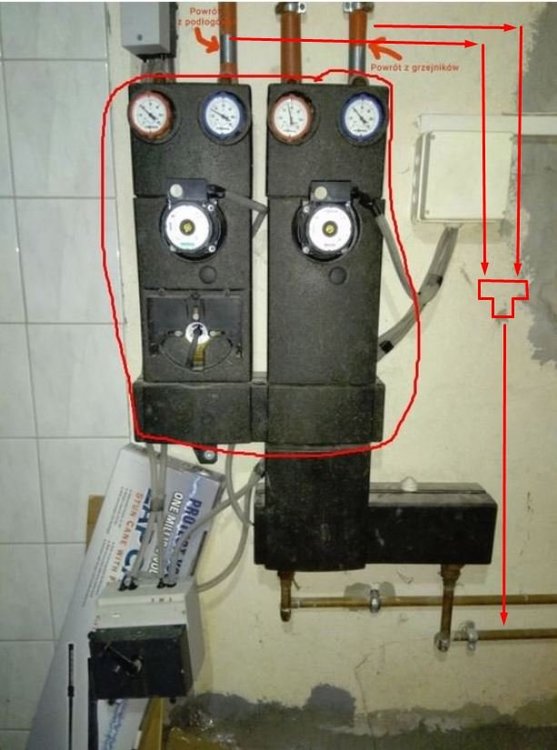

Hochwander Opublikowano 30 Grudnia 2018 Autor #37 Udostępnij Opublikowano 30 Grudnia 2018 Ktoś wcześniej zasugerował by tak to połączyć jak na obrazku poniżej. Czyli powroty spiąć (w trójnik) i odprowadzić do rury powrotnej do bufora dzięki czemu woda zasilająca i powracająca w grupach pomp by się nie "ocierała" o siebie i nie sprzedawała sobie temperatury. Myślę teraz o takim rozwiązaniu - czy gdybym tak zrobił i zaślepił od góry powroty do grup pomp - powinno to prawidłowo zadziałać? Oczywiście wiem, że termometry od powrotu by już prawidłowo nie pokazywały temperatury. Chodzi o to, że gdy z bufora idzie 70 stopni to tutaj na grzejnik dociera zawsze te 8-10 stopni mniej a chyba nie możliwe by się to tak wychładzało na tych 10m pod ziemią izolowanych rur. Odnośnik do komentarza Udostępnij na innych stronach Więcej opcji udostępniania...
kiminero Opublikowano 30 Grudnia 2018 #38 Udostępnij Opublikowano 30 Grudnia 2018 Tak nie można. Zawory mieszające nie będą działały. Odnośnik do komentarza Udostępnij na innych stronach Więcej opcji udostępniania...
Hochwander Opublikowano 30 Grudnia 2018 Autor #39 Udostępnij Opublikowano 30 Grudnia 2018 I o to mi chodziło. Dziękuję. Odnośnik do komentarza Udostępnij na innych stronach Więcej opcji udostępniania...
