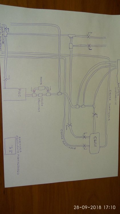

Na pierwszy ogień, jako, że zbliża się okres grzewczy idzie kotłownia, a w zasadzie rozprowadzenie rur i zaworów w kotłowni.

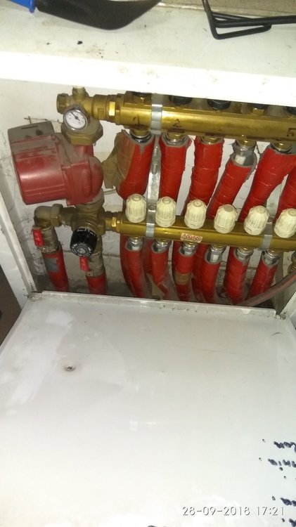

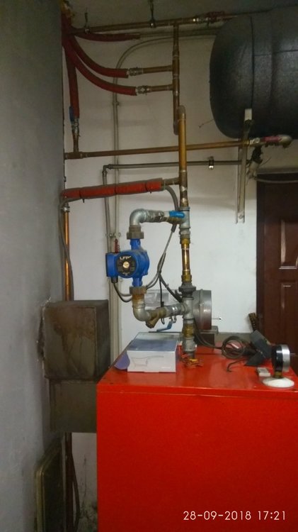

Wstawiam odręczny rysunek całej instalacji.
Moje pytania są następujące:
1.Które zawory zakręcić, aby móc podgrzać wodę tylko w CWU ? Chciałbym na wieczór zagrzać wodę tylko do kąpieli, czy jest to bezpieczne ?
2.Podłączyłem CWU do prądu i grzeję w ten sposób wodę do kąpieli, ale idzie ona również na  grzejniki - wiem, dzisiaj rano, po całej nocy, gdzie CWU było podłączone do prądu a piec wygaszony miałem ciepłe grzejniki smile-2.gif , nie bardzo bym chciał elektrycznie podgrzewać wodę w grzejnikach smile-2.gif. Podpowiedzcie bardzo proszę, które zawory powinienem zamknąć, aby woda z bojlera podgrzana grzałką nie szła również na grzejniki.
Załączone zdjęcia Załączone zdjęcia

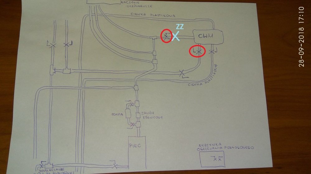

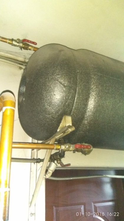

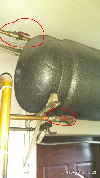

Używając grzałki zakręć zawór górny z ostatniego zdjęcia (ten zakreślony na czerwono). Tam powinien być zawór zwrotny na zasilaniu bojlera i wtedy by ciepła woda nie cofała się na grzejniki.

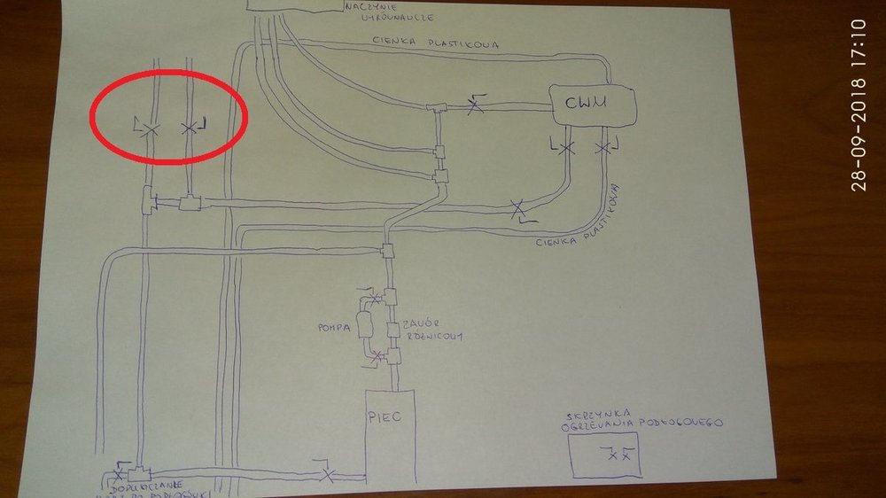

Grzejąc bojler kotłem zakręć zawory:

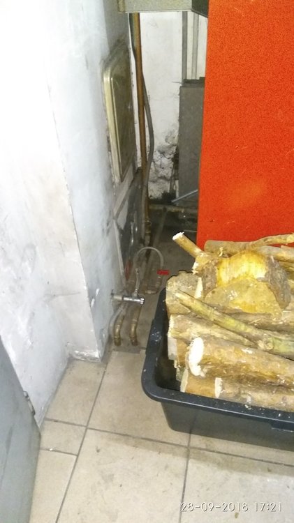

Tam jest źle wpięte naczynie wzbiorcze. Powinno być bezpośrednio w kocioł, a schemat trochę dziwnie narysowałeś, bo za dużo rur wchodzi do naczynia.
P.S. Oczywiście przy grzaniu bojlera kotłem zawór ze zdjęcia musi być otwarty. Zamykasz go tylko gdy kotła nie używasz grzejąc wodę grzałką.

Możesz zamontować zawór zwrotny sprężynowy przed zaworem na zasilaniu do bojlera. Zapobiegnie to wychładzaniu zasobnika. Na szczęście masz przy tym zaworze śrubunek i nie będzie konieczności spuszczania całej wody z C.O.
Wystarczy zamknąć zawory zaznaczone na czerwono i wstawić zawór zwrotny.
