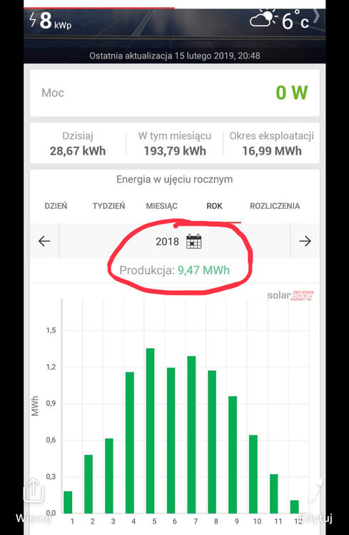

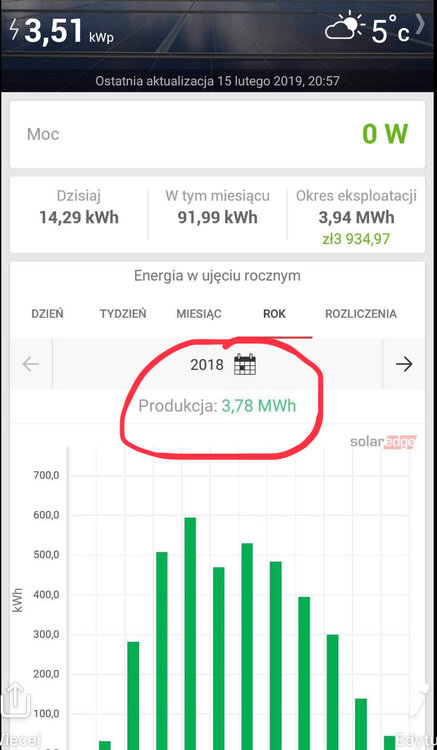

mariusz0776 Opublikowano 15 Lutego 2019 Autor #13 Opublikowano 15 Lutego 2019 W dniu 15.02.2019 o 19:44, todi napisał(a): Za 10 lat tego producenta paneli już nie będzie chinczyk go wykończy . Instalacja jeszcze nie podłączona. U mnie w obrębie 1km. jest z 10 instalacji i w żadnej nie udało się uzyskać rocznie więcej jak 1kw paneli=1000KWh rocznie Kupiłeś za swoje czy z dotacją. Rozwiń Możliwe że te instalacje mają takie inwentery i taką sprawność paneli jaki Ty zakupiłeś... Na drugim obrazku wynik z niepełnego roku. Masz jeszcze jakieś wątpliwości ...?
todi Opublikowano 15 Lutego 2019 #14 Opublikowano 15 Lutego 2019 Tyle że rok 2018 był bardzo dobry może ten będzie jeszcze lepszy ,ja za 4000 KWh płacę ok.2000 zł.
Rafal2018 Opublikowano 15 Lutego 2019 #15 Opublikowano 15 Lutego 2019 W dniu 15.02.2019 o 20:07, mariusz0776 napisał(a): Możliwe że te instalacje mają takie inwentery i taką sprawność paneli jaki Ty zakupiłeś... Na drugim obrazku wynik z niepełnego roku. Masz jeszcze jakieś wątpliwości ...? Nie mam teraz czasu szukać, ale wpisz „srednioroczny uzysk energii z jednego KW w PL tam znajdują się dane statystyczne z bardzo dużej ilości mikroelektrowni PV. 10Kw na dachu to około 9000-9500kw/h rok
mariusz0776 Opublikowano 15 Lutego 2019 Autor #16 Opublikowano 15 Lutego 2019 Tak , był to rekordowy rok , niemniej jednak pisałeś że żadna ze znanych ci instalacji nie osiągnęła więcej jak 1000kWh z 1kWp. Nie patrz na te przeliczenia na zł , bo to przelicza tak jak mu wpiszesz a widać ewidentnie że ktoś błędnie wartości wpisał.
mariusz0776 Opublikowano 15 Lutego 2019 Autor #17 Opublikowano 15 Lutego 2019 W dniu 15.02.2019 o 20:36, Rafal2018 napisał(a): Nie mam teraz czasu szukać, ale wpisz „srednioroczny uzysk energii z jednego KW w PL tam znajdują się dane statystyczne z bardzo dużej ilości mikroelektrowni PV. 10Kw na dachu to około 9000-9500kw/h rok Rozwiń Ale ja wiem ile można uzyskać z 1kWp instalacji. Ta moja niech da 3000kWh , to i tak znacznie więcej niż moje roczne zapotrzebowanie

Rafal2018 Opublikowano 16 Lutego 2019 #19 Opublikowano 16 Lutego 2019 W dniu 15.02.2019 o 20:07, mariusz0776 napisał(a): Możliwe że te instalacje mają takie inwentery i taką sprawność paneli jaki Ty zakupiłeś... Na drugim obrazku wynik z niepełnego roku. Masz jeszcze jakieś wątpliwości ...? Mariusz, te zdjęcia aplikacji to z twojej?

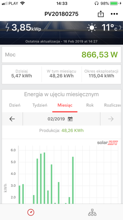

mariusz0776 Opublikowano 16 Lutego 2019 Autor #20 Opublikowano 16 Lutego 2019 Nie, nie z mojej. Moja od niespełna trzech miesięcy produkuje.
Rafal2018 Opublikowano 16 Lutego 2019 #21 Opublikowano 16 Lutego 2019 Wyniki mieszczą się w normie- średnioroczne wyjdą na swoje. Poszukaj sobie tematu 10kw poniżej 25tys zł na elektroDa Pl

mariusz0776 Opublikowano 16 Lutego 2019 Autor #24 Opublikowano 16 Lutego 2019 Nie no , bez jaj. Jakie 6000/ rok z 3,85kWp? Powiem ci tak , za ostatni rok wyszło mi zapotrzebowanie na prąd 2500kWh. Instalacja jak już pisałem niech da 3000kWh rocznie a będę zadowolony a jest to bardzo realne gdyż każdy panel ma optymalizator mocy i są skierowane na południe
