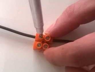

Jc mocowanie do klapki można sobie też zmontować na łancuszkach  wystarczy do nypla od szprychy przymocować cienki łancuszek -  wystarczy pomysleć  ale jak kto woli , linka sama w sobie to dobre rozwiązanie. Aha na koncu linke przymocowałem do klapki taką grubą złączką elektryczną - przewlekłem przez nią 2 konce linki i mocno skreciłem -trzyma jak przyspawane.
