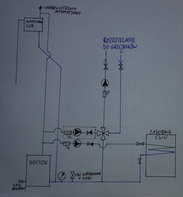

Hej.
W załączeniu jest skrócony schemat mojej instalacji.
Będę wymieniał kocioł na nowy węglowy z zasobnikiem i wymogiem 55*C na powrocie.
Planuję dołożyć do instalacji pompę obiegu kotłowego (zaznaczone w ramce z kropek).
Oraz znajomy instalator polecił mi założyć zawór bezpieczeństwa na wypadek zamarznięcia naczynia wzbiorczego (do tej pory zdarzyło się raz przy mrozach po -30*C)(znajduje się na nieocieplonym i nieogrzewanym poddaszu).
I tutaj moje pytanie w którym miejscu polecilibyście założyć zawór bezpieczeństwa?
Oraz drugie pytanie czy coś warto by było zmienić w obecnym układzie instalacji?
Usuń także odpowietrznik automatyczny nad naczyniem.
Godzinę temu, sambor napisał:
Zaw bezpieczeństwa montuje się na górze kotła.
Pompę kotłową montuje się na powrocie zaraz za zaw 4D
Ok.
A pompa ładująca CWU może zostać tak jak jest? bo to jest część której nie muszę ruszać fizycznie z miejsca
A zawór bezpieczeństwa w jakiej pozycji zamontować, tzn w bok na trójniku, a rura bezpieczeństwa w górę czy zawór w górę a rura wtedy trójnikiem w bok?

Dodatkowe pytanie
Pompa od CW jest OK.
A nad naczyniem zamiast tego odpowietrznika co go zakwestionował kolega daj do góry kawałek rurki wygiętego na końcu w fajkę do dołu.
