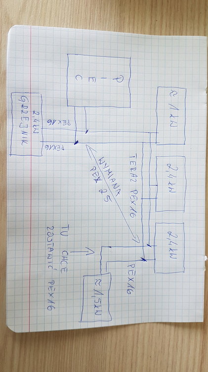

Witam. Potrzebuje rady co do naprawy A raczej do poprawienia instalacji CO. Mam 4 grzejniki po ok. 2.5kw. Jeden jest osobno zasilany z pieca A reszta idzie (od do). Niestety nie mogę ustawić aby każdy grzał. Właściwie to muszę mieć 3 zamknięte aby jeden się nagrzal. Rurki są do grzejników 16 stki. Pytajcie i pomagajcie. Z góry dzięki
Do grzejnika powyżej 2kW powinien być PEX20
A u ciebie jest do 3 grzejników PEX16, to nigdy nie będzie prawidłowo działać.
Do tych trzech to powinien być pex min 20 , albo jeszcze lepiej PEX25
Ja mam też ostatni grzejnik podłączony na pex16 (po przejściu z Cu18) - rozmiar grzejnika około 2000x800 i też bardzo słabo grzeje...
@sambor myślisz, że wymiana na pex20 pomoże? Na 3 biegu pompy grzeje ładnie, ale instalacja mocno szumi...

Planuje dołożyć jeszcze jeden grzejnik ale o znacznie mniejszej mocy. Czy wystarczy na te 4 grzejniki ta pexa 25?
Chyba już ostatnie pytanko. Wystarczy jak wymienię rurki do przed ostatniego grzejnika ( zasilanie i powrót ) i dalej pójdzie pex 16? Nie chce za dużo kuć i trochę by mi takie rozwiązanie ułatwiło sprawę.
 Od 1 do 3 grzejnika chce pex 16 wymienić tak jak radziłes na 25. Tylko od 3 do 4 grzejnika zostawić pex 16

To dobra propozycja, tylko musisz wymienić obie rury - zasilanie i powrót na całej długości od kotła do odejścia tego ostatniego grzejnika.
Tylko do samego kotła podejdź rurą stalową 3/4" lub 1" albo miedzą 22 lub 28 czyli metalem.
Przy kotle, bojlerze i naczynku wyrownawczym wszystko jest rurkami miedzianymi 22. Tylko czy mogę wymienić te pexy od kotła do przed ostatniego grzejnika na 25 ( tak jak na rysunku) A od przed ostatniego do ostatniego zostawić te co mam na zasilaniu i powrocie czyli pex 16? I czy mogę odejścia na grzejniki zostawić pex16 czy lepiej zrobić na pex 20?
