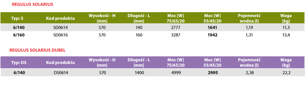

Zastanawiam się między panelowymi od purmo, a miedziano-aluminiowymi od regulusa. I tutaj pojawiają się wątpliwości.
Parametry_PURMO.png.8c3788ea16b4aa0b94866afec47a0337.png1710863608_Pojemno_PURMO.png.92fafc9169feb216ea66b3402a2f9baf.pngParametry_REGULUS.thumb.png.7edf03e8d4dd807d45d7c4f0a1da8104.png
1. Spoglądając tylko i wyłącznie na to co producent deklaruje. Wychodzi, że miedziano-aluminiowe są w stanie dużo więcej energii oddać.
Pojedynczy regulus S6/160 1942W odda nawet więcej niż purmo C33 1877W
2. Czy mała pojemność wodna grzejników miedziano-aluminiowych może mieć wpływ na koszty ogrzewania gazowego? W przypadku grzejników, mniejsza pojemność wodna to mniejsza bezwładność?
3. Jak wpłynie mała pojemność wodna 4 regulusów na ową bezwładność instalacji? Kocioł może zacząć częściej taktować? Instalacja  330-340L, dorzucając 4 grzejniki purmo, pojemność wzrośnie o około 30L (3szt C22 i 1szt C33).   W przypadku regulusa, który więcej energii oddaje tylko o 5L-6L. Zależy czy wszystkie będą S6/160 czy też 3szt S6/160 + 1szt DS 6/140.
4. Czy warto dopłacić do regulusa?

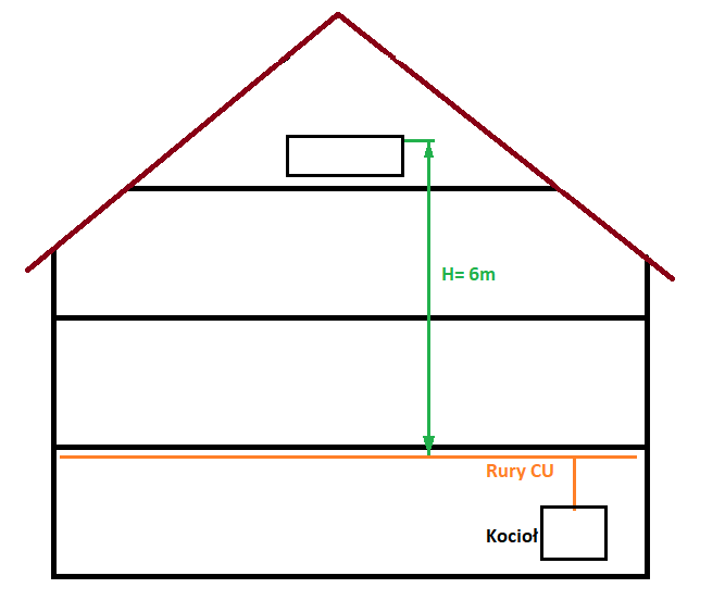

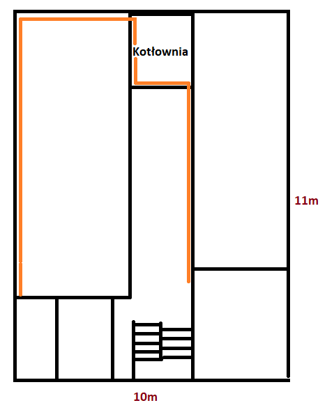

Jakie średnice będą do tych największych grzejników i jakie długości - tu idzie o moc  jaką można przesłać przez rurę.
W piwnicy pod sufitem idą 1" zabudowane płytami gipsowymi, w pionach nie jestem w stanie dokładnie odpowiedzieć. Wiem na pewno, że rura miedziana, która dochodzi na poddasze ma już 18mm średnicy zewnętrznej , a w piwnicy w ściany "chowają" się łuki 28mm. Wysokość pionów to około 6m (liczone od rur idących pod sufitem piwnicy do zaworu termostatycznego grzejnika na poddaszu).
Rysunek poglądowy:
Piwnica:
Na pomarańczowo zaznaczyłem rury pod płytami gipsowymi.
Edytowane przez GREMIK
Ok
teraz co do odpowiedzi na twoje pytanie z postu 1
ad1- to dane papierowe producenta - po prostu papier, pewnie trzeba spełnić jakieś dodatkowe warunki o których nic producent nie podaje.
ad2- pojemność nie będzie miała wpływu na koszty - po prostu woda będzie musiała szybciej krążyć w instalacji gdyż tą moc trzeba jakoś                     dostarczyć do grzejnika.
       Po montażu będzie potrzebna nowa regulacja hydrauliczna instalacji - zależna ona będzie od rodzaju grzejników które powiesisz.
ad3 - nie wpłynie, tylko potrzeba będzie reg hydraulicznej
ad4 - nie wiem czy się opłaca - to pojęcie względne, ale mieszanie rodzajów grzejników może dać podobny efekt jak mieszanie napitków na                   imprezie - czyli duży ból głowy
