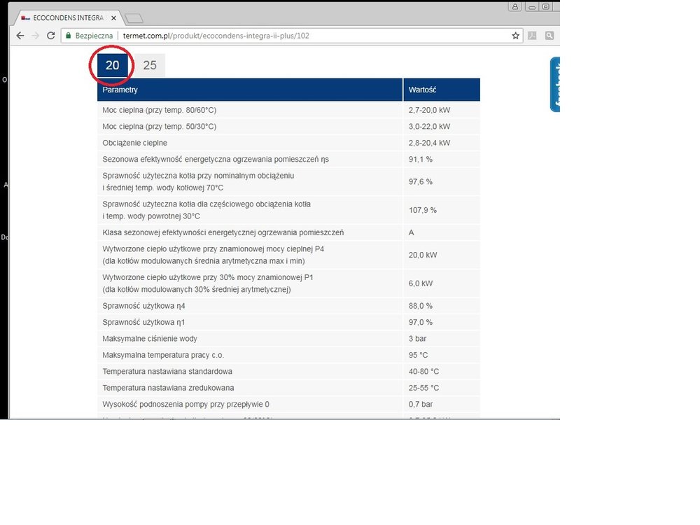

Z racji tego, że spaliny będą wyciągane przez ścianę muszę trzymać się ograniczenia 21kW. Jednak mam problem z rozszyfrowaniem na którą moc mam patrzeć, gdyż w danych kotłów jest podawana moc dla różnych temperatur i trybów. Oto jakie kotły mi się udało wynaleźć:
https://www.termet.com.pl/produkt/ecocondens-integra-ii-plus/102

Brałbym Termeta. Ważny dla każdego kotła jest dostęp do serwisu.Jeżeli chodzi o zasobniki warstwowe to problemem może być twarda woda(wtedy ewentualnie montaż zmiękczacza )Jeżeli chodzi o wydajność to zasobnik warstwowy zastępuje prawie dwukrotnie większy zasobnik z wężownicą.Przy tylko jednym pomieszczeniu z podłogówką raczej nie warto szukać kotła obsługującego dwa obiegi grzewcze tylko zrobić na dwóch zaworach RTL.Połączenie kocioł węglowy kocioł gazowy przez wymiennik płytowy chociaż  kocioł SAS może pracować w układzie zamkniętym(wtedy konieczne zabezpieczenia dla ukł.zamkn)ale sugerowałbym jednak przez wymin.płytowy taniej i mniej roboty.Nie uzyskasz oszczędności z efektu kondensacji ponieważ dla kotła kondensacyjnego grzejniki powinny być dobrane na niższą temp.po prostu kocioł będzie działał jak zwykły tyle że z zamkniętą komorą spalania(na wyższej temp.zasilania)

Jeśli chodzi o tego termeta, to na jego stronie jest kilka różnych mocy:
Moc cieplna (przy temp. 80/60°C) 2,7-20,0 kW
Moc cieplna (przy temp. 50/30°C) 3,0-22,0 kW
Obciążenie cieplne 2,8-20,4 kW
Nominalna moc cieplna kotła (przy temp. 80/60°C) 2,7-25,0 kW
Nominalne obciążenie cieplne 2,8-25,6 kW
Niektóre wartości przekraczają ustawowe 21 kW. Czy można go zamontować z wyciągiem spalin przez ścianę?
