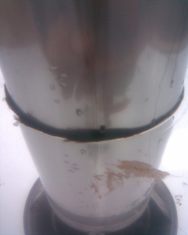

Mam wkład kominowy z blachy kwasoodpornej o średnicy 180 mm wcześniej dokonano frezowania komina. Zakończenie wkładu zwieńczone daszkiem kominowym i przejściem dachowym. Od tygodnia opalam pelletem jednak obróbka blacharska na kominie mnie niepokoi czy została właściwie wykonana, a chodzi mi o tzw. przejście dachowe czyli blachę która leży przymocowana na kominie. Zrobiłem kilka zdjęć i w związku z tym chciałbym dowiedzieć się czy to jest właściwie wykonane.
Na tym zdjęciu widoczne jest połączenie przejścia dachowego z rurą daszku kominowego, szpara ma szerokość 0,5 cm.

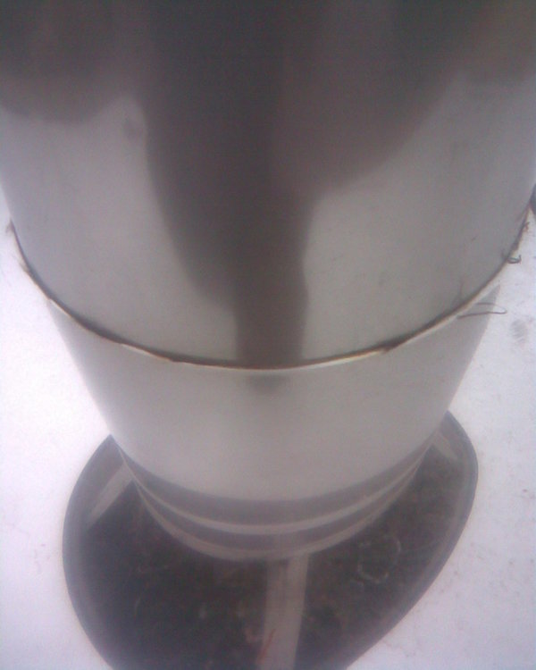

Ten sam element z drugiej strony dokładnie dopasowany.
W związku z taką fuszerką moim zdaniem mam pytanie czy szpara powinna być albo dopasowane na dycht i jak się ma to do "pracy" komina.
Widać na zdjęciach że otwór w przejściu dachowym był wycinany gdy tymczasem są oryginalne dopasowane przejścia dachowe.

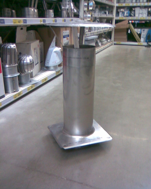

Dokonałem też takowego złożenia tych elementów które widnieją na wcześniejszych zdjęciach.1700331387_Zdjcie033.thumb.jpg.412b11263096eef7c1cc33fca187d248.jpg
Wszystko tu dopasowane jest to "kwasówka" 180 mm tak jak u mnie.

Średnio to wygląda. Raczej na pewno woda będzie się tam dostawać. Jeśli pod kołnierzem  jest nie uszczelnione, to woda będzie się wlewać do środka komina . Jeżeli masz zdrowie, to zadzwoń do majstra i niech poprawia, A jeśli nie chcesz się użerać, to kup uszczelniacz dekarski bitumiczny i uszczelnij. Ja miałem podobny problem ( między wkładem, a kołnierzem było 1 cm dziury) uszczelniłem i spokój.

Pytanie co do samego zdjęcia. Wygląda to tak jakbyś oba zrobił od dołu do góry. Jeśli tak jest to nie ma się czym przejmować bo woda do góry nie popłynie.
Jedyne co widać i bije po oczach to nie fachowe ucięcie blachy. Nie powinno tam być żadnych ostrych krawędzi. Nie wchodzi się na dach co dzień ale jak przyjdzie taka potrzeba to można się konkretnie okaleczyć.
Przemysław to się odbija obraz na nowej blaszce - ja tak to postrzegam. trzeba napchać silikonu między rurę a tą obróbkę. Cuś pomoże. poz Hermogenes

 @Przemyslaw85 Mi też tak początkowo się wydawało na pierwszy rzut oka, ale faktycznie to jest odbicie w blaszce dlatego tak to wygląda.
@Hermogenes Chyba będzie trzeba tak zrobić bo nowa blaszka ta na ostatnim zdjęciu kosztuje 66 zł.
Powiem Wam że sam się zdziwiłem jak zobaczyłem i pomyślałem jak można tak spartaczyć robotę i po co oni to wycinali. Z samym szefem rozmawiałem i mi głupio się tłumaczył - demonstrując że to musi "pracować" dlatego taka szpara wyciągając z pułki oryginale przejście dachowe - chyba jakaś kpina tu wyciąga oryginał bez poszarpań.
A jeśli chodzi o wodę to obawiam się szczególnie w zimę - wiadomo śnieg, mróz kupię silikon i uszczelnię, i tak jest to po za rurą ale lepiej żeby woda nie dostawała się do komina.
