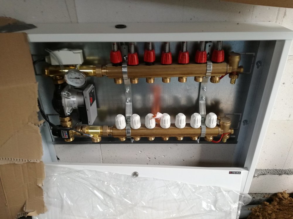

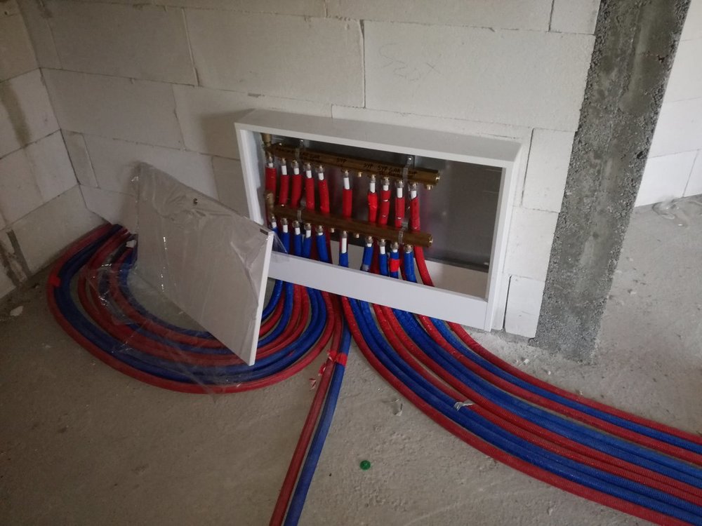

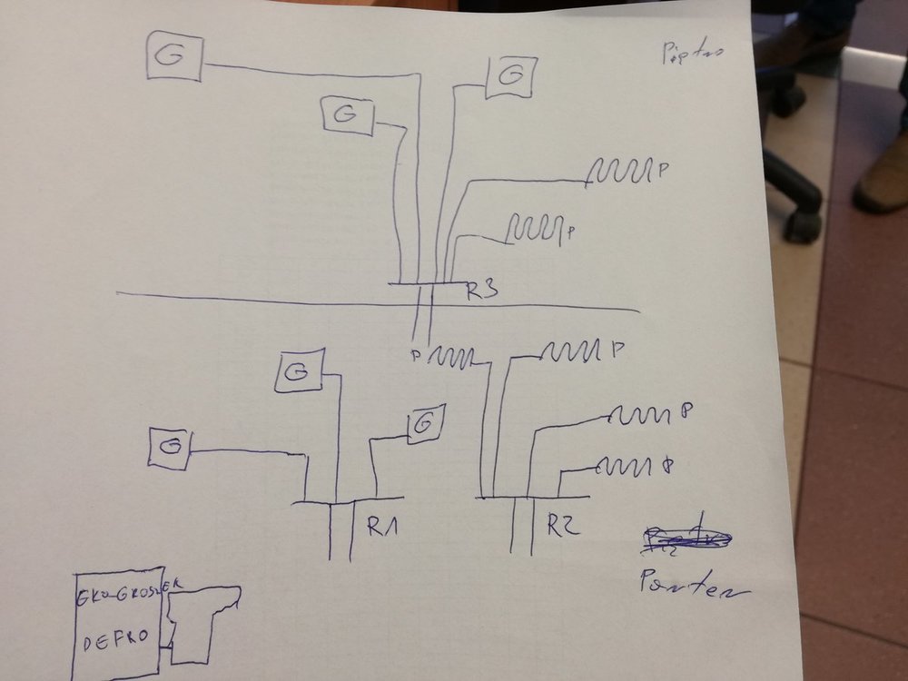

Zakładam C.O. w nowo powstałym domu jednorodzinnym z poddaszem mieszkalnym. Proszę fachowców z tego forum o doradztwo, jak wykonać sterowanie rozdzielaczami, żeby układ był inteligentny oraz taki jak teraz się robi. Posiadam zamontowane trzy rozdzielacze:
1. Piętro R3 - do rozdzielacza są podłączone grzejniki ( zakładam, że będą posiadały głowice termostatyczne) oraz dwa obwody podłogówki z zaworami RTL.
2. Parter R1, R2:
- R1 - Podłączone grzejniki zamontowane w wiatrołapie, pokoju bez podłogówki, garażu i łazience oraz trzy wyprowadzenia zamurowane w ścianie na "czarną godzinę"
- R2 - Podłogówka w salonie, kuchni, wiatrołapie, korytarzu, łazience.
W rozdzielaczu R2 jest w komplecie pompka z czujnikiem temperatury, lecz podejrzewam, że można ją podpiąć bezpośrednio do sterownika w piecu. Rozdzielacze R1 i R3 są zamontowane bez osprzętu wg załącznika.
Planuję zamontować kocioł Defro Sigma na Eko-groszek.
Proszę forumowiczów o zaproponowanie koncepcji sterowania ogrzewaniem C.O.
Pozdrawiam.
Paweł.

Jak się stosuje zawory mieszające z nastawą ręczną to układ już nie będzie taki inteligentny.
Powinny być 3D obrotowe z siłownikiem + czujnik temp.zewn.
Kocioł w układzie otwartym?Należy zabezpieczyć go przed korozją niskotemp.,można to zrobić na kilka sposobów,jeden z nich jak w załączniku(ewentualnie +dodatkowy obieg na CWU+zawory termostat.na grzejnikach)Inny to np.za pomocą zaworu 4D

A jakbym zmienił zawór mieszający z nastawą ręczną, to jakby układ wyglądał? Jeszcze nie rozliczałem się z towaru, więc mogę dokonać zmian w osprzęcie. Tak, kocioł w układzie otwartym.
Pozdrawiam.
Przy takim sposobie 3D i pompkami steruje się sterownikiem na kotle? Chciałbym się też dowiedzieć co i jak połączyć ze sterownikiem, żeby było wszystko ok.
Zależy jakie możliwości ma sterownik.Najlepiej aby obsługiwał pompę kotłową+2szt siłowniki zaw.3D+ pompa grzejniki +pompa OP+pompa CWU.Do sterownika podłącza się również czujnik zewn.pogodowy(lokalizacja ściana północna co by słoneczko na niego nie świeciło)Na sterowniku ustawiasz krzywe grzewcze dla poszczególnych obiegów grzewczych

Na dzień dzisiejszy Defro z K1PV4. Na takim sterowniku można w miarę rozplanować sterowanie na tych trzech rozdzielaczach?
Z opisu wynika że chyba odsługuje tylko 1 siłownik zaworu miszającego ale zapewne można rozszerzyć o sterowanie drugim zaworem 3D dokupując kolejny moduł
