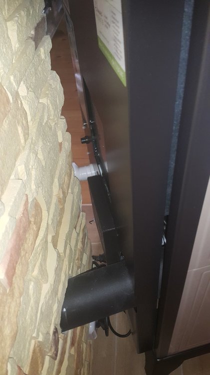

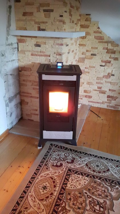

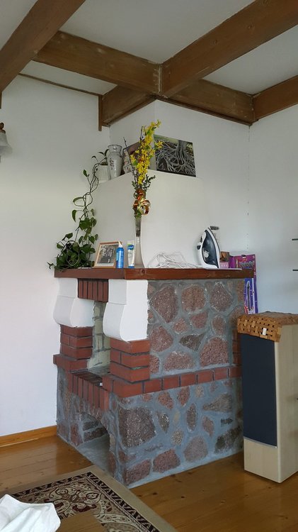

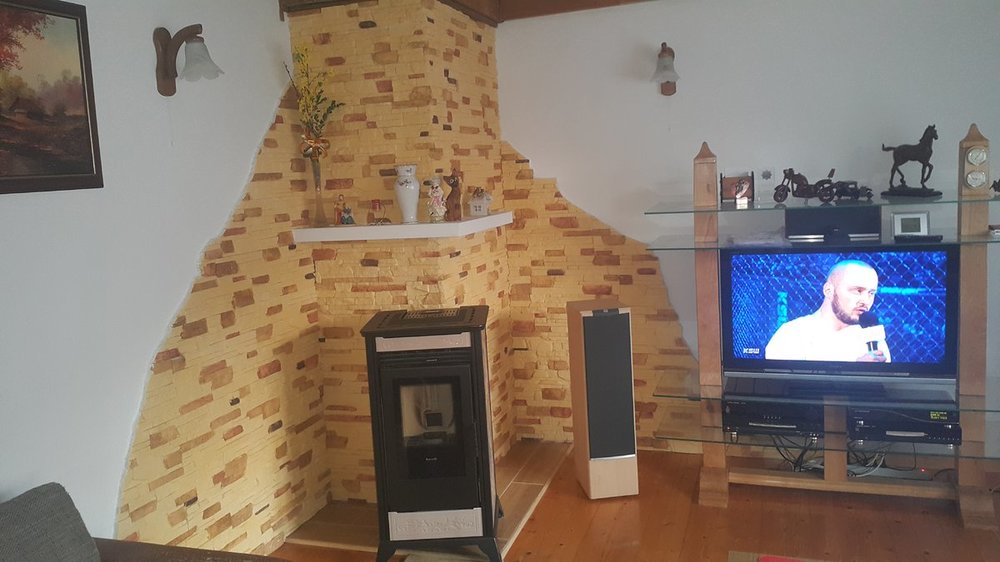

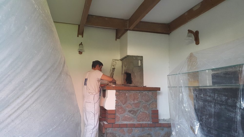

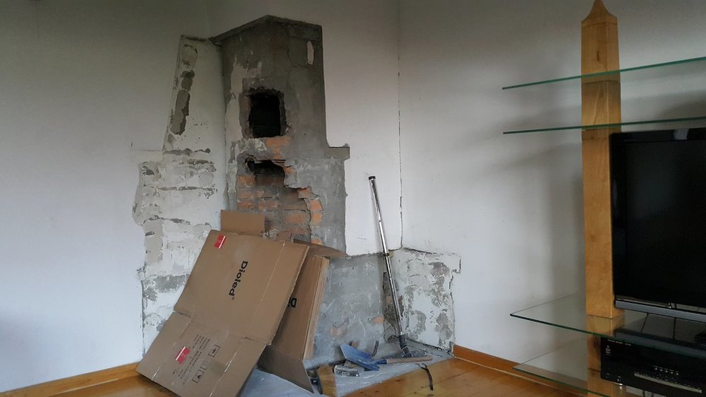

Gość robin60 Opublikowano 11 Czerwca 2018 #1 Opublikowano 11 Czerwca 2018 Drodzy forumowicze wobec ogromnej fascynacji jakim stało się dla mnie ogrzewanie swego domu pelletem, postanowiłem , po 22 latach rozebrać zbudowany kominek z kamienia polnego , który był dla mnie w ogóle nie funkcjonalny ponieważ , przez cały jego okres nie był palony ani razu , ze względu na brak wkładu , brak zabezpieczeń p-poż, a , że na przełomie lat 80-90 powstawała moda na kominki to jak było nie postawić takiego sobie w domu jak sąsiad też ma więc ja nie będę gorszy. Postanowiłem zburzyć dzieło tamtych lat które wyglądało tak Prace rozbiórkowe toczyły się z początkiem maja co zakłóciło mi wyjazd rowerowy na Białoruś , ale mimo to udało się doprowadzić inwestycję do końca wraz z odpaleniem kominka Na koniec kilka szczegółów z faktury oraz samego kominka. Został on zakupiony w firmie EkoFlam w łodzi jedyny dystrybutor na Polskę http://ekoflam.pl/o-nas/ na 8 % Vat. Moc 8KW . Pow ogrzewania 167 m2. System nadmuchowy. Pełne przyłącze instalacyjne w oparciu o francuską firmę POUJOULAT śr fi 100 co widać na fakturze. Doprowadzenie DZP z zewnątrz. Głośność na największej mocy nie zagłusza telewizji jest wręcz cichy sadziłem , że będzie gorzej ale miłe zaskoczenie, na średniej prawie wcale zaś na minimalnej zerowe. Pojemność zasypowa 15 kg starcza na 22 ciągłej pracy. Po pół godzinnej pracy w salonie i połączonej jadalni zrobiła się sauna. Żona kazała to w cholerę wyłączać. Wraz z drugą połówką jesteśmy zadowoleni z poczynionej inwestycji bardzo a jak bardzo to będzie widać jesienią zimą i wczesną wiosną. Całość inwestycji wraz z materiałami zamknęła się kwotą 9 tyś zł Pozdrawiam i zachęcam do wymiany doświadczeń. Które mogą okazać się bardzo cenne.

Gość robin60 Opublikowano 16 Sierpnia 2019 #8 Opublikowano 16 Sierpnia 2019 @cezar76 tak kominek użytkuję przeważnie w porze jesień zima , i robi klimat , pali pelletu tyle co nic. Telefonem ani przez neta nie włączysz jedynie można go zaprogramować na każdy dzień w tygodniu jak się chce sam się włączy nagrzeje i wyłączy. Na taki metraż jaki piszesz to się tym kominkiem ugotujesz grzeje niesamowicie, ma modulację mocy bardzo ładnie moduluje i co najważniejsze się nie wygasi jak tak zaprogramujesz. Jedyną wadą tego ustrojstwa jest to , że nie ma nic po polsku jedynie instrukcja przetłumaczona na Polski ale w taki sposób bardzo nie zrozumiały, jak to włosi. Na szczęście jest angielski to już sukces tak , że komunikaty można się nauczyć. Powiem tak wszyscy goście jacy byli u mnie jak im to zademonstrowałem to byli pod bardzo wielkim wrażeniem sprawności tego kominka , cichej pracy. oraz atmosfery jakie daje palący się ogień w kominku. Tak @Benton661 do domku letniskowego jak jest CWU to trochę nie halo ale są i na płaszcz wodny , ale mnie taki nie był potrzebny. @Jamjestcichy u mnie wszystkie urządzenia na paliwa stałe podłączone do komina z wkładu w tym i ten kominek zakupiłem system Poujoulat fi 100. Zakup był tu https://ekoflam.pl/produkt/piec-wolnostojacy-na-pellet-powietrzny-ravelli-rv-80/ na 8% Vat wraz z wkładem. Bardzo miła i fachowa obsługa. Kontakt na najwyższym poziomie.
