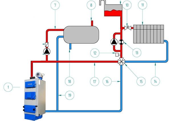

Przerabiam starą instalację grawitacyjną na obieg wymuszony z zaworem 4 drożnym.

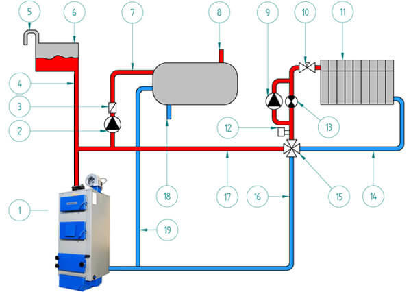

Tak wygląda schemat u większości producentów, niestety nie mam możliwości podłączenia zbiornika wyrównawczego w dedykowanym miejscu. Czy zbiornik wyrównawczy w obiegu grzejnikowym może spowodować jakieś problemy ?
Podłączenie które chcesz zastosować jest całkowicie niezgodne z przepisami i zdrowym rozsądkiem .
Jest nie bezpieczne - tworzysz bombę,
Naczynie musi być podłączone wprost do kotła, jak pokazałeś na pierwszym rysunku
Tak też niestety myślałem, chciałem uniknąć niszczenia dwóch ścian i przebijania dwóch stropów.
Dziękuję za odpowiedź !
Zastosuj wymiennik .kocioł w układzie otwartym a reszta w zamkniętym.Wtedy nic nie musisz kuć .Wszystko zrobisz w kotłowni.
Albo pompka na powrocie  i głowice termostatyczne przy   grzejnikach.Wtedy naczynia nie musisz przenosić.
