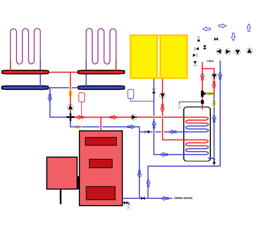

Witam, rozpocząłem budowę domu jednorodzinnego, powierzchnia grzania 140m^2. Rodzina 2+2
W sezonie grzewczym C.O. i C.W.U. będzie ogrzewane  piecem na ekogroszek, a poza sezonem mam dwie wizje i bardzo proszę o radę, które z rozwiązań będzie waszym zdaniem lepsze i dlaczego.
Opcja 1 zakłada po sezonie grzewczym wyłączenie kotła i grzanie wody z kolektorów o powierzchni netto 3,6m^2 oraz dogrzewanie grzałką elektryczną. Wymiennik z dwoma wężownicami 200L.
Z powodu możliwości przegrzewu CWU jest ustawiana zaworem 3D
Opcja 2 zakłada po sezonie grzewczym wyłączenie kotła i grzanie wody pompą ciepła (bez wbudowanego bojlera). Wymiennik dwupłaszczowy 140L.
