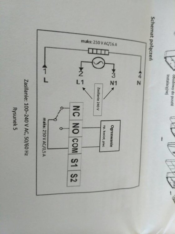

windows160 Opublikowano 19 Marca 2018 #1 Opublikowano 19 Marca 2018 Witam. Mam juz dość stary piec z podajnikiem firmy Żywiec. Sterownik to Geco G403-P02. Chciałbym dołączyć do niego termostat pokojowy firmy Sterr RTW501. Jest instrukcja, z której za dużo nie rozumiem. Dodam, iż nigdy wcześniej tego nie robiłem i nie chciałbym czegoś źle podłączyć by poźniej wszystko poszło z dymem. Znalazłem w moim sterowniku kotła dwa przewody od pompy cyrkulacyjnej i do niej właśnie chciałbym podłączyć termostat by ją wyłączał/włączał w zależności od temperatury w domu. Jeśli źle kombinuję to prosze mnie poprawić. Wygląda to tak: https://zapodaj.net/ce49ec72ea0d2.jpg.html A mój termostat, który chce podłączyć pod sterownik kotła wygląda tak: https://zapodaj.net/42f3730889f45.jpg.html Nie bardzo rozumiem jak podłączyć jedno z drugim i gdzie dokładnie ma iść jaki przewód... W środku wygląda to następująco: https://zapodaj.net/eb97c6a446080.jpg.html https://zapodaj.net/68b83c600a17e.jpg.html https://zapodaj.net/acd9fda03d32e.jpg.html https://zapodaj.net/7dcd10bf9b5ce.jpg.html Jeśli ktoś by miał jakiś pomysł i mógł coś poradzić to z góry dziękuje za chęci i pomoc:) Pozdrawiam.

windows160 Opublikowano 20 Marca 2018 Autor #11 Opublikowano 20 Marca 2018 A no właśnie, tylko jak to zrobić xd Mam taki schemat ale nie rozumiem połączenia NC z COM Wysłane z mojego Redmi 3 przy użyciu Tapatalka
Peeter Opublikowano 20 Marca 2018 #12 Opublikowano 20 Marca 2018 Podłącz NC i COM. NC - normally closed NO - normally open

pastor Opublikowano 20 Marca 2018 #14 Opublikowano 20 Marca 2018 Masz miernik? Rozumiesz co znaczy NO i NC? Wyobraź sobie ze do pieca dochodzą dwa kabelki dokładnie dwie żyły od termostatu. Termostat po prostu zwiera lub rozwiera te kabelki. Możesz sam to robić gdybys wypiął kable z termostatu.
windows160 Opublikowano 20 Marca 2018 Autor #15 Opublikowano 20 Marca 2018 W dniu 20.03.2018 o 19:08, pastor napisał(a): Masz miernik? Rozumiesz co znaczy NO i NC? Wyobraź sobie ze do pieca dochodzą dwa kabelki dokładnie dwie żyły od termostatu. Termostat po prostu zwiera lub rozwiera te kabelki. Możesz sam to robić gdybys wypiął kable z termostatu.Chyba masz rację;) podłącze NC i COM, włączę termostat i zobaczymy;) ale na 99% powinno być ok;)Dzięki za pomoc;) Wysłane z mojego Redmi 3 przy użyciu Tapatalka
windows160 Opublikowano 20 Marca 2018 Autor #17 Opublikowano 20 Marca 2018 Było NO i COM i działało odwrotnie Wysłane z mojego Redmi 3 przy użyciu Tapatalka
pastor Opublikowano 21 Marca 2018 #18 Opublikowano 21 Marca 2018 No raczej nie z powodu termostatu. Coś mi tu nie gra. W instrukcji masz jak byk ze zawieramy styk i kocioł grzeje. Daj jakieś zdjęcie pracującego termostatu. Na prawdę nie możesz zmierzyć lub sprawdzić jak pisałem wcześniej?
windows160 Opublikowano 21 Marca 2018 Autor #19 Opublikowano 21 Marca 2018 Zrobię to jak będzie możliwość ;) postaram się nagrać filmik i wrzucić ;)
windows160 Opublikowano 21 Marca 2018 Autor #20 Opublikowano 21 Marca 2018 Ok podłączyłem NC i COM pod sterownik i wszystko działa jak należy. Teraz czas na testy czy będzie się termostat sprawdzać i nie wygasi mi przypadkiem pieca;)pozdrawiam
