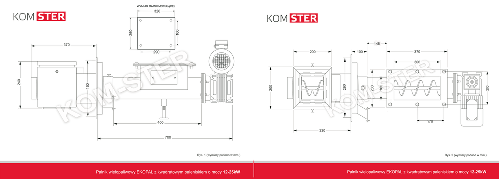

Czy możesz mi wyjaśnić o co chodzi z tym uszczelnieniem? masz na myśli tę żeliwną retortę wkładaną do palnika?

Te spieki z tego co widać to nie tragedia , widziałem już spieki w postaci odlewu palnika , a uszczelnienie palnika zależny od jego budowy , producent twojego kotła jakoś się nie chwali co tam montuje więc trudno prorokować. Masz jakieś dane tego żeliwnego palnika ?
to wychodzi na to ze masz za mocna dmuchawe, bo blokowanie klapka to troche bezsensu. Dmuchawa wtedy powinna miec przeslone a to 2 rozne rzeczy. Tj mniej wiecej tak jakbys kupil silnik 5l i 400 koni a pozniej zalozyl mu zwezke bo okazuje sie ze nie mozesz wcisnac gazu normalnie bo za mocno wyrywa do przodu sliska sie itd. Mozna, pytanie po co?
Mam rysunek techniczny.
