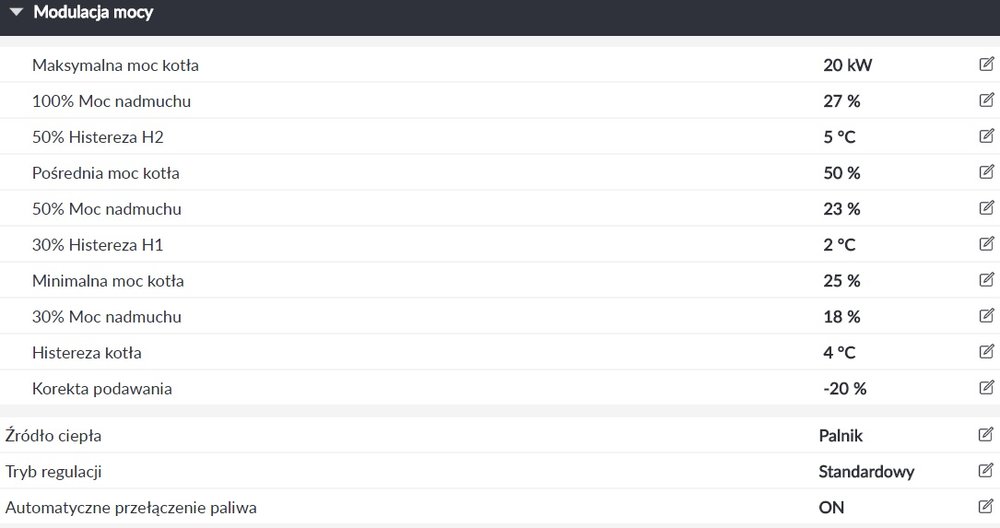

Witam. Mam kocioł classic sd Duo plus 25kw ze sterownikiem Platinum ecomax 920p. W tym urządzeniu nie mogę sam ustalić podawania i przerwy. Jest tylko korekta podawania. Niestety to nic nie daje. Węgiel wychodzi przez palnik niedopalony w dużej ilości. Palnik to ekoenergia. Proszę o pomoc u ustawieniu.
W ustawieniach serwisowych masz wydajność podajnika,kaloryczność paliwa.Jak zwiększysz te wartości podawanie się zmniejszy,tylko trzeba to robić o małe wartości nie od razu o 50%

Dzięki. Zobaczę czy to pomoże. Dziwi mnie dlaczego brak jest podstawowych funkcji ustawień palnika jak podawanie i postój. kuzyn kupił identyczny kocioł rok temu i wspomniane opcje są dostępne.

Sprawdź jeszcze czy masz ustawiony tryb standardowy czy fuzzy  logic ,ustawienia kotła>ustawienia palnika>tryb regulacji
Teraz mam standardowy tryb.
W tym trybie powinny być parametry,o które ci chodzi
Niestety ich brak. Dochodzi tylko histereza kotła dla mocy 50% i 30% , i mogę zmienić siłę nadmuchu. Jutro zrobię zdjęcia jak wygląda menu, teraz jestem poza domem. Dzięki za zainteresowanie. Pozdrawiam.

Wg. instrukcji powinno być "Każdemu z poziomów można dodatkowo przypisać odrębne czasy podawania paliwa i moce nadmuchu, co przekłada się na faktyczny poziom mocy kotła"
Mam takie ustawienia .

Zmiana kalorycznosci opału pomogła. Podaje go znacznie mniej.
Też miałem podobny problem. Na infolinii Metal Fachu powiedziano mi, że za ilość podawanego ekogroszku odpowiada parametr " Maksymalna moc kotła" Zmniejsz na 19 kw i powinno być ok.
