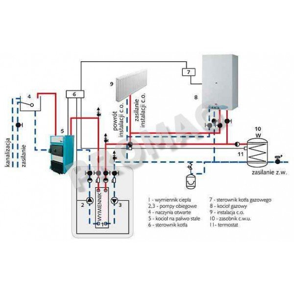

Witam, ubiegłe jesieni zamontowałem w domu drugi piec czyli piec gazowy. Pierwszy to stary piec zasypowy (na węgiel i drewno). Jak mi polecili na tym forum https://forum.info-ogrzewanie.pl/topic/21985-podpi%C4%99cie-pieca-zasypowego-i-gazowego-do-jednej-instalacji-co/ użyłem wymiennika płytowy i majster, choć niechętnie, podpiął piec i wymiennik zgodnie z schematem (schemat przykładowy, ale podobny)
W momencie jak temperatura na piecu zasypowym osiągnie odpowiednią wartość, komputer załącza pompy obiegowe i wyłącza / blokuje praca pieca gazowego. Gdy temperatura spadnie, wyłączają się pompy, a załącza się piec gazowy. W ubiegłym sezonie nie miałem z tym problemu.
Nie o tym chciałem mówić / pytać się.
Pomyślałem sobie, aby do pieca gazowego podpiąć jeszcze czujnik temperatury w domu. Czy w moim przypadku taki czujnik jest możliwy do zamontowania i czy będzie on działać normalnie?
