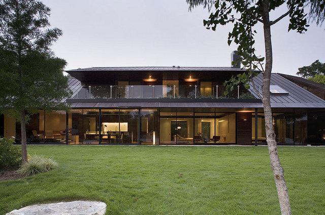

Przyjmijmy w standardowym salonie, ktoś ma okno tarasowe 2,35x3m ~ 7m2 to wychodziłoby że odpowiada to ~30 m2 ściany podzielmy to na około 2,7m wysokości pomieszczenia - otrzymujemy ok 11mb ściany zewnętrznej. Przyjmijmy że salon ma dwie ściany zewnętrzne i wychodzi  na to że jedno okno tarasowe traci tyle samo co wszystkie ściany zewnętrzne salonu, a nie zapominajmy że niektórzy mogą mieć nawet całe ściany w salonie przeszklone. Taki dom nigdy nie osiągnie niskiego zapotrzebowania na energię. Przyjmując zyski od słońca (pod warunkiem że to ściany oświetlane) należy pamiętać o tym że im lepsza izolacyjność okna tym mniejsze zyski od słońca. Więc jakby nie kombinował a często ludzie mają salony od północy nie uda się uzyskać niskiego zapotrzebowania na energię choćby i na ścianach i stropach było po pół metra grafitu.
To samo napisałem w 2-gim poście, bariera technologiczna dla okien i drzwi.
W dużym uproszczeniu w standardowym bydynku przez najcieplejsze okna i drzwi ucieka podobna ilość ciepła co przez ściany zewnętrzne a jeśli ściany dobrze ocieplone >15cm grafitu to i więcej.
Dlatego w zimie np. sprawdzą się rolety zasuwane na noc i odsłaniane na dzień (słońce).
[...] nie zapominajmy że niektórzy mogą mieć nawet całe ściany w salonie przeszklone. Taki dom nigdy nie osiągnie niskiego zapotrzebowania na energię.
Typowy dom pasywny, roczny koszt ogrzewania 300-600 zł w zależności od przyjętego rozwiązania ;)
Mówisz, że jakby te okna zamurować to by zapotrzebowanie było dopiero niskie?
