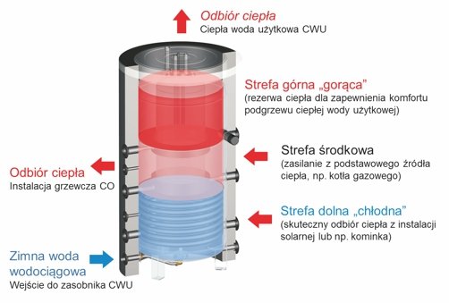

piop Opublikowano 19 Maja 2017 #1 Opublikowano 19 Maja 2017 Jeśli dobrze zrozumiałem, to solary mając wężownicę w buforze na samym dole hmm rozmieniają się na drobne, podnoszą temperaturę w całym buforze, więc np. dają ciepłej wody dużo ale słabo podgrzanej, a przydatne by było mało wody ale bardzo podgrzanej. I tutaj wchodzi bufor robiony na zamówienie z kominem kawitacją itd itp. Czy da się inaczej? Np. mały przed-bufor 200l (najmniejszy 1w jaki znalazłem) nagrzewa się do +-80 stopni, i woda przepływa do dużego bufora, czy dało by się tak zrobić najlepiej grawitacyjnie ?

Gość mak Opublikowano 19 Maja 2017 #4 Opublikowano 19 Maja 2017 W okresie letnim maj-wrzesień nie powinno być żadnych problemów z osiągnięciem temperatury 70-80oC w podgrzewaczu solarnym. Całkiem innym tematem jest do czego Ci jest tak gorąca woda potrzebna? Na pewno nie do potrzeb socjalnych w domu. Zresztą temperatury cwu określa Rozporządzenie które mówi że w instalacji z cyrkulacją na wyjściu z zasobnika temperatura cwu powinna wynosić 60oC a na powrocie cyrkulacji 55oC. Ale temperatura wody 60 czy 55oC jest zbyt wysoka aby się w niej myć czyli trzeba na wylocie dodać wody zimnej. Drugi warunek jaki powinien spełniać podgrzew cwu to okresowa dezynfekcja którą przeprowadza się w temperaturze 70oC. I to tyle albo aż tyle. Kol Sambor zaśmiał się ze jesteś na bakier z fizyką hmmm nie wiem czy tak jest ale na pewno powinieneś przeanalizować rozkład temperatur w podgrzewaczu cwu co postaram Ci się ułatwić wklejając obraz z "Magazynu Instalatora" To nie jest tak że ilość ciepłej wody jest zależna tylko od temperatury, i że zamierzone efekty osiągniesz obniżając pojemność i podwyższając temperaturę. To droga do nikąd
sambor Opublikowano 19 Maja 2017 #5 Opublikowano 19 Maja 2017 Tu głównie idzie o sprawność wymiennika , która jest lepsza jak jest większa różnica temperatur między cieczą grzejącą a cieczą grzaną, Czyli lepiej jest nagrzać do temp 60C 500l wody niż 200l do 80C. A wężownica solarna ma w większości przypadków większą powierzchnię i całkiem dobrze pracuje od temperatur niższych niż 50C, Podgrzana woda i tak gromadzi się w górnej części zasobnika. Wg zaleceń producentów solarów do CWU 1 płyta ( ok 2m2) powinna przypadać na ok 100l bojlera.
