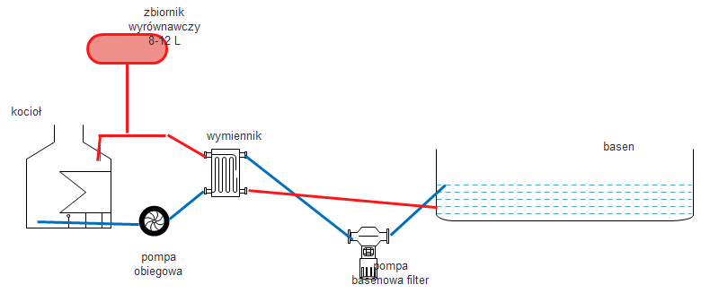

Mianowicie  posiadam już kilka elementów jak wymiennik ciepła 15-20kW. Pompke obiegową CO.
Teraz chcę kupić piec/kocioł nie wielkich wymiarów np Olsztyn Ski 6-7kW.
Podłączyć do niego mały zbiornik wyrównawczy 12l. pompkę, i do wymiennika ciepła do jednego z obiegów, do drugiego obiegu wymiennika z jednej strony pompka basenu, z drugiej strony już do basenu.
Dzięki piecowi CO powinienem o wiele więcej ciepła odzyskać niż z chłodnicy i odpada problem zatykania się ..
Teraz moje pytanie. Piec taki wymaga komina o wysokości 5m.
No bez jaj nie będę stawiał takiej wierzy w ogrodzie :)  mam zamiar wysunąć rurę 3-3,5m w górę ..oczywiście ciąg może być za maly..ale czy mogę to zrekompensować poprzez zamontowanie dmuchawy co?  w sumie wg mnie mogę dzięki temu uzyskać odpowiednią prędkość wychodzenia spalin z komina.
