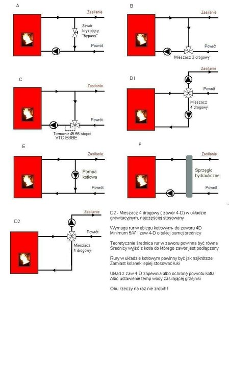

marwol Opublikowano 18 Lutego 2017 #3 Opublikowano 18 Lutego 2017 Jaka temp zadana piecu? Czas siłownika dobrze ustawiłeś? Jaka temp powrotu? Ale stawiam na za małe rury i zawór, brak pompy na powrocie Tu masz jak dbać o temp powrotu
sambor Opublikowano 18 Lutego 2017 #4 Opublikowano 18 Lutego 2017 Tam są dużo za małe i rury i zawór 4D. Receptę na tą przypadłość podał kolega wyżej.

null Opublikowano 11 Marca 2017 #13 Opublikowano 11 Marca 2017 @stevan1988 Na moje oko masz źle zamontowany ten zawór. Powinien być obrócony o 90 stopni w prawo:
stevan1988 Opublikowano 19 Marca 2017 Autor #14 Opublikowano 19 Marca 2017 jak ustawie go na otwarcie 100% czyli cały współczynnik ciepła idzie na krótki obieg na powrót do kotła to wyczuwalne ciepło na wyjściu z zaworu jest takie jak na dojściu...tylko dalej go nie puszcza tak jak by coś blokowało.. a powrót z podłogówki powinien być wpięty pezpośrednio do kotła czy do powrotu z grzejników przed zaworem 4D??? bo mam tak i tak zrobione i nie wiem co lepsze???? panowie pomocy pompy na powrocie jeszcze nie montowałem brak czasu z3 strony fachowoca,,,,
null Opublikowano 21 Marca 2017 #15 Opublikowano 21 Marca 2017 Zawór jest podłączony błędnie i nie ma prawa działać poprawnie. Zacznij od obrócenia zaworu o 90 stopni w prawo, tak jak na grafice. Ewentualnie zajrzyj do instrukcji. Podłogówka powinna być wpięta bezpośrednio do kotła, niezależnie od zaworu 4d.

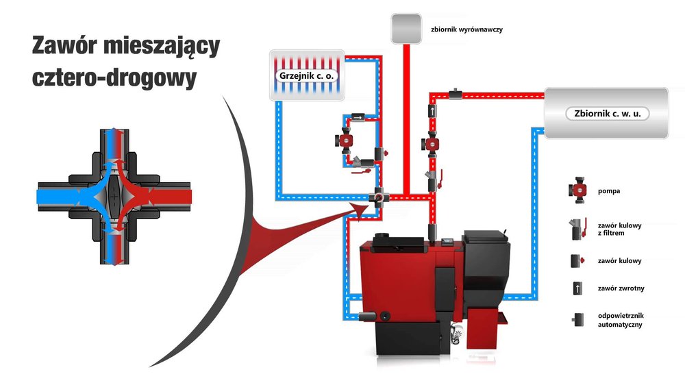

stevan1988 Opublikowano 28 Marca 2017 Autor #20 Opublikowano 28 Marca 2017 według schematu jest ok. https://esterownik.pl/gfx/upload/ffbf0c5a.jpg
rymol Opublikowano 28 Marca 2017 #21 Opublikowano 28 Marca 2017 Sam zawór 4d masz dobrze obsadzony, ale masz źle ustawioną przegrodę która jest w środku zaworu. Musisz ją przestawić i do tego nie musisz demontować całego zaworu, wystarczy zdjąć siłownik i pierścień centrujący. Korpus siłownika możesz sobie montować w dowolnej pozycji i to nie ma znaczenia, najważniejsza jest właściwa orientacja przegrody, a jej orientację rozpoznajesz po frezie na trzpieniu zaworu. Zwróć uwagę na rysunek 2a z linka który podałeś. Zawór w pozycji 5 (czyli frez na trzpieniu) powinien wskazywać godzinę 12, a u ciebie wskazuje godzinę 9. Zdemontuj siłownik, zdejmij pierścień, obróć trzpień zaworu tak, aby był on idealnie na górze (godzina 12), załóż pierścień i sprawdź: w tym momencie trzpień powinien obracać się o 45* w lewo i o 45* w prawo (dalsze wychylenia powinny być zablokowane), załóż siłownik. Generalnie jeszcze raz zajrzyj do instrukcji od zaworu tam masz podane gdzie powinien być zorientowany frez na trzpieniu w danej konfiguracji.
