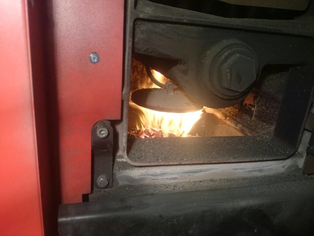

Klimosz Combi 4S Ratunku
Pali jak ŚP. ***.
Rt-16.
Chodzi na Pidzie bo najmniej w tedy je.
Pogodowka 40st na 0st na zewnątrz.
4D z silownikiem.
160mkw
Obieg zamknięty.
Cwu 48st histereza 3st boiler 160 litrów
Wentylator na pidzie -16%
Ma problemy z dogrzaniem na auto bardzo wolno się nagrzewa i temperatura bardzo spada np. Przy załączeniu pompy cwu.
Ratunku. Pomocy. Portfel błaga.

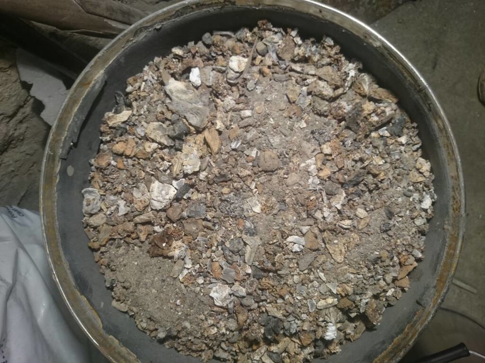

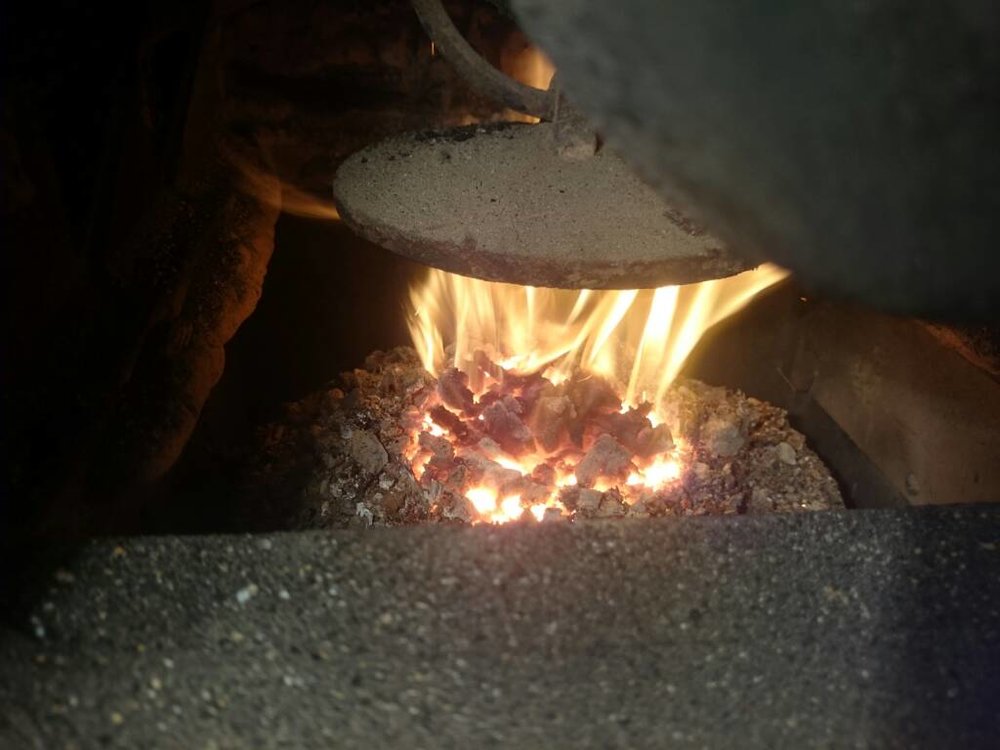

Opisz co się dzieje na palniku, a najlepiej wstaw jakieś fotki, napisz jaki popiół, jaki węgiel, czy to dopiero co wymieniony kocioł, nowy dom. Masz żeliwny kocioł i powinieneś trzymać tak minimum 75 stopni, a resztą zajmie się siłownik. Kołnierz retorty uszczelniony? Jaka temperatura spalin?
ddeaf58bc3950f3694db97a404ee0b1d.jpg099a5b5aab35bec7fadf9a018f9b3b9c.jpgdbe9834eea4eb1ee25d1cdd0e9d8ad33.jpg
Teraz jest wyczyszczony ale często robi się taki spieczony kopiec wokół zaru na retorcie.
Temperatura spalin max 70 parę stopni
Nowy dom od listopada działa piec i cały czas były problemy.
Retorta była uszczelniana (nie było mnie przy tym), ale trochę tego uszczelnienia już odpadlo ale retorta ani drgnie, bo już miałem ją uszczelniac.

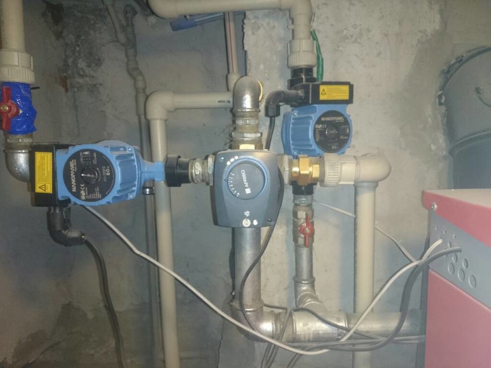

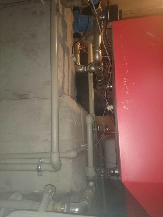

Jak masz zbudowany obieg kotłowy 4D? Podaj rozmiar 4D i rurarzu od kotła do zaworu oraz czy masz pompę kotłową na powrocie 4D. Foto było by super.
Edytowane przez kiminero
Kiminero czyli muszę przepiac silownik zaworu 4D pod mieszacz m2? Bo w ustawieniach nie mogę nic zrobić z obiegiem co2 jeżeli nie mam zamontowanego mieszacza m2.
Wysłane z mojego D6503 przy użyciu Tapatalka
O rurarzu Ci nic nie powiem, bo nie wiem i się nie znam
Czy na tym sterowniku nie ma wprost możliwości nastawy zadanej dla kotła? To jak ona jest przeliczana?
4D zainstalowany jest bez sensu.
Z tym 4D to tak myślałem, ale,, specjalista" to robił ;_;

Sądzę, że to jakiś rodzaj zabezpieczenia się producenta przed ustawianiem za niskich temp na kotle, ale kto ich tam wie. Propozycja oszukania sterownika jest do rozważenia, czyli obieg zaworu 4D przepiąć na miejsce CO2 (siłownik, czujnik, pompa), a dla CO1 dorzucić drugi czujnik na rurze wychodzącą z kotła. Wtedy prawdopodobnie kocioł będzie trzymał stałą temperaturę wg zadanej CO1 plus to "trochę". Myślę, że warto spróbować.
Spaliny 70, to strasznie nisko. Jesteś pewien? Piszesz, że to max 70, czyli bywa mniej a to już totalnie dziwne. Jakaś super sprawność by tu musiała być. Złap czopuch ręką i oceń.
Jak wygląda powrót 4D? Działa ci ochrona powrotu, czy ją wyłączyłeś? Dla prawidłowej pracy to tam niezbędna pompa małego obiegu.

Ochronę mam na 35 stopni, a pompa w sensie na obiegu cwu?
I pompa miałaby pompowac w stronę kotła? A jeśli chodzi o szyber to normalne że przy zamkniętym szybrze jest większa temp spalin? Bo w sumie za szybrem w stronę komina mam czujnik.
