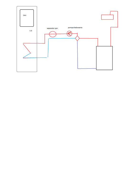

Witam,
Mam problem z instalacją.
Kocioł w układzie otwartym zasila wężownicę w zbiorniku multiwalentnym. Z kotła wychodzi rura 1 1/2" i z zaworu też wraca 1 1/2" dalej do wężownicy fi 28
Kocioł ma dwa zasilenia i dwa powroty. Z drugiej pary złapane zasilenie do naczynia i powrót z naczynia również wpięty w kocioł. Do tego przelew z naczynia. Naczynie wisi pod sufitem nad kotłem.
Na zasileniu za zaworem 4d jest pompa z zaworem zwrotnym, a za nia separator powietrza. Na powrocie jest tylko odpowietrznik.
Instalacja pracuje trzeci rok i od kilku dni jest problem z tym, że zasilenie dochodzi ciepłe do wężownicy i gdzieś w niej stoi powietrze i nie mogę tego odpowietrzyć. Do tej pory wszystko działało bez najmniejszych problemów.
Macie może jakieś pomysly co z tym zrobić ? Myślałem jeszcze aby wywalić zawór zwrotny, a wstawić zwykły kulowy.
