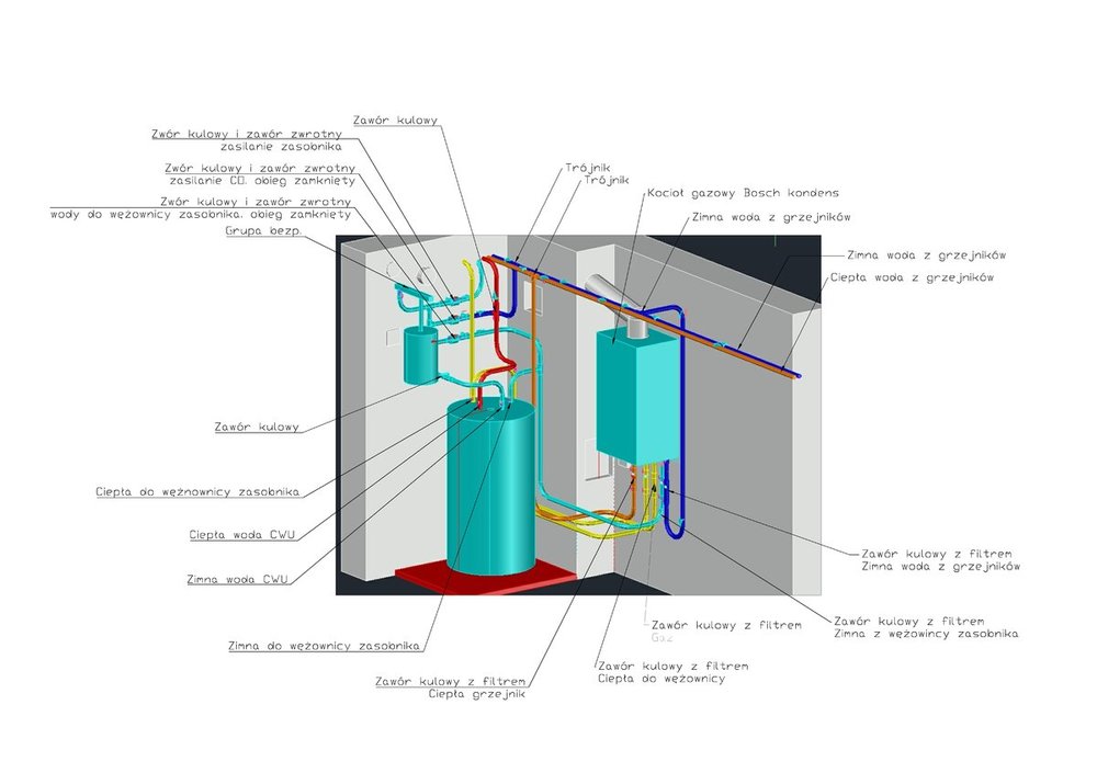

  3. Uczę się i robię to dla rodziców. Czy układ ten jest prawidłowy ? Czy czegoś zapomniałem do instalacji grzewczej wody CO i CWU? Czy jest potrzeba wykonać zawory zwrotne przy zasilaniu CO i wody węża zasobnika w tym układzie? Z góry dzięki za pomoc.
