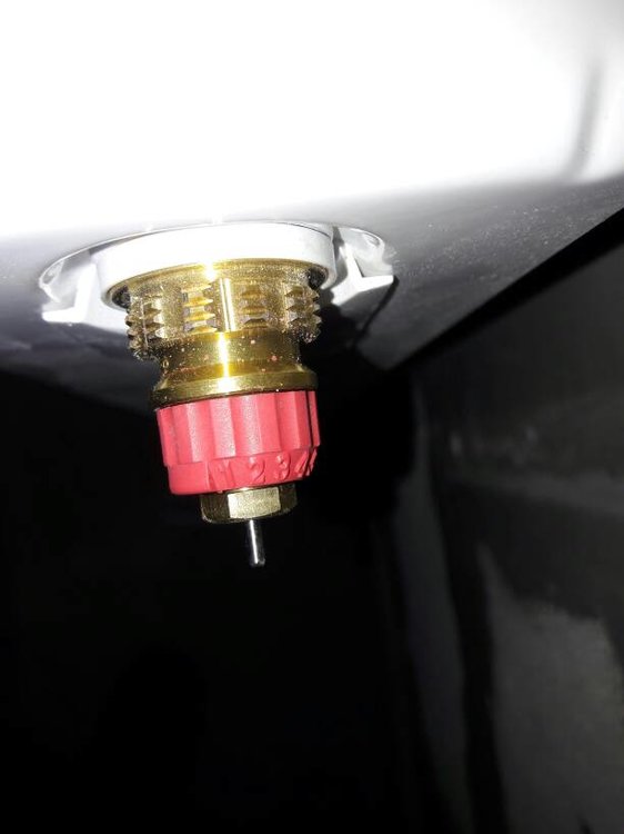

mam zawór z głowica comap, konkretnie to cudo.
http://allegro.pl/zestaw-termostatyczny-comap-zawory-glowica-prosty-i6361186082.html
Po zdjęciu głowicy okazało się że brak regulacji.
Zauważyłem że jak zdejmę głowicę to grzejnik działa okey.
Mogę dokupić samą głowicę czy lepiej komplet wymienić??
Mam też pytanie, czy da się wymienić ten zawór bez spuszczania wody z instalacji?
